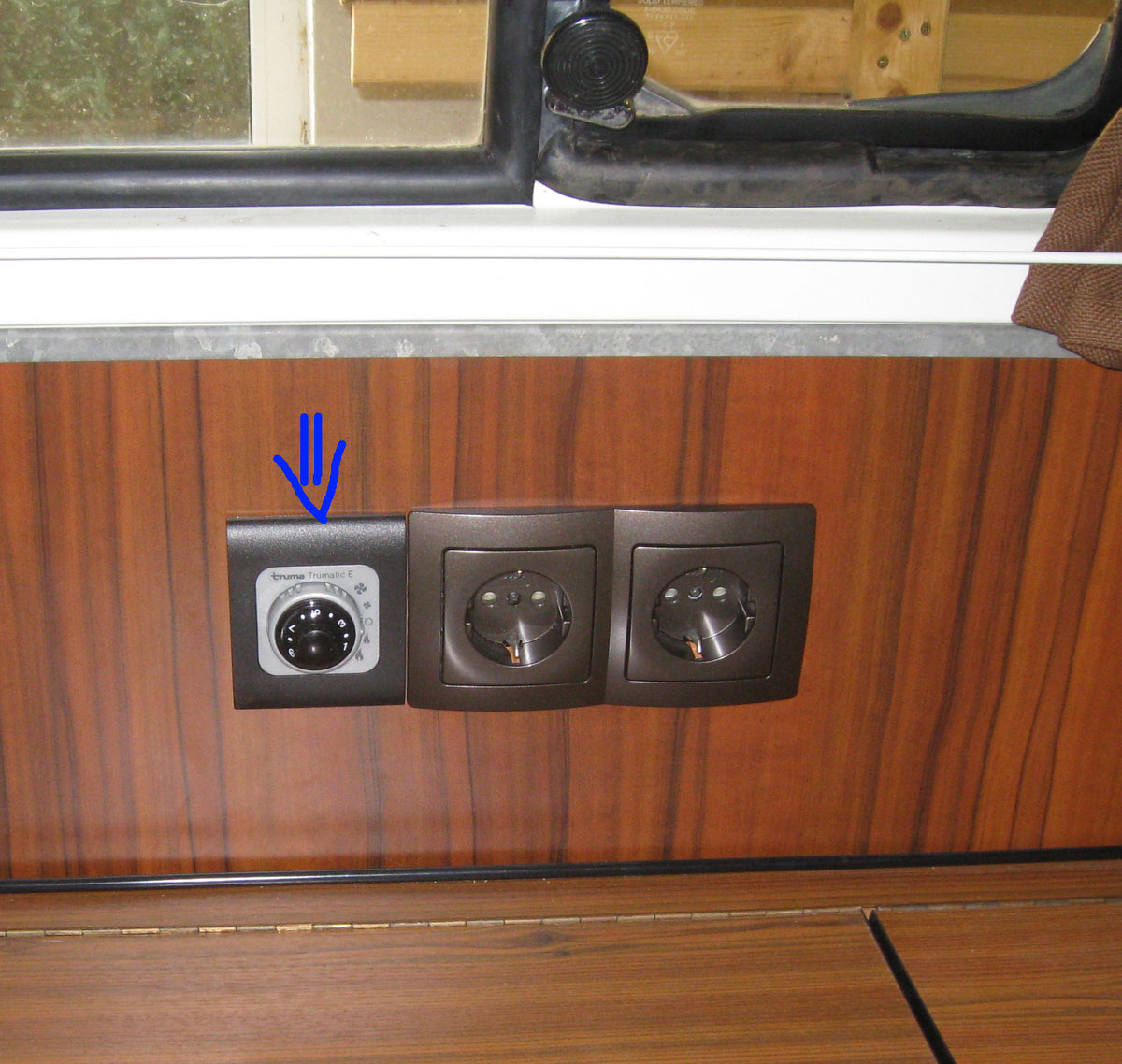

Als begeisterter Truma E2400-Nutzer kann ich Dir das Dingen nur wärmstens empfehlen. Der Thermostat ist direkt am Regler. Die Heizung ist auch bei 0° Grad wenig bis kaum hörbar. Stört auf jeden Fall nicht.

hast du vielleicht noch ein paar bilder, wie und wo du die Heizung eingebaut hast?
