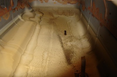

Re: Es kommt kein Sprit...
mein 75er hat noch den Stutzen zum schrauben, wobei ich auch schon von welchen gehört habe, die den festen Stutzen haben.
Gruß Stephan
Beitrag von metalsrevenge »
Wenn ich mir das Foto vom Stephan so anschau... Haben die irgendwann die Schwallbleche einfach weggelassen?!
Sascha
