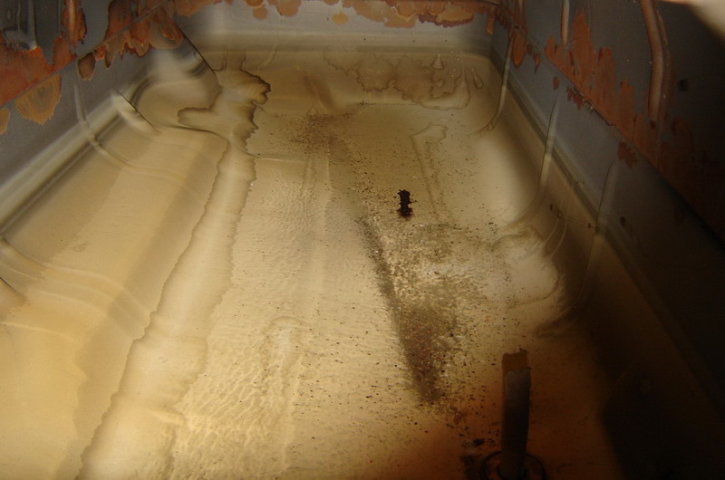

Wenn ich mir das Foto vom Stephan so anschau... Haben die irgendwann die Schwallbleche einfach weggelassen?!
