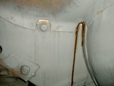

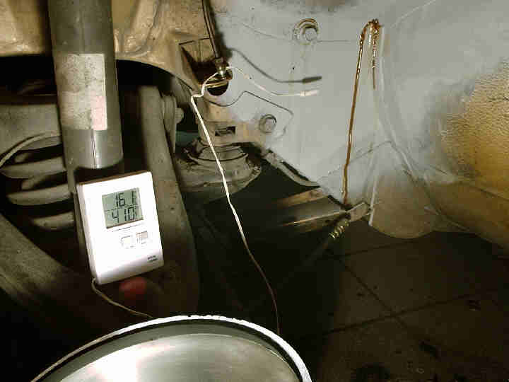

Ich hab hier schon mal irgendwo meinen persönlichen FF und MS Vergleichstest abgebildert und jeder der im Winter schon mal ein unten zugefrorenes Regenrohr samt oben in der Sonne überlaufender Regenrinne gesehen hat und logisch denken kann, versteht was ich meine ... aber bitte, je mehr Autos versaut werden, um so wertvoller werden meine.
das in den Falz gezogene ist FF und der sinnlose Kerzenwachstropfen MS

Nochmal, man sieht auf meinen Bildern deutlich, wie FF letzten Endes sogar unten an der Achskonsole bergauf läuft, während MS in der kalten Zone unverändert bleibt, zu genau dem Problem führt, dass man ganz unten ein neuwertiges Stück abbrechen kann, weil es oben abgerostet ist. Dazu braucht es auch keine Vollpackung, es recith wenn der Ablauf zu ist Nehmen wir den Innenschweller T2, der hat im Falz wenige Aufwölbungen als Alibi-Ablauf, der eigentliche Ablauf ist der Falz auf seiner gesamten Länge, es sickert durch... mit FF versiegelt kann Wasser weiter durchsickern, mit MS nicht. (natürlich kann es auch nicht durch, wenn man hirnlos von unten Unterbodenschutz drauf schmiert, siehe auch am Mercedes Bild hier auf Seite 1, der Falz entlang der Längsträger blieb unverrostet, weil offen, der Falz zur Stirnwand rechts ist geschweißt, weil ab Werk von unten abgedichtet, von oben aber offen) Ich versuche hier meine Erfahrungen mit den verschiedenen Hohlraumkonservierungen physikalisch logisch zu begründen, was ich für irgendwie zielführender halte als "MS rules" zu brüllen.
