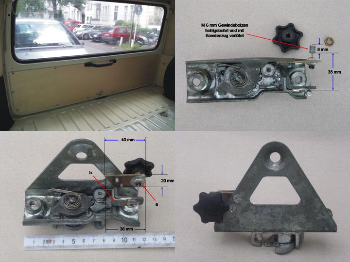

das geht aber auch leichter und vor allem günstiger!
Kleines Loch durch die Verkleidung der Heckklappe bohren, Seil/Draht am Schließmechanismus befestigen und auf der Seite zum Innenraum einen Schlüsselring befestigen.
Schon kannst du von innen die Heckklappe öffnen! :-)

Noch edler wäre, ein Helbel mitsamt Griffschale aus den Vordertüren zu verbauen.

Denkt aber daran an der Heckklappe etwas zu befestigen, damit ihr sie nach dem öffnen sanft nach oben gleiten lassen könnt. --> Ansonsten schießt die nach den ersten 10 cm nach oben auf....
An der Kante unten halten geht nur, wenn ihr 2 Meter lange Arme habt.
Ich hab das mit einem Stück Seil gelöst, was mir auch im Liegen ermöglicht die Heckklappe wieder zu zuziehen ohne aus dem Schlafsack raus zu müssen. :-)

ich habe diese Lösung gewählt, quasi die Zwischenlösung von "Schlüsselring" und der Nobellösung " Hebel mitsamt Griffschale". :D
Bastelaufwand hielt sich in Grenzen und ließ sich aus Vorräten der "Grabbelkiste" bewerkstelligen.
