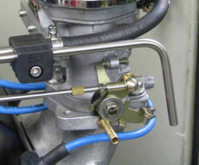

T2Tom hat geschrieben:Schau(t) doch mal hier nach.
http://www.bug-talk.de/forum/viewtopic.php?t=29923
Sind auch Bilder von meinem Typ4 drin die zeigen wie ich es gemacht habe.
Grüße aus der Pfalz

Hi Tom,
habe mir Deine Bilder schon vor längerer Zeit kopiert. Saubere Lösung
Mach' es Dir wahrscheinlich dann auch so nach
Welchen Durchmesser (Gewinde und Innendurchm.) habe denn die Stutzen für den Unterdruck?

Hi Harald.ghiafix hat geschrieben: Hi Tom,
habe mir Deine Bilder schon vor längerer Zeit kopiert. Saubere Lösung.
Mach' es Dir wahrscheinlich dann auch so nach![]()
Schlauchtülle für Schlauchinnendurchmesser 8 mm.
Die Durchgangsbohrung = 5 mm.
Gewindedurchmesser = M8 (Feingewinde).
Das ganze ist aus 6-kt. SW 13 mm hergestellt.
Wohl dem der eine Drehmaschine hat (und evtl. noch eine Fräsmaschine).
Grüße aus der Pfalz
Tom
