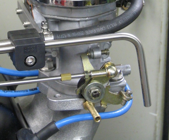

T2Tom hat geschrieben:Schau(t) doch mal hier nach.
http://www.bug-talk.de/forum/viewtopic.php?t=29923
Sind auch Bilder von meinem Typ4 drin die zeigen wie ich es gemacht habe.

Hi Tom,
habe mir Deine Bilder schon vor längerer Zeit kopiert. Saubere Lösung :respekt: .
Mach' es Dir wahrscheinlich dann auch so nach :versteck:
Welchen Durchmesser (Gewinde und Innendurchm.) habe denn die Stutzen für den Unterdruck?

ghiafix hat geschrieben: Hi Tom,
Hi Harald.
Schlauchtülle für Schlauchinnendurchmesser 8 mm.
Die Durchgangsbohrung = 5 mm.
Gewindedurchmesser = M8 (Feingewinde).
Das ganze ist aus 6-kt. SW 13 mm hergestellt.
Wohl dem der eine Drehmaschine hat (und evtl. noch eine Fräsmaschine).
