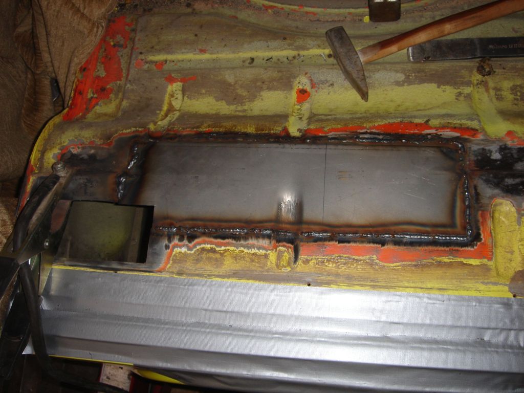

Habe heute gerade abgecheckt, ob die Andy-Bleche lieferbar sind. Dann bin ich nochmal in der Werkstatt vorbeigefahren und was sehen meine Augen :shock: ? Die haben da schon ein Blech reingezimmert.
Ich dachte, das geht bei denen jetzt so gemütlich weiter wie am Anfang und jetzt :dog: :surprised:
Also, wenn ich das so mit den Fotos von Wolfgang vergleiche - :? - hat das keine Ähnlichkeit.
Servus, Julia

...auch wenn alle denken der Typ hat kein Anstand, ich sage einfach so wie es ist: drei Bilder, drei Bleche und dreimal granaten Murks.
Es ist so wie ich schon in einem früheren Beitrag schrieb, wie kann man die Karre schnell und billig zusammenbraten um wieder neuen TÜV zu bekommen.
Wenn Du so weitermachen läst ist es das Geld für eine Lackierung nicht wert, dann kannst auch mit dem Borstenpinsel orange Farbe von OBI drüberschmieren.
Tipp: nimm denen das Auto weg und bringe es zu Fachleuten.

Komisch, bei mir siehts so aus wenn ich Autos schweiße:
Und ich hab das nicht gelernt, und mache das nicht täglich, noch verdiene ich mein Geld damit.
Puuh, bin ernüchtert von den Bildern. Also selbst bei meinen Winterautos gab ich mir mehr Mühe.
