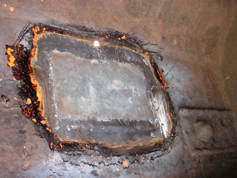

Zunächst die Beifahrerseite:

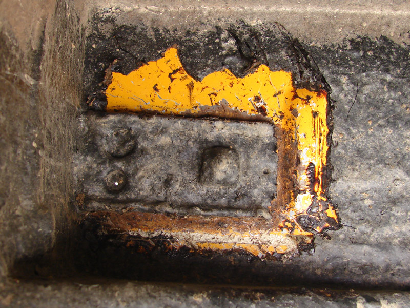

Ich habe meine Sitzbefestigung vor 30 Jahren abgetrennt und seit dem ist immer wieder mal Wasser durch den Schlitz in der Gummimatte eingedrungen, unbemerkt und mit fatalen Folgen.
Das neue Blech wird komplett eingeschweißt. Die unvermeidliche Schwächung der Schweißumgebung stört mich nicht, es hat ja kaum Belastungen auszuhalten.
Von unten nach dem Verschleifen.
Jetzt noch Unterbodenschutz drauf und feddich! Die Schrauben sind vom Drehsitz.

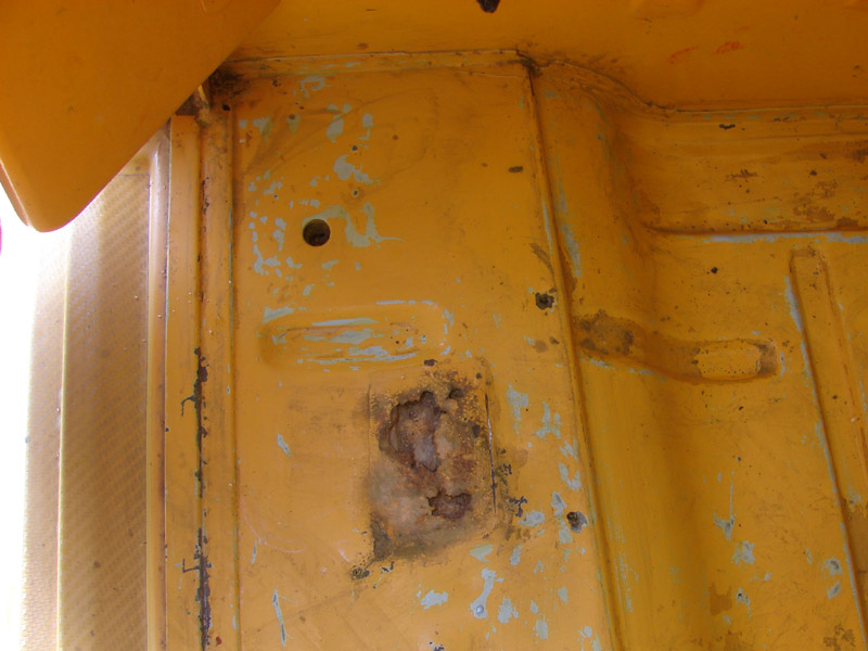

Fahrerseite:
Das sieht genau wie bei Dir aus. Auch hier ist das Wasser von oben eingedrungen und hat unter der Gummimatte ein feines Leben gehabt.
Von unten war absolut nichts zu sehen, auch nicht nach dem Entfernen des Unterbodenschutzes.
Nach dem Rausschneiden des Teils offenbart sich die Ursache: das Wasser ist entlang des Gewindes zwischen Karosserieblech und Verstärkung gekrochen.

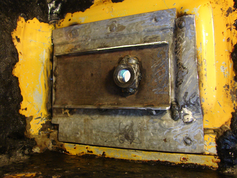

Der Neuling. Hier habe ich mich für Lochpunktschweißen entschieden, denn das Blech hat im Ernstfall ordentlich Kräfte zu übertragen (hatte keine Punktzange zur Verfügung). Ich hätte gerne Andys Blech genommen, das war aber leider 10.000 km zu weit weg.
Von unten. Ich habe die Flächen zwischen den Blechen mit Wachs geflutet, dann Karosseriedichtmasse drauf und Unterbodenschutz drüber. Ich hoffe, jetzt ist für die nächsten 30 Jahre Ruhe.
