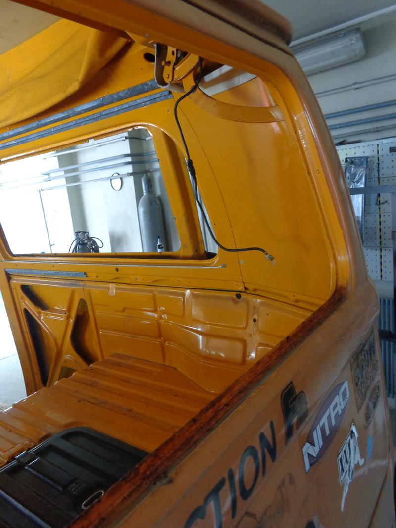

Gurtaufnahme Beifahrerseite und
Fahrerseite

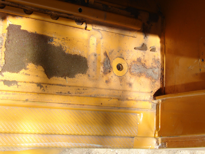

Der Blechner hat gesagt, er könne auch das große Loch in der Beifahrerseite schweißen. Was meint Ihr, ist es dort sinnvoll, vielleicht doch ein Blech von 'Andy' kommen zu lassen? Das Blech auf der Fahrerseite sieht bis auf einen Rostfleck eigentlich ganz gut aus, oder?

das sieht an den Gurtbefestigungen doch garnicht sooo schlimm aus. Den Rest kann ich noch nicht beurteilen. Ich hatte exakt die gleichen Löcher an den gleichen Stellen bei mir. Die Reparatur ist technisch nicht sehr anspruchsvoll.
Der Rostfleck auf der Fahrerseite geht vermutlich viel tiefer, als man von außen sieht. Da wirst Du wohl die gesamte Gurtbefestigung austauschen müssen ("Andy-Blech").
Auf der Beifahrerseite ist es um die Sitzbefestigung herum weggegammelt, da reicht die reine Gurtbefestigung nicht mehr aus. Ich weiß nicht, ob Andy ein so großes Blech im Angebot hat. Das kann man aber auch von Hand aus einer Blechplatte nachbauen. Ich hatte an der Stelle den Vorteil, dass ich die alte Sitzbefestigung nicht mehr brauchte und deshalb nur ein Blech ohne großere Tragaufgaben einsetzen musste (habe einen Drehsitz). Bei Dir muss das Ganze ordentlich stabil sein, weil sowohl der Sitz als auch der Gurt dran hängen.

bis auf die verpfuschte linke Seitenwand scheint dein Bus ja echt ne ganz gute Substanz zu haben

Auf den Fotos sehe ich bis jetzt auch noch nix Schröckliches. Fahrerhausboden und Front finde ich sogar überraschend gut. Trittmulden, Radkästen und die hinteren Ecken waren nicht anders zu erwarten. Auf den Unterboden bin ich noch gespannt.

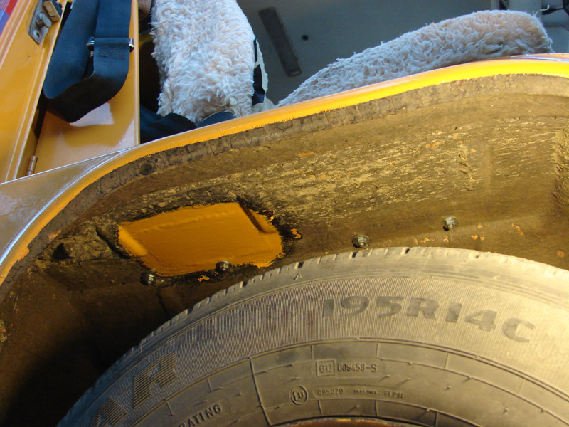

Zunächst die Beifahrerseite:Ich habe meine Sitzbefestigung vor 30 Jahren abgetrennt und seit dem ist immer wieder mal Wasser durch den Schlitz in der Gummimatte eingedrungen, unbemerkt und mit fatalen Folgen. Das neue Blech wird komplett eingeschweißt. Die unvermeidliche Schwächung der Schweißumgebung stört mich nicht, es hat ja kaum Belastungen auszuhalten. Von unten nach dem Verschleifen. Jetzt noch Unterbodenschutz drauf und feddich! Die Schrauben sind vom Drehsitz.

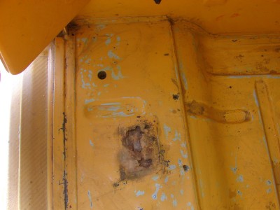

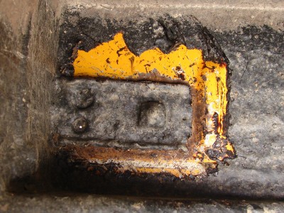

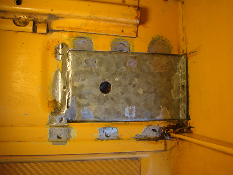

Fahrerseite:Das sieht genau wie bei Dir aus. Auch hier ist das Wasser von oben eingedrungen und hat unter der Gummimatte ein feines Leben gehabt.

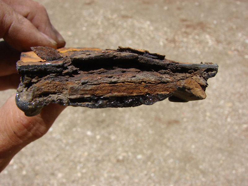

Von unten war absolut nichts zu sehen, auch nicht nach dem Entfernen des Unterbodenschutzes.
Nach dem Rausschneiden des Teils offenbart sich die Ursache: das Wasser ist entlang des Gewindes zwischen Karosserieblech und Verstärkung gekrochen.

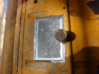

Der Neuling. Hier habe ich mich für Lochpunktschweißen entschieden, denn das Blech hat im Ernstfall ordentlich Kräfte zu übertragen (hatte keine Punktzange zur Verfügung). Ich hätte gerne Andys Blech genommen, das war aber leider 10.000 km zu weit weg.

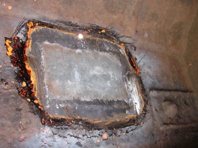

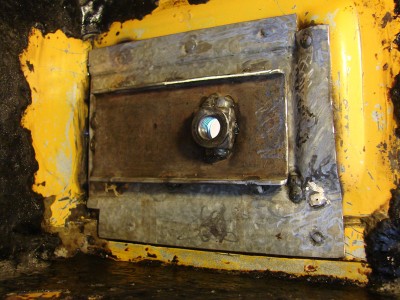

Von unten. Ich habe die Flächen zwischen den Blechen mit Wachs geflutet, dann Karosseriedichtmasse drauf und Unterbodenschutz drüber. Ich hoffe, jetzt ist für die nächsten 30 Jahre Ruhe.
