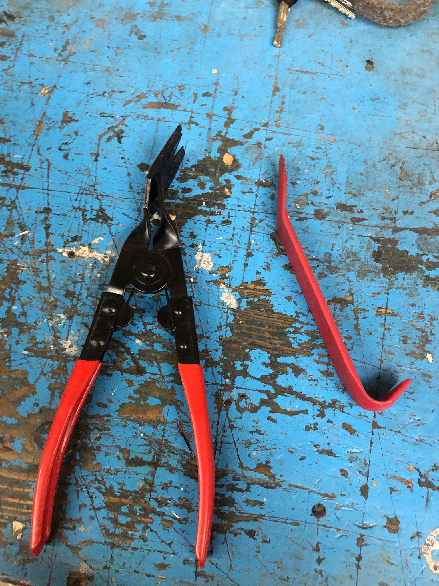

ich habe bei meinen Bus jetzt auch die Ausstellfenster ausgebaut und habe sehr ähnliche Erfahrungen gemacht. Mir haben aber zwei Werkzeuge aus einem billig Set für den Ausbau von Türverkleidung sehr geholfen.
Mit der Zange konnte ich die Clips der Zierleiste schön von unten in die Löcher drücken und mit dem roten Hebel haben ich vorher die Clips ordentlich platziert.
Herzliche Grüße und gutes Gelingen
