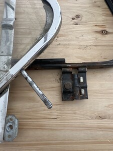

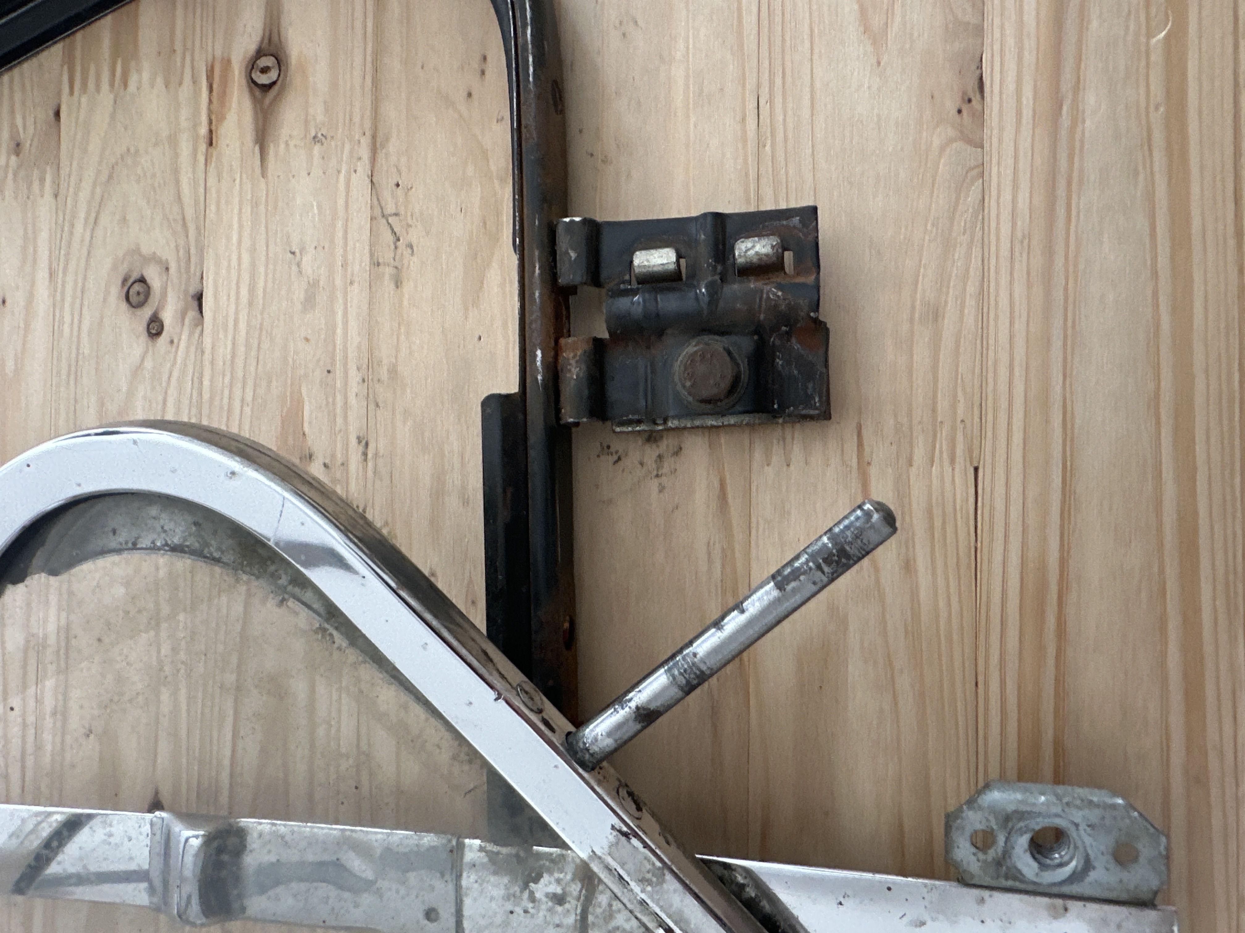

ich bin gerade dabei meine ASF aufzubereiten.
Zwischen dem unteren Drehpunkt und der Aufnahme war bei mir irgendeine klebrige Pampe.
Gehört dort bei dem zusammenbauen wieder irgendeine Art Dichtmasse rein?
