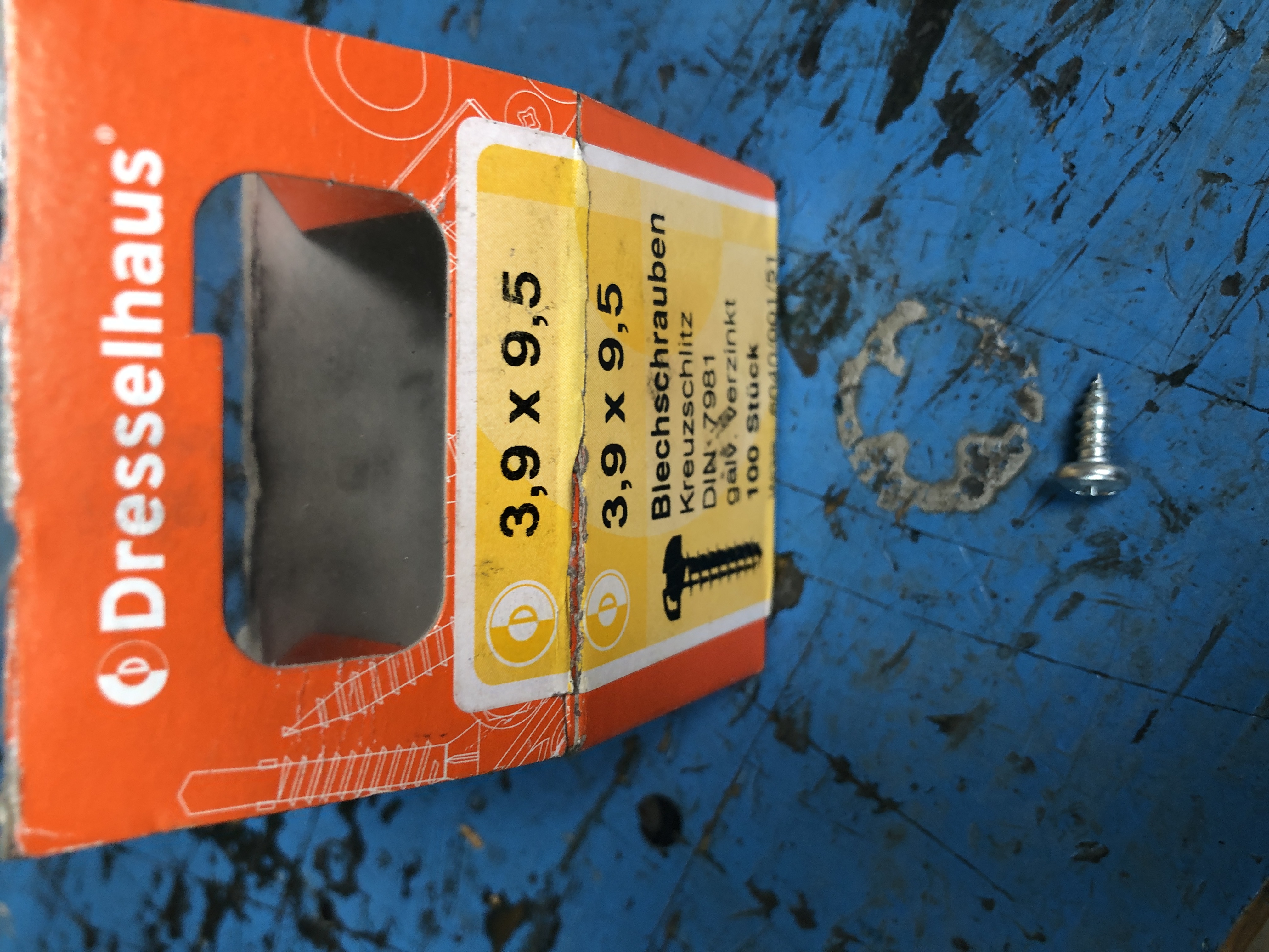

Nachtrag, es waren 3,9x9,5 Schrauben

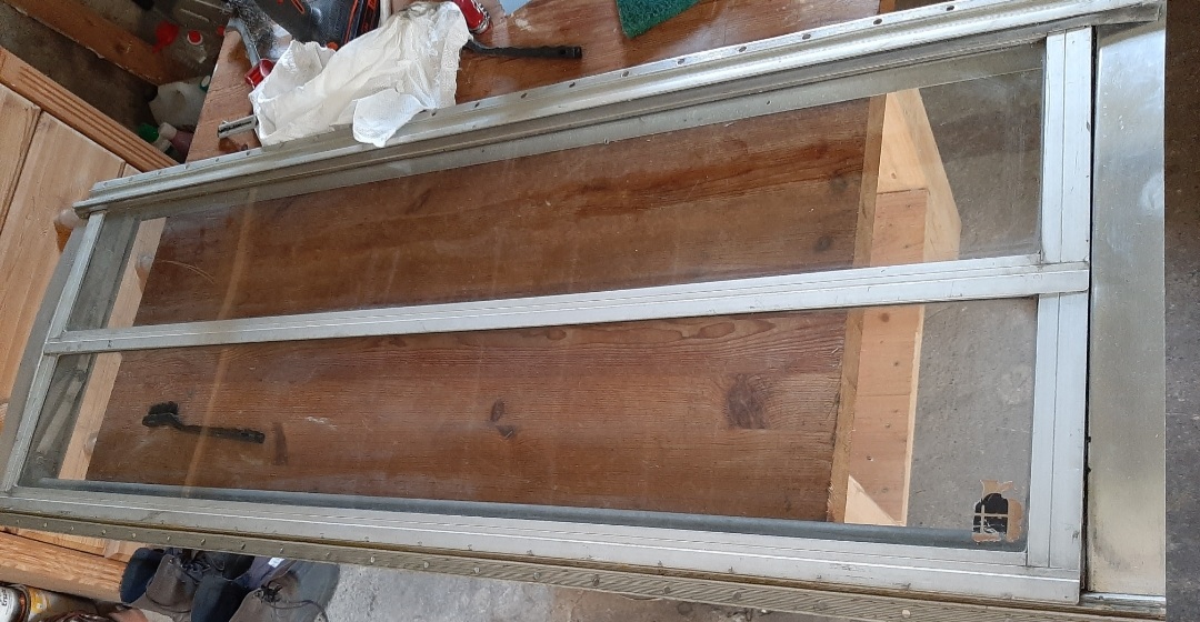

Nachdem sich die Nieten von mienem Fenster sich langsam duch den Alurahmen gefressen haben musste ich hier auch mal tätig werden...
Ich hatte einen kompletten Satz WW Dichtungen, welche aber recht locker an meinen Scheiben sitzen... daher schaut leider hier und da etwas mehr Dichtung aus dem Rahmen...
Für die Fenster hatte ich mir Alu Hohlnieten mit 4x8mm besorgt, aber die waren zu kurz... es müssen 4x10mm sein, damit es hält.
Daher bin ich auch die Lösung von @Grim99 mit den Blindnieten in 4x12mm und der 40er Fühlerlehre umgestigen... hat Super funktioniert. Danke für den Tip.
In meinem Fall habe ich 4x18mm Alublindnieten verwendet... Passen genau: https://www.amazon.de/Rapid-Blindniete- ... B00HB3GR3S
Die flachen Schrauben sind so ab Werk verbaut, warum musstest Du ja leider erfahren...Grim99 hat geschrieben: ↑21.03.2021 08:00 Bei der Montage ist mir leider aber etwas richtig ärgerliches passiert. Ich habe neue 3,9x3,9 Blechschrauben für die Scheibenblätter verwendet. Leider hat es dabei ganz leise Ping gemacht.![]()
Dann habe ich mir die alten Schrauben genau angesehen und festgestellt, das mein Vorgänger alle Spitzen abgesägt hat. Wohl nicht ohne Grund.

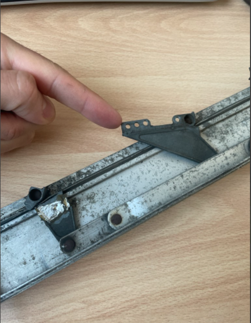

lieben Dank aber ich bin inzwischen tatsächlich schon über Kleinanzeigen fündig geworden. War mir aber noch fehlt sind zwei der seitlichen Halter für die Rahmen:
Falls du davon von deinem alten Fenster noch zwei hast, wäre ich sehr interessiert! Habe meine zwei nun geklebt, aber wirklich nachhaltig wird das nicht halten.

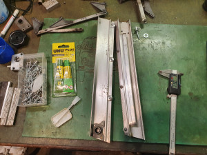

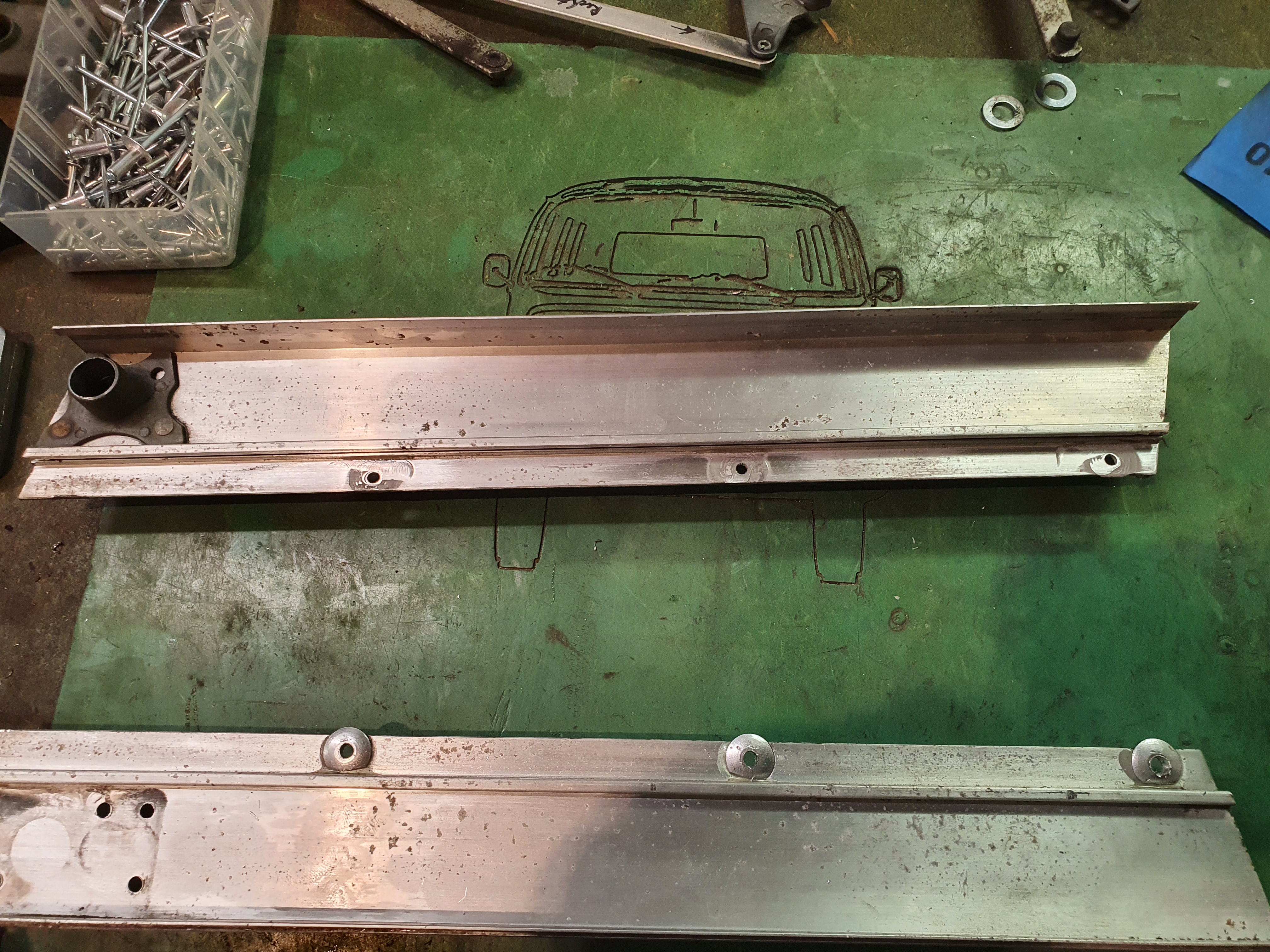

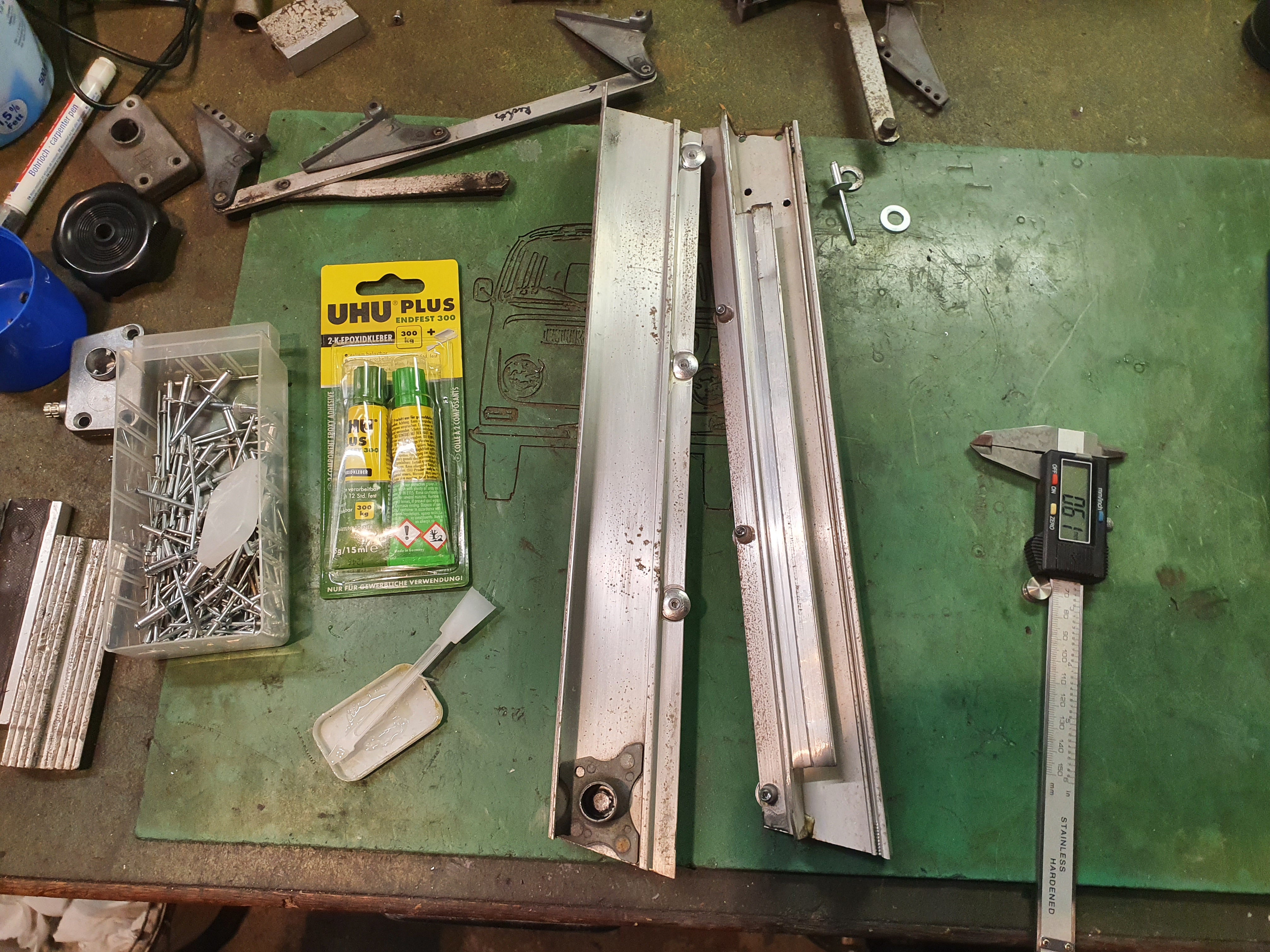

- Beiträge: 5200
Re: [Workshop] Lamellenfenster auffrischen
ich habe nun auch mal das Fenster zerlegt, da sich deutliche Abnutzungserscheinungen zeigten.
Die von 4 auf bis zu 5,5mm aufgeweiteten Löcher habe ich mit 5mm Nieten aufgefüllt.
Die habe ich mit Uhu Endfest300 eingeklebt.
Anschließend auf 4mm aufgeborht und dann den Überstand der Nieten wieder plan gefräst.
Die zweite Seite wollte ich dann nach 22 Uhr nicht mehr fräsen.
Morgen ist ja auch noch ein Tag.
