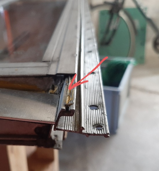

Hallo zusammen. Ich werde meinen Kastenwagen aufsägen :steine: :thumb: und dieses Lamellenfenster verbauen. Habt ihr eine Bezugsquelle für die markierte Dichtung? Oder einen Tipp wie ich was passendes finde? Danke vorab.
Erik

Hallo Erik,
suomi_bus*818 hat geschrieben: 20.04.2022 10:38 Habt ihr eine Bezugsquelle für die markierte Dichtung? Oder einen Tipp wie ich was passendes finde? Danke vorab.
das sieht aus wie die Dichtung vom "normalen" Lamellenfenster. Die (amerikanischen) Hersteller haben häufig trotz unterschiedlicher Konstruktionen die gleichen Dichtungen benutzt. Ich habe meine damals zusammen mit anderen Teilen direkt in den USA bestellt. Das war trotz Transport und Zoll günstiger als die holländischen oder britischen Dichtungssätze. Es war eine Firma, die sich mit klassischen Wohnwagen beschäftigte. Hier viewtopic.php?f=7&t=25124&p=247428 sind Details dazu.

Danke Wolfgang. :thumb: Bestens.
