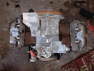

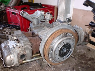

Durch meine langjährige Bullischrauberrei hat sich mein Teilelager auch mit Typ1 Motorteilen ordentlich gefüllt, alles versifftes Zeug. Wusste auch gar nicht mehr was da so im Keller liegt. Da ich aber keine Lust und Zeit hatte was daraus zu machen, entschloss ich mich für die Pritsche einen kompletten, fertigen Motor zu kaufen und den Plug´n Play einzubauen. Das ging leider auch schief :cry: (noch ne Baustelle).
O.K. - bei BusOK Dichtsatz, Kupplung besorgt und den Keller aufgeräumt, siehe da :D alle Teile vorhanden. Und das Zusammenbauen macht tatsächlich Spaß :jump: Jetzt hoffe ich nur noch das das funzt !

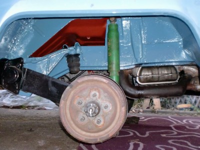

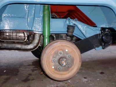

Bis auf die Scheibenwischer funzt auch die Elektrik :jump: und jetzt kommt noch der Himmel hab aber keinen Bock auf die Scheißarbeitund einige Kleinigkeiten und dann hoffe ich das ich ein neues Winterauto getüvt bekomme. Hat denn keiner im Kölner Raum eine gammelige T2a/b Stoßstange über ?
AHK hat er auch, nur noch keine hintere Stoßstange.
die Radkästen sehen besser aus als der Rest von der Pritsche.

BulliUli hat geschrieben:Der Motor ist drin läuft aber noch nicht auf allen Zylindern :ANDREAAAAAAAAS
na wenn die Radkästen besser aussehen als der Rest, dann auf Treffen bitte immer die Räder abmontieren und das Wägelchen schön hoch aufbocken :D :wink: um Eindruck zu schinden :dafür:
