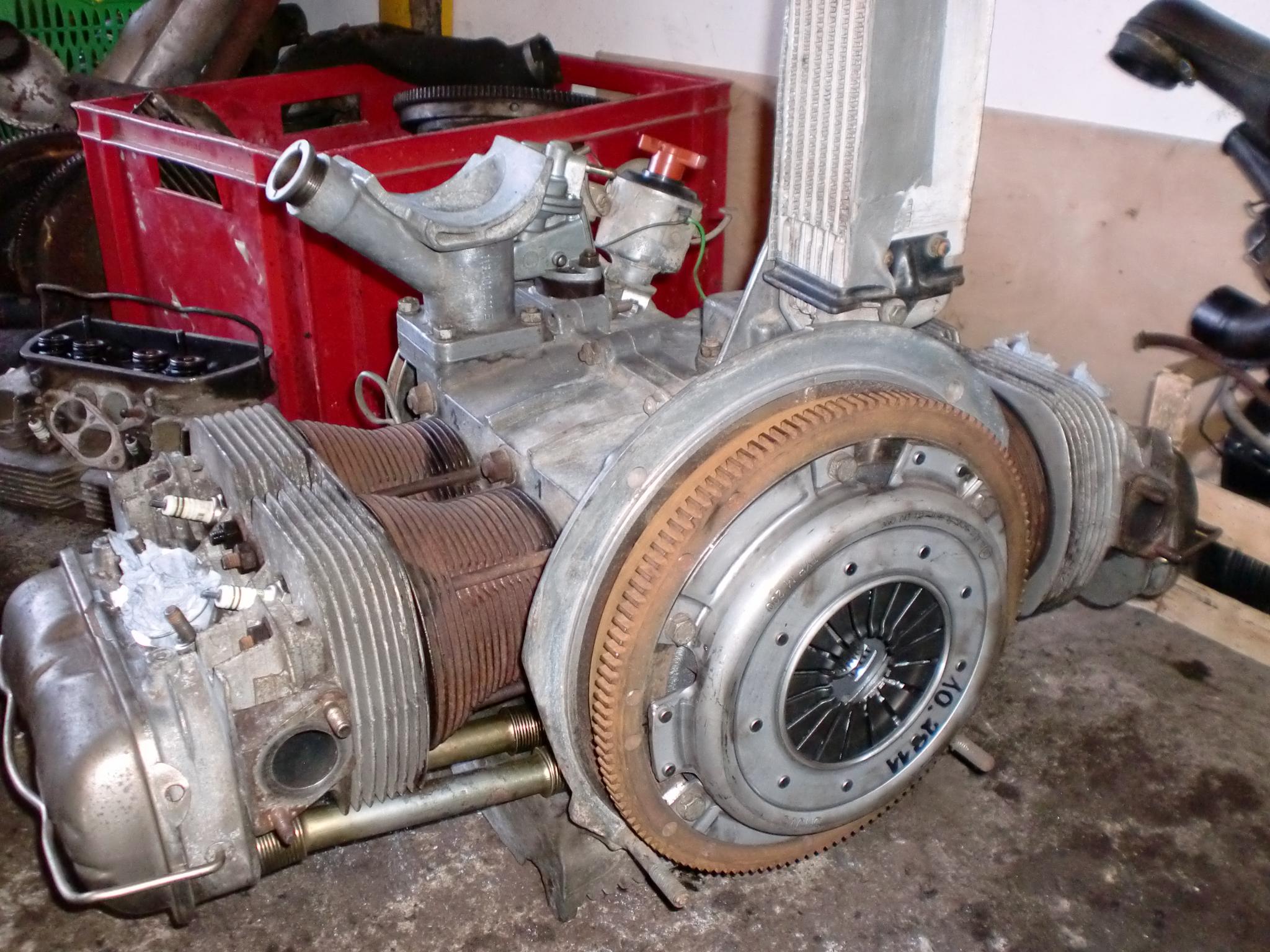

Durch meine langjährige Bullischrauberrei hat sich mein Teilelager auch mit Typ1 Motorteilen ordentlich gefüllt, alles versifftes Zeug. Wusste auch gar nicht mehr was da so im Keller liegt. Da ich aber keine Lust und Zeit hatte was daraus zu machen, entschloss ich mich für die Pritsche einen kompletten, fertigen Motor zu kaufen und den Plug´n Play einzubauen. Das ging leider auch schief
(noch ne Baustelle).
O.K. - bei BusOK Dichtsatz, Kupplung besorgt und den Keller aufgeräumt, siehe da
alle Teile vorhanden. Und das Zusammenbauen macht tatsächlich Spaß
Jetzt hoffe ich nur noch das das funzt !
