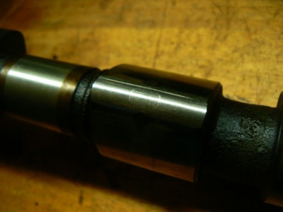

Das Verschleißbild an der Nocke von Jörn ist absolut typisch - und sogar erst knapp über der tolerierbaren Grenze (wenn überhaupt, ich würde ihr noch 50.000 Kilometer ohne spürbaren Leistungsverlust zutrauen).
Das ist doch mal eine Aussage, mit der ich was anfangen kann. :happy:
Ich werde alle Motorlager erneuern und die Welle weiter einsetzen.
Welle und Stößel haben sich ja aufeinander eingeschliffen. Wenn ich jetzt die Stößel schleifen und härten lasse, dann habe ich doch nur sehr kleine Auflageflächen.
Fördere ich damit nicht wiederum den weiteren Verschleiß? Immerhin läuft doch dann ein gerader Stößel auf einer runden Nocke I(

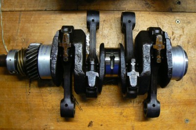

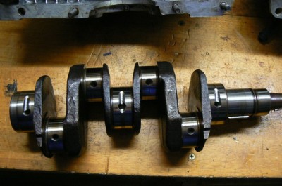

Die Gewichtsdifferenz bei den Kolben ist bei mir kaum ein Problem. 3 Kolben haben das gleiche Gewicht und ein Kolben ist 3g schwerer. Die fräse ich im aber noch runter.
Zu den Pleulstangen kann ich noch nichts sagen. Wenn ich die Kurbelwelle zurück bekomme, werde ich das aber auch noch checken und ggfs. bearbeiten.
Die bisher überprüften Maße an der Kurbelwelle lassen aber gutes hoffen :gut:

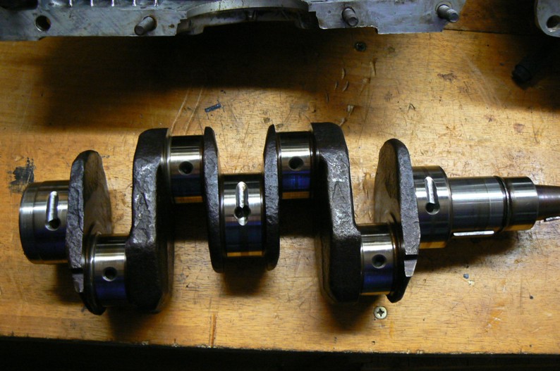

Mal ein kleines Update:
Heute habe ich meine Wellen vom Vermessen wieder zurück bekommen. An dieser Stelle nochmal ein Riesen-Dankeschön an Stefan :gut:
Die Kurbelwelle ist in hervorragendem Zustand und noch voll in den Toleranzen:
Die Nockenwelle ist ebenfalls noch recht gut und der Verschleiß ist noch im Anfangsstadium:

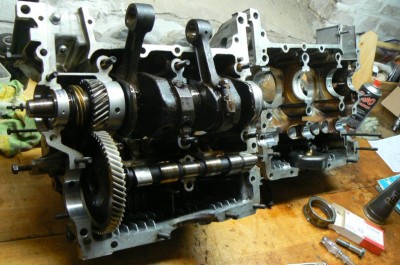

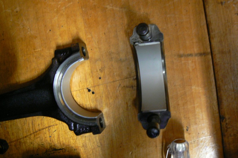

Nachdem die Steuerräder und Verteilerantrieb aufgeschrumpft sind, gehts es an die Pleullager:
Hier mal :respekt: für VW. Alle Pleul hatten aufs Gramm das gleiche Gewicht.
Fertig:
Passt :bier:
Morgen mach ich den Deckel zu :wink:

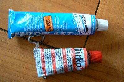

Ich wollte gerade die zwei Gehäusehälften zusammen führen und habe die neue Dichtungsmasse, die ich mit den Lagern zusammen bei Ahnendorp bestellt habe, geöffnet.
Dieses Reinzoplast erinnert mich in Farbe und Konsistenz sehr an Hylomar. Auch die Verarbeitungshinweise, dass es nach dem Einstreichen 10 min ablüften soll, gehen in diese Richtung.
Ich habe noch zu Harley-Zeiten keine wirklich guten Erfahrungen mit Hylomar gemacht, daher jetzt die Frage:
Kennt ihr Reinzoplast und ist es für diesen Anwendungsfall die richtige Dichtung?
Die alte Dichtmasse war eher bräunlich und ist stärker ausgehärtet, als Hylomar das jemals tun würde.
Beim Motorradschrauben habe ich sehr gute Erfahrungen mit diesen Silikon-Dichtmassen wie Dirko gemacht. Die sind auch beständig bis 300°C und kleben meines Erachtens besser. Mir macht da nur die sehr große Fläche kopfzerbrechen, weil ich die nicht überall gleichmäßig dick auftragen kann und sie sich dann vielleicht nicht so gut wegdrückt beim Anziehen.
Habt ihr da Erfahrungen?
