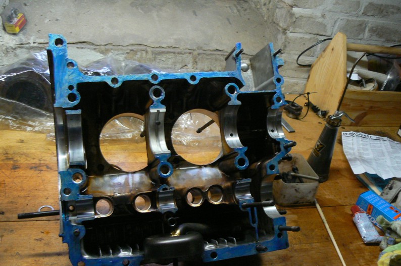

Erstmal danke für die vielen guten Tipps und Empfehlungen.
Ich habe mich heute Mittag mal durch ein Datenblatt von Reinzoplast durchgearbeitet und festgestellt, dass es für diesen Anwendungsfall genau richtig ist.
Es gibt von der Fa. Reinz auch noch einen Silikondichtstoff (wie Würth oder Dirko), der seinen Einsatz nur bei größeren Spaltmaßen findet. Bei so genauen Passungen wie diesen Gehäusehälften, ist dieser dauerelastische Dichtstoff besser geeignet. Vor allem hat man mehr Zeit um die Dichtflächen voreinander zu bringen. Die Silikondichtstoffe haben den Nachteil, dass sie schnell nach dem Auftragen gefügt werden müssen, damit sich die Dichtflächen noch parallel setzen können.

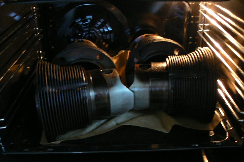

@Clemens: Mit meiner alten Sporty hatte ich mit Hylomar nicht die besten Erfahrungen, weil zum ersten die Dichtflächen nicht so genau gearbeitet waren und zweitens, weil ich nicht die Ablüftungszeit eingehalten habe und unmittelbar nach dem Auftragen die Deckel aufgesetzt habe... den Rest haben dann die Vibrationen erledigt
So sah es dann aus:

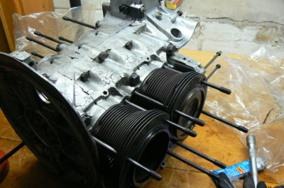

Kolben und Zylinder habe ich (nach einem Tipp von Harald
) schön überbacken und dann auf die Pleule aufgesetzt:
Die geplanten Köpfe noch drauf, dann sieht es schon fast wieder aus wie ein Motor
Jörn

Im neuen BackofenInox hat geschrieben:Kolben und Zylinder habe ich (nach einem Tipp von Harald) schön überbacken und dann auf die Pleule aufgesetzt:
72`er T2 a/b mit Metallschiebedach und Westfalia Campingausstattung gepaart mit Eigenkreation!-
burger
- Beiträge: 1483
- Registriert: 23.10.2006 11:52
Re: Warum klappert der Typ 4 ?
mh lecker
Da bin ich aber gespannt wie der dann läuft. Schätze du auch
Hast du eigentlich auch die Kolbenringe gemacht oder waren die noch gut?

Ja, im neuen Backofen
Corinna hat aber sehr viel Verständnis und hat mir auch immer schön die Klappe aufgemacht, wenn ich einen Zylinder entnommen habe

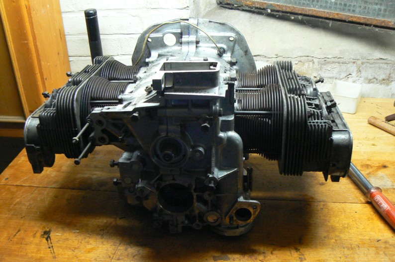

Die Kolbenringe waren wie die Zylinder auch noch sehr gut und praktisch kein Verschleiß festzustellen.
Ich habe beim Axialspiel messen festgestellt, dass ich nur 0,06mm habe. Angegeben sind 0,07-0,12. Das eine hundertstel wird doch wohl nicht zum Problem werden ?
Mit der Zeit wird das ja auch von allein mehr
Es geht heute schon wieder mächtig voran. Die ersten Bleche sind schon über den aufgearbeiteten Stößelstangenschutzrohren montiert und die Simmerringe sind auch schon drin.
Jetzt fehlt nur noch das hier:

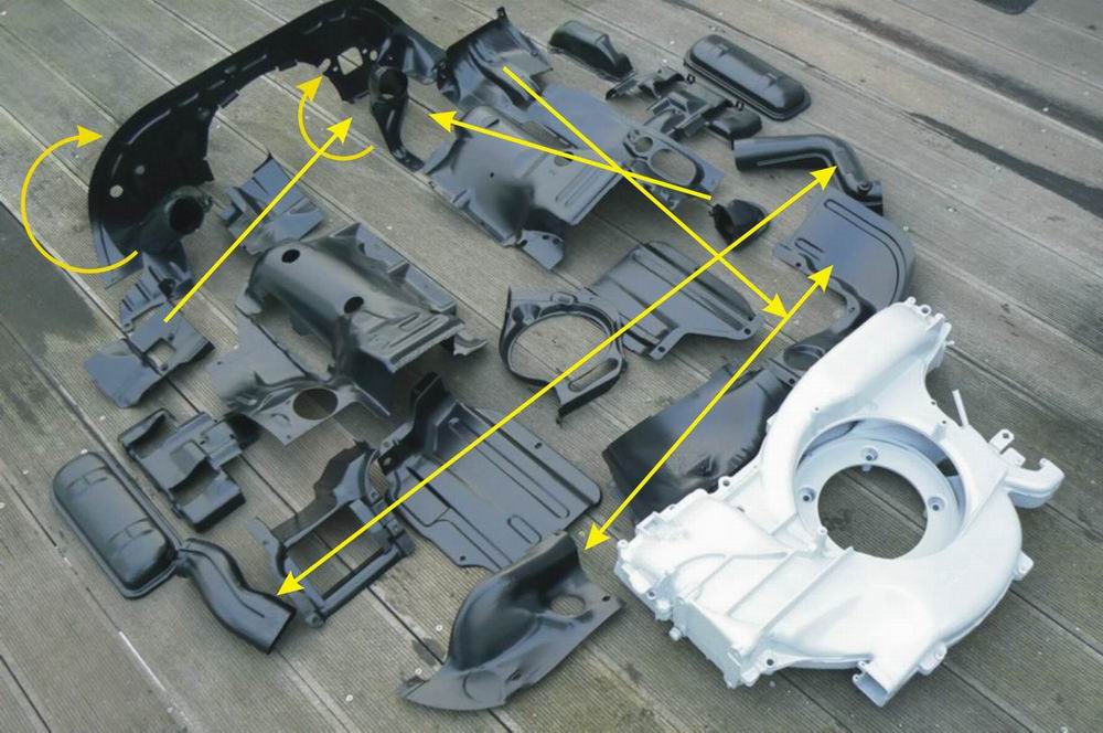

- Beiträge: 6548
Duhu, Jörn,
hättest Du nicht Lust auf nen Verblechungs-Workshop? Ich helfe Dir auch. Habe die Nummer gerade am Wochenende erfolgreich zum Abschluß gebracht.
Vielleicht könntest Du ja nochmal Deine tolle Holz-Terrasse eindecken - beim letzten Mal ist Dir ein wenig durcheinander geraten:
Wenn Du dann nochmal so´n tolles Foto machen könntest könnte wir da ja Zahlen eintragen, die der Zusammenbaureihenfolge entsprechen.
Was meinste?
