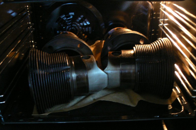

Kolben und Zylinder habe ich (nach einem Tipp von Harald :gut: ) schön überbacken und dann auf die Pleule aufgesetzt:

Inox hat geschrieben:Kolben und Zylinder habe ich (nach einem Tipp von Harald :gut: ) schön überbacken und dann auf die Pleule aufgesetzt:Bild
Im neuen Backofen :surprised: hoffe Du hattest "Sturmfrei" oder wie konntest Du Corinna von der Idee überzeugen??? :wein: :wink:

Ja, im neuen Backofen ;)
Corinna hat aber sehr viel Verständnis und hat mir auch immer schön die Klappe aufgemacht, wenn ich einen Zylinder entnommen habe :hearts:

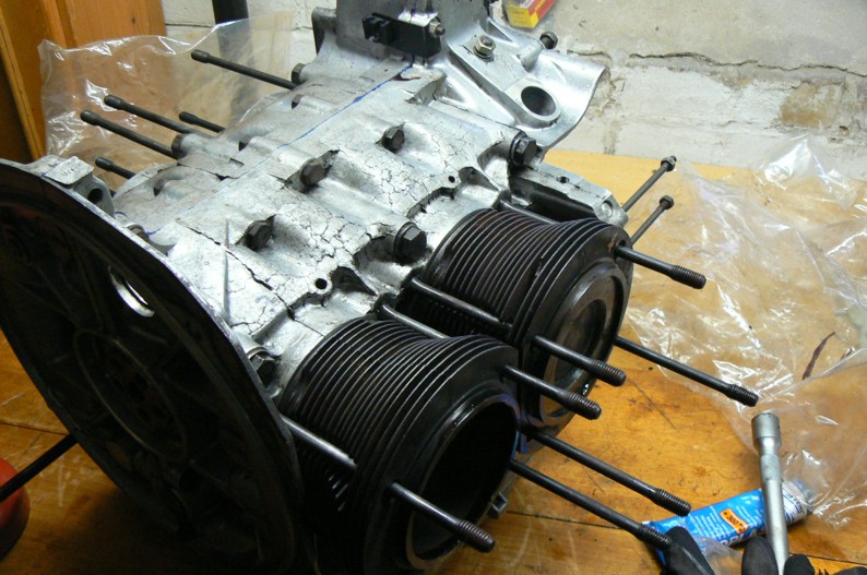

Es geht heute schon wieder mächtig voran. Die ersten Bleche sind schon über den aufgearbeiteten Stößelstangenschutzrohren montiert und die Simmerringe sind auch schon drin.
Jetzt fehlt nur noch das hier:
