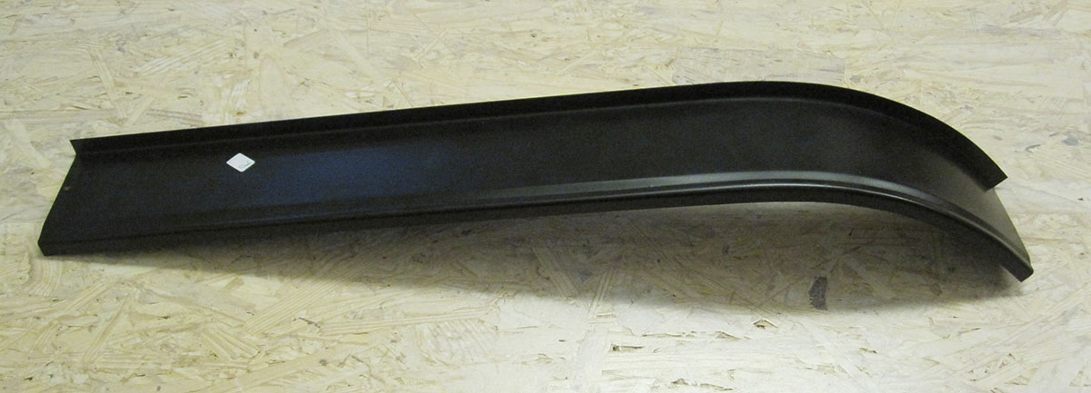

Blech für Türboden (Rostherd)
Habe das Teil über Gerhards, gibt mehrere Anbieter. Ist leider nicht passgenau, das Profil für die integrierte Regenrinne ist bei meinem 74er anders, zudem ist hinten die Rundung und Ecke, die beim Bus auch rott sind, nicht dran. Die Innenkante ist auch nur 1 cm hoch, so dass an dieser Stelle viel Nacharbeit beim Einsetzen nötig war.
Also da dieses Blech direkt mit dem Türträger verschweißt ist, ist Rost an der Stelle echt vorprogrammiert, Feuchtigkeit zwischen 2 großformatigen waagerechten Blechen. Hat jemand Erfahrung mit Rostvorsorge an dieser Stelle, ev. Zusatz Lüftungslöcher, gern auch Langzeiterfahrung?
Gruß, Jan
