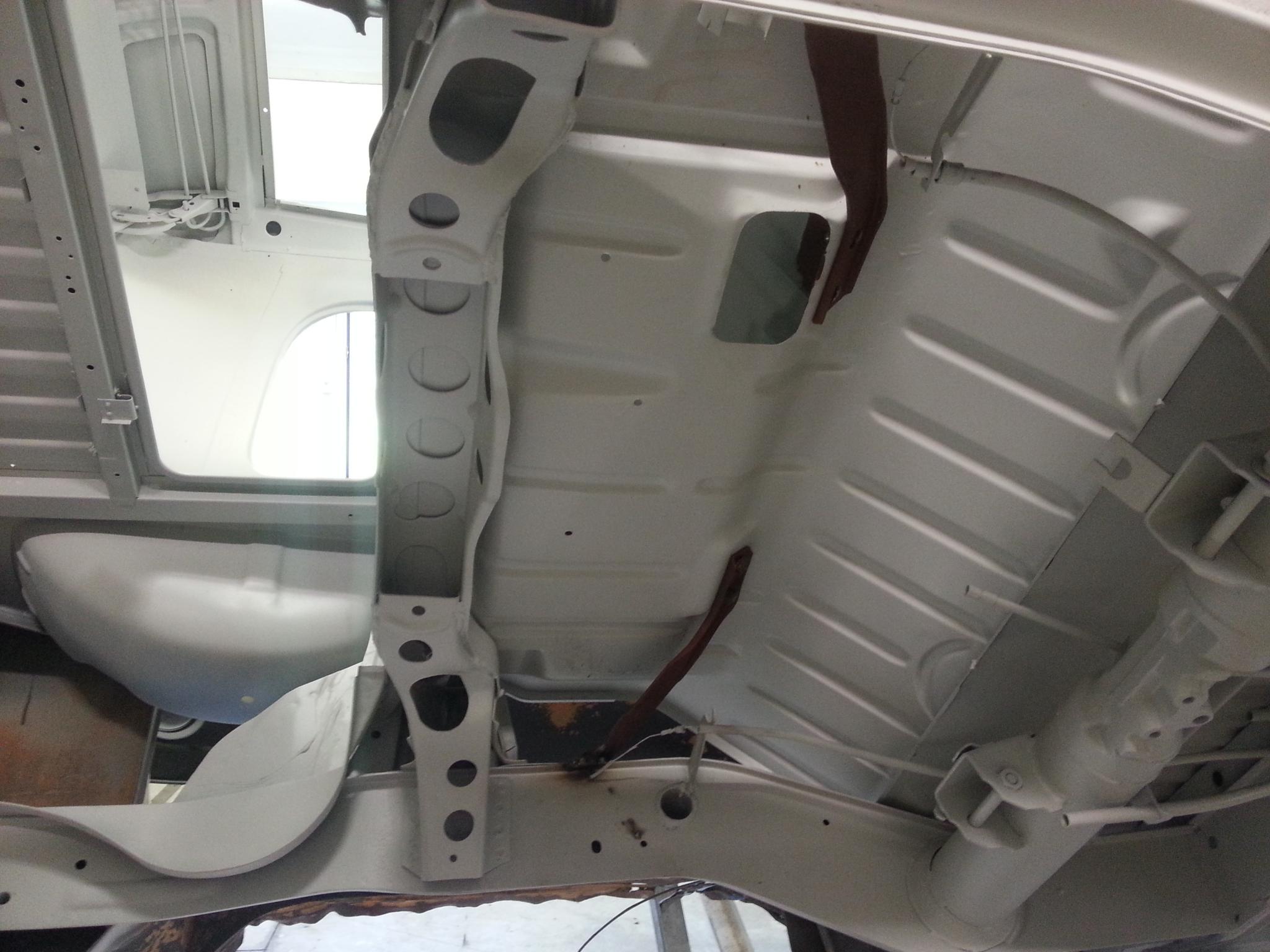

Im Prinzip hat Rolf-Stephan schon alles gesagt.
Allerdings ist das austauschen der Bodenhälften, sagen wir mal so, - "Sackgang". Die Bodenhälften gehen noch paar cm in Richtung Motorraum. Quasi endet das Blech, über dem Hinterachsrohr (siehe Foto). Und da hinten ist auch das Y-Verteilerstück von der Warmluftzufuhr an das Bodenblech angepunktet. Und wenn du dann das alte Blech komplett raus hast, musst du irgendwie Druck erzeugen, dass das Blech auf den darunter liegenden Querträgern bündig aufliegt. Es sei denn du hast ein Punktschweißzange mit extreeeeeem langen Elektrodenarmen. Dann ist das alles bisschen einfacher. Mir steht der Bodenhälftentausch auch noch bevor :unbekannt: :unbekannt:
