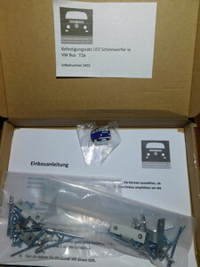

Hallöchen,
heute kam das Umrüstset an und ich hoffe das ich das nach Weihnachten einbauen kann.
Vielen Dank für die Mühe. Wenn gewünscht werde ich vom Einbau Bilder machen.

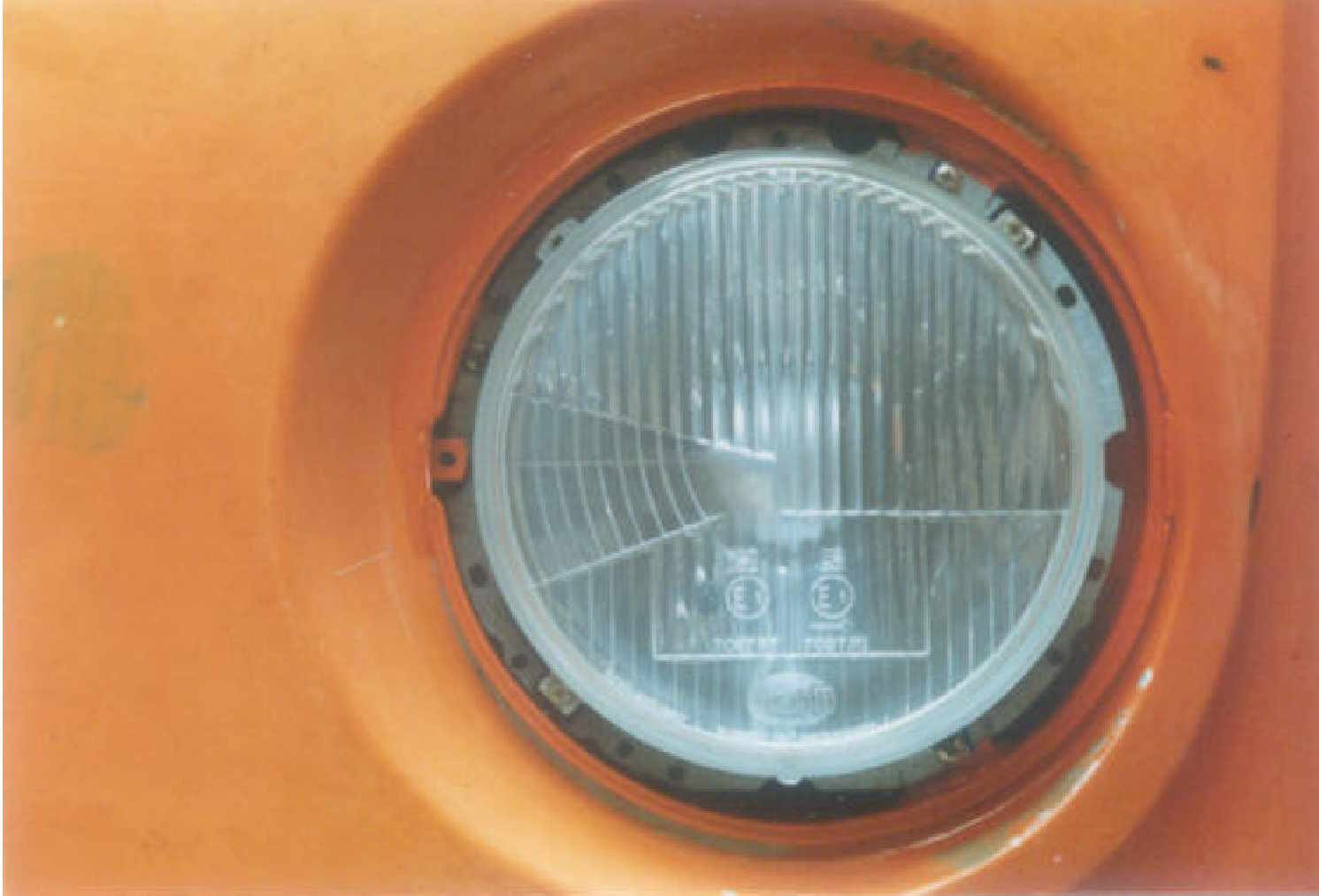

Moin zusammen,
nochmal zu dem Komplettset Umrüstung T2a auf b mit der Artikelnummer 2436:
Dieses schließt die US-Version des T2a aus. Was ist der Grund dafür?
Mein T2a US Bus fährt mit Bilux Scheinwerfern:
- 3 Schrauben im Chromring (1x Befestigung, 2x Einstellschaube)
Beste Grüße
Georg
Beste Grüße
Georg

Dann müßtest du schon die Halter für die Hella Scheinwerfer haben. Einfach neue geeignete Scheinwerfer einbauen und die mit LED versehen - fertig.
Bin nicht der Spezi, aber wenn ich das richtig verstanden habe sind US Fahrzeuge mit den "Laschen" für die "b-Scheinwerfer" ausgerüstet teilweise.
(keine Garantie auf mein Geschwätz, bin kein Schrauber)
Wenn du das ausprobieren möchtest solltest du zuerst "nur" Scheinwerfer und LED Leuchtmittel bestellen, evtl. Standlichtfassung, Schrauben und Birne, und wenn das paßt habe ich Recht. Den Umrüstsatz kannst du dann immer noch nachbestellen.

Schraube einfach einen Scheinwerfer raus und gucke ob die Laschen eingeschweißt sind.
Bei meinem 71er US Bus waren sie schon drin

Moin Georg,
Da hatte man die Blechlaschen werksseitig schon anschweißen müssen, um die Scheinwerfer
überhaupt montieren zu können.
Bitte vergleichen: Hier der eingebaute Einsatz: Bildquelle:
https://www.thesamba.com/vw/forum/viewt ... p?t=323108
... vielleicht auch noch interessant:
https://www.thesamba.com/vw/forum/viewt ... ?p=9032487
BTW: Die Einstellschrauben am neuen Einatz werden erst zugänglich, wenn der Chromring abgenommen wird.
Ami-Busse wurden ja grundsätzlich mit Sealed-Beam-Scheinwerfern ausgerüstet.
... ich meine: immerRoland *19 hat geschrieben: ↑02.02.2024 12:59 ... aber wenn ich das richtig verstanden habe sind US Fahrzeuge mit den "Laschen" für die "b-Scheinwerfer" ausgerüstet teilweise.
Sehe ich auch so.Roland *19 hat geschrieben: ↑02.02.2024 12:59 Dann müßtest du schon die Halter für die Hella Scheinwerfer haben.
Chromring muss nun die "Einloch-Ausführung" werden.
