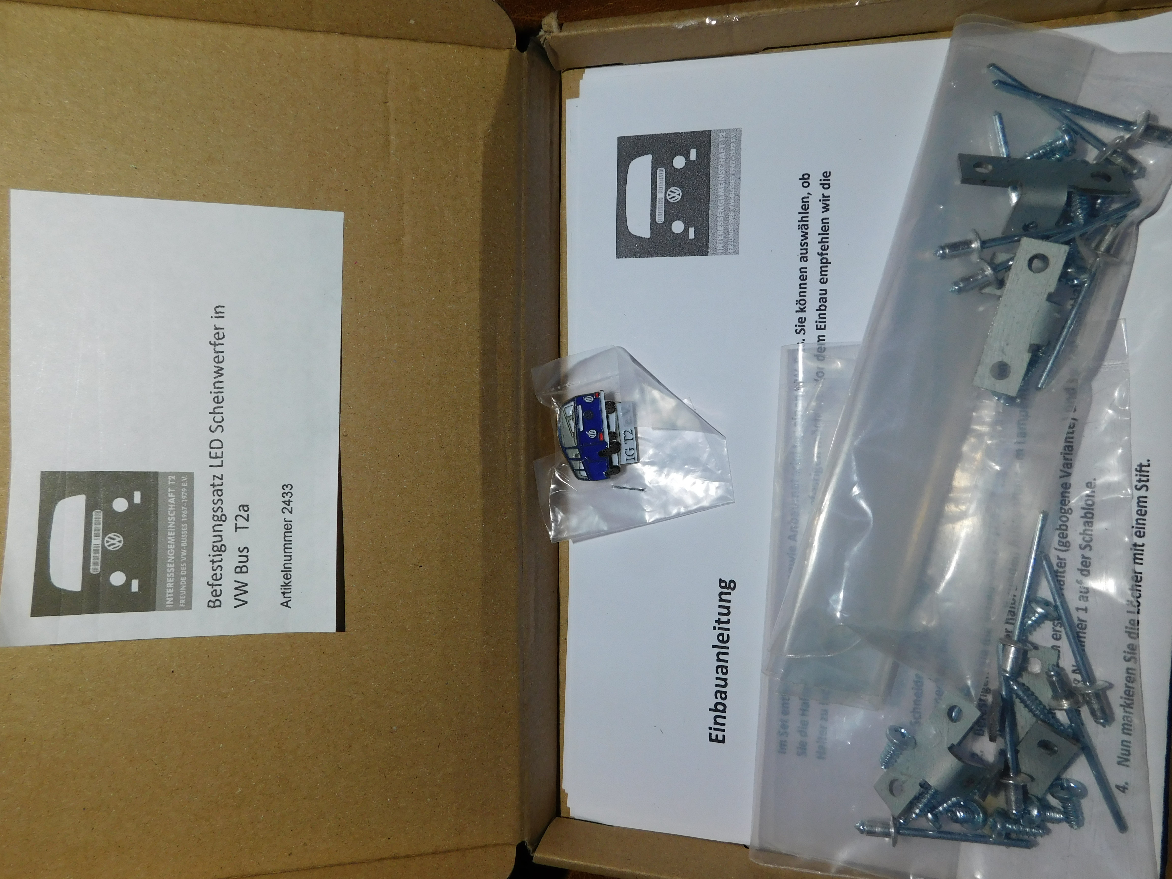

Hallöchen,
heute kam das Umrüstset an und ich hoffe das ich das nach Weihnachten einbauen kann.
Vielen Dank für die Mühe. Wenn gewünscht werde ich vom Einbau Bilder machen.

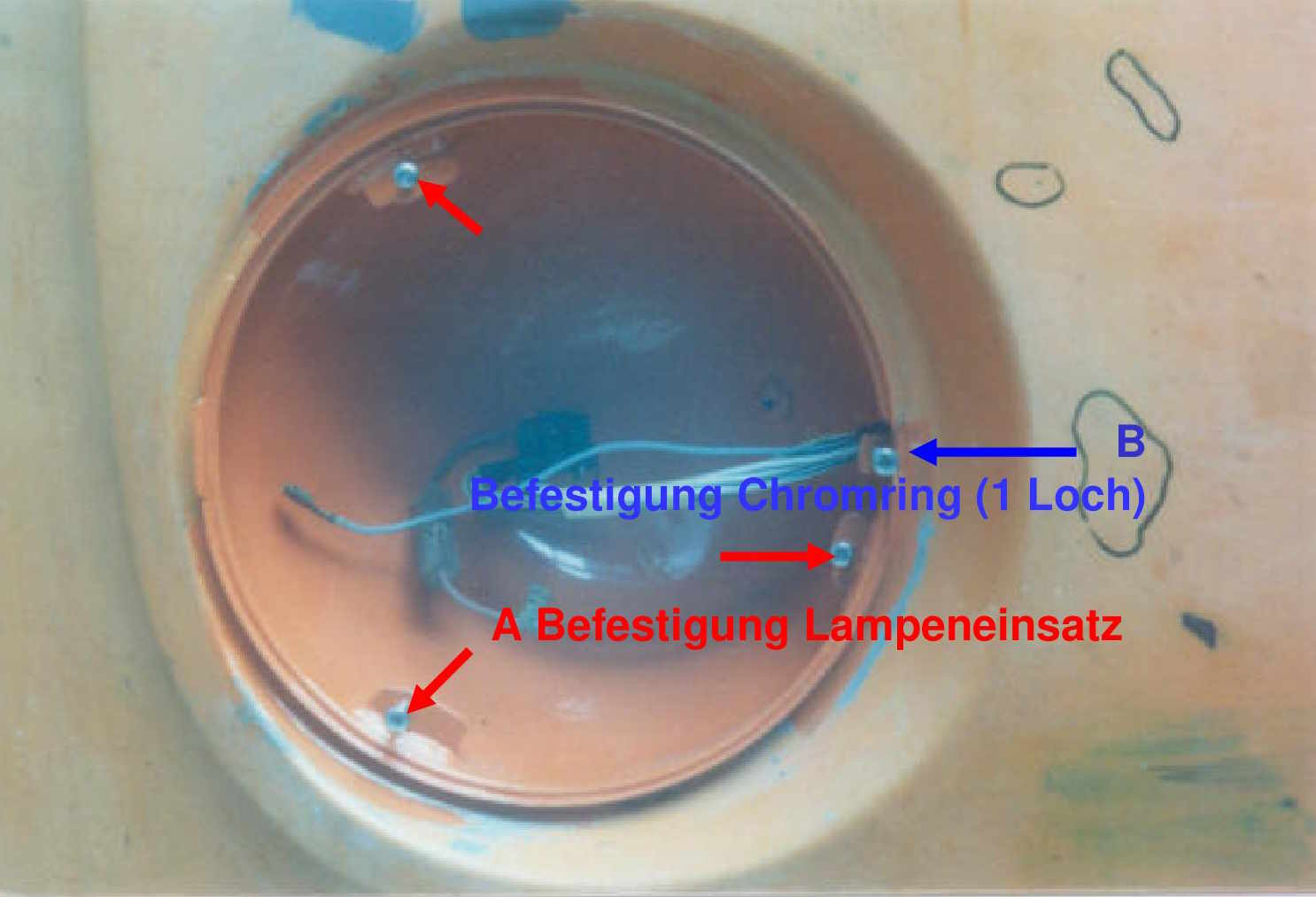

Emma hat geschrieben: 02.02.2024 12:36 Dieses schließt die US-Version des T2a aus. Was ist der Grund dafür?
Ami-Busse wurden ja grundsätzlich mit Sealed-Beam-Scheinwerfern ausgerüstet.
Da hatte man die Blechlaschen werksseitig schon anschweißen müssen, um die Scheinwerfer
überhaupt montieren zu können.
Roland *19 hat geschrieben: 02.02.2024 12:59 ... aber wenn ich das richtig verstanden habe sind US Fahrzeuge mit den "Laschen" für die "b-Scheinwerfer" ausgerüstet teilweise.
... ich meine: immer
Roland *19 hat geschrieben: 02.02.2024 12:59 Dann müßtest du schon die Halter für die Hella Scheinwerfer haben.
Sehe ich auch so. :mrgreen:
Bitte vergleichen:
Beispielbild Scheinwerfer rechts
Hier der eingebaute Einsatz:
Beispielbild Scheinwerfer links
Bildquelle:
https://www.thesamba.com/vw/forum/viewt ... p?t=323108
... vielleicht auch noch interessant:
https://www.thesamba.com/vw/forum/viewt ... ?p=9032487
Emma hat geschrieben: 02.02.2024 12:36 - 3 Schrauben im Chromring (1x Befestigung, 2x Einstellschaube)
Chromring muss nun die "Einloch-Ausführung" werden. :wink:
BTW: Die Einstellschrauben am neuen Einatz werden erst zugänglich, wenn der Chromring abgenommen wird.
