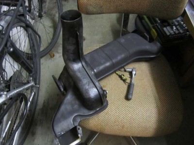

wo ist denn dein Hitzeschutzblech? Das solltest du vor der Montager des Endschalldämpfers montieren. Später geht das nicht mehr. Gruß, Andreas
Beiträge: 5188
Re: Typ4 Rumpfmotor kompletieren, welche Reihenfolge
Bus-Hoehle hat geschrieben:wo ist denn dein Hitzeschutzblech?
Danke für die Lieferung, sieht klasse aus das Teil!

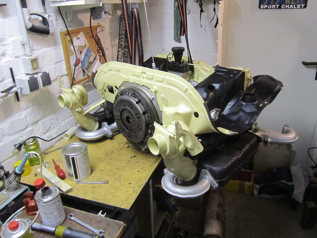

So nun aber noch ein paar Updates. Ich habe heute Wärmetauscher montiert.
Dabei ist es erforderlich, die Rohre Richtung Gebläse vorher aufzustecken.
Wenn die WT erst mal montiert sind, klappt das nicht mehr.
Zumindest auf der Linken Seite ist man Chancenlos. Die Rechte kann man noch so rein würgen.
Jetzt aber zur nächsten Frage:
Bekomme ich den Querträger für den Motorhalter eigentlich noch montiert?
Oder muss ich dafür die Wärmetauscher wieder los nehmen?
Und was mir komisch vorkommt ist, das die Wärmetauscher nirgendwo festgeschraubt werden.
Die hängen nur an den Krümmerrohren. Ist da auf der Seite des Gebläsekastens keine Befestigung?

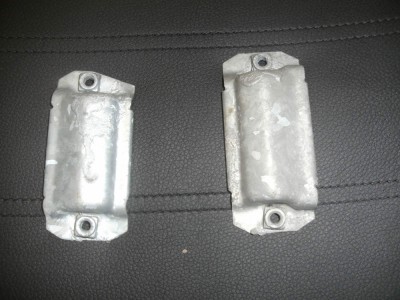

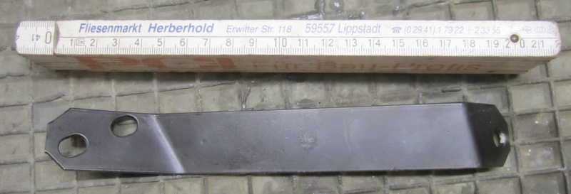

Und wo endet das andere Ende vom Lima-Halter?
Und wo kommt dieser Halter hin? Den habe ich zusammen mit den Auspuffteilen bekommen.
Ich habe schon viel probiert, aber ich finde keine Stelle, wo ich das Teil fest schrauben könnte.

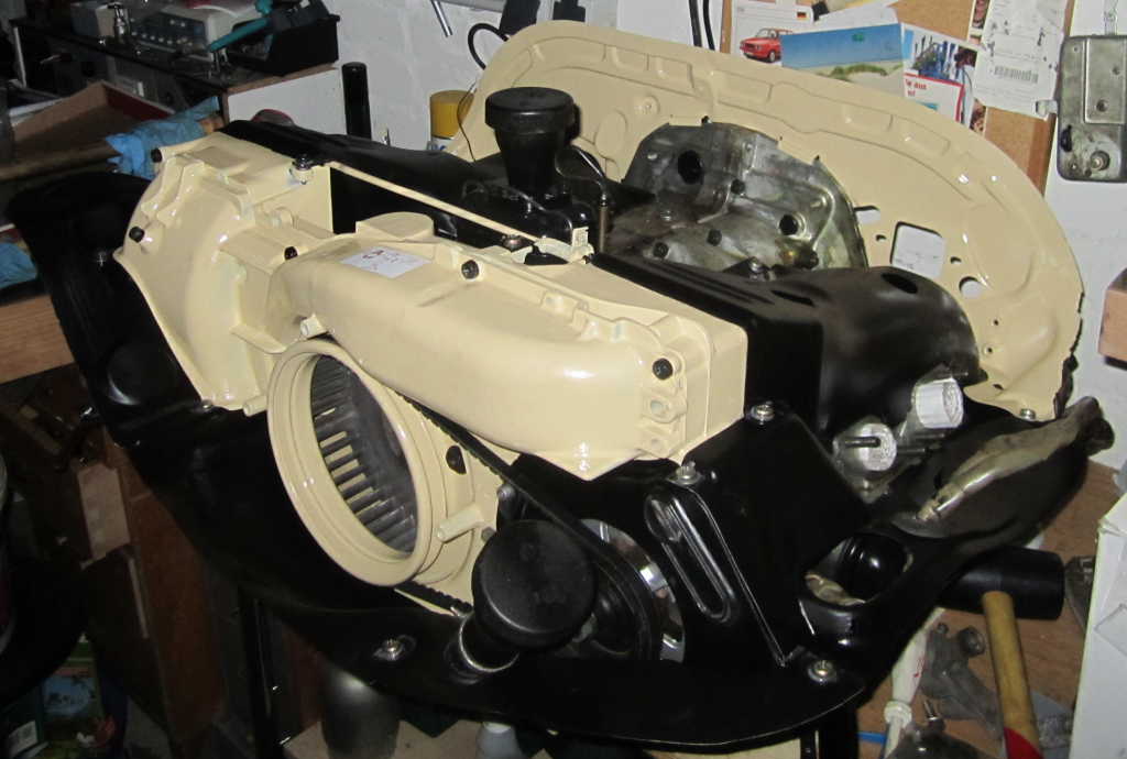

Ach ja, ansonsten hier einmal ein Bild vom gesamten:

Hallo, da ich grad selber meinen CJ zusammengebaut habe und natürlich den Querträger vergessen habe, kann ich dir sagen, dass es reicht, wenn du den in Fahrtrichtung rechts befindlichen WT nur demontieren musst. Dann kannst du den Querträger durchfädeln. Allerdings darf auch der äußere Halter an der entsprechenden Seite nicht am Träger sein. Günstig ist auch, wenn du den motor an nem Motorständer dran hast, dann kannst du ihn umdrehen und dir das Einfädeln erleichtern.
Die Wärmetauscher werden übrigens mit kleinen Abdeckblechen über den Rückschlagventilen (so kleine Bleche an nem Scharnier in den unteren seitlichen Öffnungen des Gebläsekastens) am Gebläsekasten festgeklemmt.
Den eigentlichen halt haben sie aber in der Tat über die jewils vier Stehbolzen an den Zylinderköpfen.
Und der Limahalter wird seitlich am WT festgeschraubt, da müsste ein Gewindeloch an der oberen Hälfte sein.

bei EU-Wärmetauschern reicht es, wenn Du den rechten WT demontierst.
Dann kann der Träger, mit montierten Lagern, durchgeführt und an seinen Platz gebracht werden.
Die rechte Kontermutter an das Motorgehäuse kannst Du von oben erreichen,
die linke von der Seite.
Der LiMa-Halter wird an den rechten WT angeschraubt, da ist bei EU-WT ein Gewinde M6.
Auf der rechten Seite geht ein Blechhalter (könnte der sein, der mitgeliefert wurde) auch an den WT.
Ich glaube vom Lüfterkasten aus, oder knapp neben dem Ölkühler angeschraubt.
Ist so eine Art Entlastung für das Gewicht des Auspuffs, der ja als Hebel an den hinteren Krümmerschrauben zieht.

sören *186 hat geschrieben: Der LiMa-Halter wird an den rechten WT angeschraubt, da ist bei EU-WT ein Gewinde M6.
Ich habe eben mal am Bus in der Tiefgarge geschaut. Beim US Modell
geht der Halter auch an den WT. Aber leider ist der Halte mal wieder nicht kompatibel :wall:
Eventuell können wir ja mal wieder einen Deal machen, ich hab dir ne Mail geschrieben.

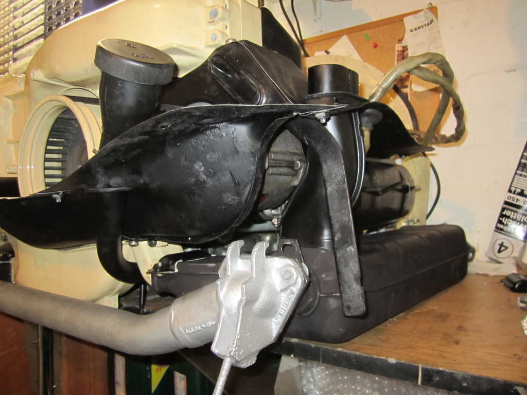

sören *186 hat geschrieben:Auf der rechten Seite geht ein Blechhalter (könnte der sein, der mitgeliefert wurde) auch an den WT.
Ich gehe gleich noch einmal in den Keller und versuche das mal dran zu halten.
Aber gestern bin ich da zu keinem Ergebnis gekommen.
Hast du eventuell mal Bilder wie das original verbaut sein soll?

sören *186 hat geschrieben:Ist so eine Art Entlastung für das Gewicht des Auspuffs, der ja als Hebel an den hinteren Krümmerschrauben zieht.
Das habe ich mir gestern auch gedacht, das das so niemals lange halten kann, wenn das ganze Gewicht ohne abzufangen mit knapp einem Meter Hebel an den Krümmern zieht.

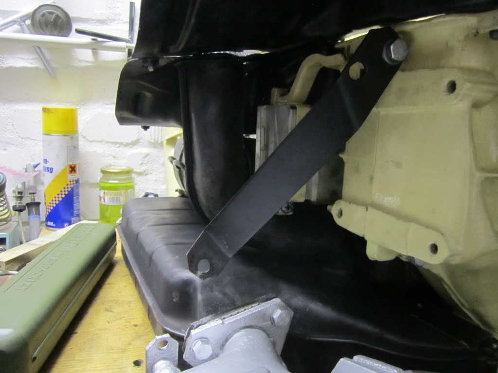

Beiträge: 5188
http://www.justkampers.com/forum/viewto ... 5&t=161335
Ich habe aus dem Bildkatalog diese Erasteilnummer gefunden: 021 256 303 B
Und das Teil gibt es bei Just Campers. Aber das ist nicht das, das ich habe.
Mein Teil sieht zwar so ähnlich aus, aber passt nicht so ganz dahin.
Ich habe das mal hier angeschraubt:
Aber so richtig Sinn macht das noch nicht. Ich kann jetzt nur mit zwei kurzen Blechen zu den Krümmerschrauben eine Verbindung schaffen.
Aber so richtig toll ist das nicht. Ich kann mir nicht vorstellen, dass das so gehört.
Und bei unserem Bus habe ich schon geschaut, da fehlt auf der Seite auch der Halter um die ganze Geschichte abzufangen...
Hat da jemand eine Idee?
