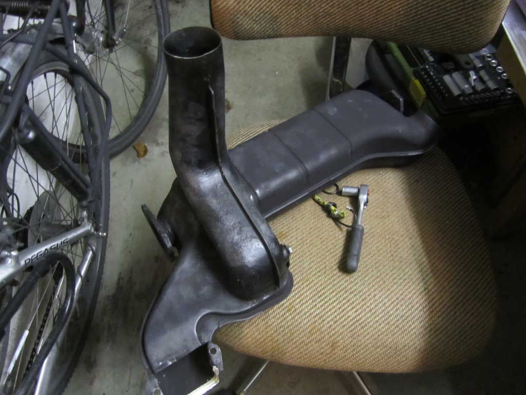

So nun aber noch ein paar Updates. Ich habe heute Wärmetauscher montiert.
Dabei ist es erforderlich, die Rohre Richtung Gebläse vorher aufzustecken.
Wenn die WT erst mal montiert sind, klappt das nicht mehr.
Zumindest auf der Linken Seite ist man Chancenlos. Die Rechte kann man noch so rein würgen.
Rohr vorher aufstecken und Verschrauben.
Jetzt aber zur nächsten Frage:
Bekomme ich den Querträger für den Motorhalter eigentlich noch montiert?
Oder muss ich dafür die Wärmetauscher wieder los nehmen?
Und was mir komisch vorkommt ist, das die Wärmetauscher nirgendwo festgeschraubt werden.
Die hängen nur an den Krümmerrohren. Ist da auf der Seite des Gebläsekastens keine Befestigung?
Und wo endet das andere Ende vom Lima-Halter?
In der Luft hängender Lima Halter und am WT ist auch noch eine Befestigung ohne Gegenspieler...
Und wo kommt dieser Halter hin? Den habe ich zusammen mit den Auspuffteilen bekommen.
Ich habe schon viel probiert, aber ich finde keine Stelle, wo ich das Teil fest schrauben könnte.
Wohin damit?
Wohin damit?

Hallo, da ich grad selber meinen CJ zusammengebaut habe und natürlich den Querträger vergessen habe, kann ich dir sagen, dass es reicht, wenn du den in Fahrtrichtung rechts befindlichen WT nur demontieren musst. Dann kannst du den Querträger durchfädeln. Allerdings darf auch der äußere Halter an der entsprechenden Seite nicht am Träger sein. Günstig ist auch, wenn du den motor an nem Motorständer dran hast, dann kannst du ihn umdrehen und dir das Einfädeln erleichtern.
Die Wärmetauscher werden übrigens mit kleinen Abdeckblechen über den Rückschlagventilen (so kleine Bleche an nem Scharnier in den unteren seitlichen Öffnungen des Gebläsekastens) am Gebläsekasten festgeklemmt.
Den eigentlichen halt haben sie aber in der Tat über die jewils vier Stehbolzen an den Zylinderköpfen.
Und der Limahalter wird seitlich am WT festgeschraubt, da müsste ein Gewindeloch an der oberen Hälfte sein.

Hm...beim Betrachten deiner Bilder kommt mir aber irgendwas seltsam vor...die Wärmetauscher und Krümmer sind keine vom Bus, oder?...da mus ich vielleicht meinen Post von eben revidieren und kann dir nicht sagen, ob das mit dem träger so ohne weiteres funktioniert, wenn nur einer demontiert ist.
