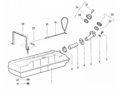

... vielleicht das hier? 14 sollte irgendwie (mehr oder weniger direkt oder indirekt) am oben gekennzeichneten Röhrchen angeschlossen sein.Avispa66 hat geschrieben: Hab keine schlüssige Fotos oder Skizzen gefunden.

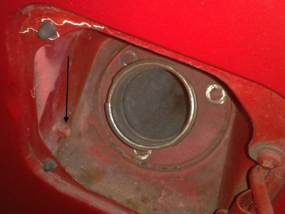

Norbert, Klasse!

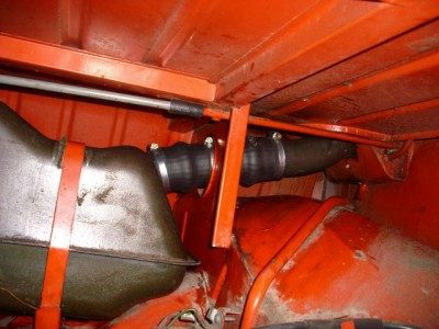

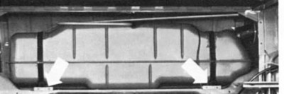

So ein Foto hab ich gesucht, quasi die Gegenseite zu diesem (Foto hier aus dem Forum): Und so sollte wohl der restliche lüftungsverlauf sein (bild aus "So wird's gemacht"): @Matthias: bei 25ml Bleizusat auf ca. 80 liter Benzin? Aber ich nehms ernst.

Re: T2a stottert/ruckelt/Leistung fällt ab
Ja, da sieht man den Rohrbogen mit dem die Schlauchstücke 23 und 10 verbunden sind.Avispa66 hat geschrieben:Und so sollte wohl der restliche lüftungsverlauf sein...
