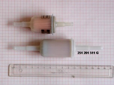

Avispa66 hat geschrieben:Wie gross ist denn die "grosse" Ausführung?
Bilder sagen mehr als Worte:
Größenvergleich 251 201 511 G zu StandardPapierfilter

...leider bieten einige Händler (außer den zuvor genannten) unter der Referenznummer nur das kleinere Standardteil an. :?
PS: Ggf. sollte der örtliche Teilehändler (sowie der Freundliche) auch so ein Teil anbieten können (ist ja eine Teilenummer vom T3).
