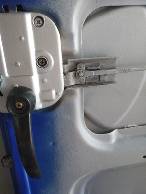

Moin, aktuell ist die Schiebetür noch ausgebaut. Bin aber zumindest inzwischen etwas "schlauer". Das mittlere Scharnier passt jetzt soweit, die Tür lässt sich nun grundsätzlich "randrücken". ABER: Es liegt ein Problem an der C-Säule vor, also an der Stelle Schiebetürschloss (hinten) - Schließplatte. Es scheint so, als würde sich der Haken vom Schloss nicht um die Aufnahme der Schließplatte legen zu wollen. Habe daraufhin das schloss ausgebaut und alles gesäubert/geschmiert. Mit ausgehängter Federstange lässt sich der Schlossriegel in die verschiedenen Positionen drücken, eingebaut mit eingehängter Feder jedoch nicht (siehe Bilder). Ist das normal?

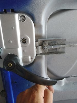

:lol: okay, danke für die Info. Dadurch ist mir dann vermutlich direkt das nächste Problem aufgefallen: wenn ich den Schiebetürgriff nach unten drücke geschieht (zumindest bei ausgebauter Tür) nahezu gar nichts. Erst auf den letzten 2-3 cm kann man sehen, dass die Zugstange geringfügig angesprochen wird, das war's dann aber auch. Ein wirkliches "ziehen" der Stange findet nicht statt. Eingehängt ist die Stange im Schloss aber eigentlich korrekt :confused:

Bulli4life2020 hat geschrieben: 09.08.2020 18:14 Erst auf den letzten 2-3 cm
Ja. Ist bei mir auch so.

Und was passiert auf den letzten cm bei dir? Wird dann durch die Zugstange der Haken verstellt? Bei mir passiert nämlich nichts dergleichen. Vielleicht muss ja der Bowdenzug nachgestellt werden :confused:

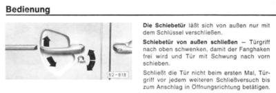

Bulli4life2020 hat geschrieben: 09.08.2020 21:00 Und was passiert auf den letzten cm bei dir? Wird dann durch die Zugstange der Haken verstellt? Bei mir passiert nämlich nichts dergleichen. Vielleicht muss ja der Bowdenzug nachgestellt werden :confused:
Nein, der wird nur "gelöst". Die Tür wird dann von der Federkraft des Bügels (glaube ich) nach aussen gedrückt. Auch das klemmt schonmal bei mir.
Den Trick mit dem leisen Schließen habe ich sofort ausprobiert. Kommt man nicht von alleine drauf, klappt aber! :jump:
Vielleicht ist das im letzten Satz in der Bedienungsanleitung gemeint.

Habe in der Zwischenzeit das Blech an der C Säule wieder zurecht gebogen und werde morgen einen neuen Einbau Versuch wagen. Eine Sache finde ich aber nach wie vor befremdlich: ist es wirklich normal, dass sich der Bowdenzug bei vollem Ziehen des Schiebetürgriffs nahezu gar nicht (max. 0,5 cm) bewegt und sich ansonsten gar nix tut? Nach meinem Verständnis müsste doch der Bowdenzug angesprochen werden damit sich der Schloßhaken von der Schließplatte löst und die Tür aufgeschoben werden kann? :troll:

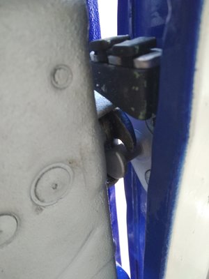

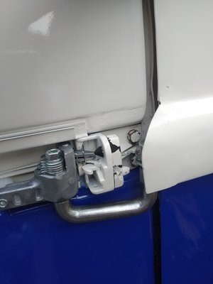

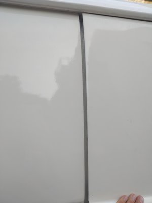

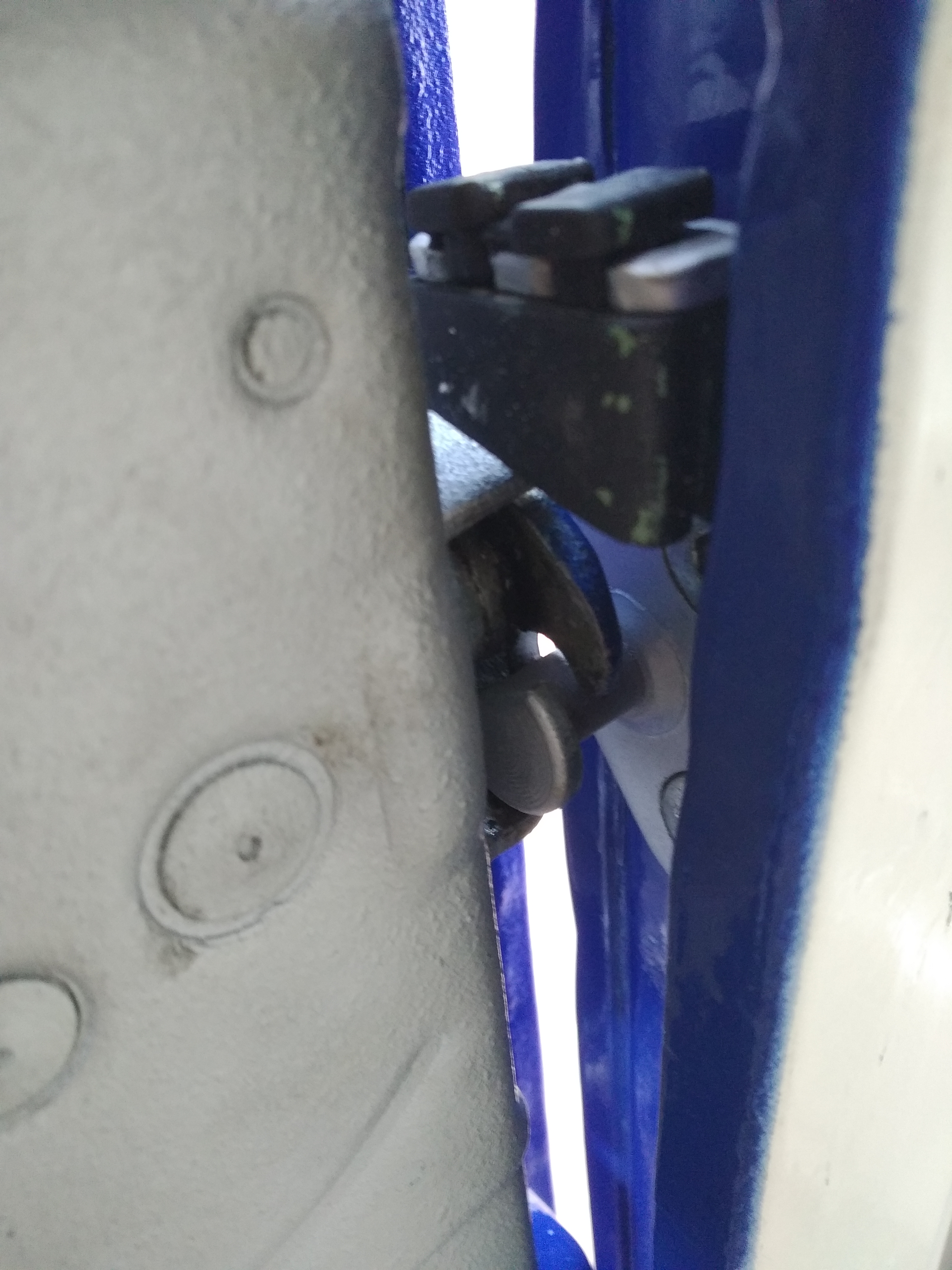

Juhu, neues von dieser sch.... Schiebetür :wall:
Habe die Tür (mal wieder) eingebaut. An der B Säule sieht das ganze auch gar nicht sooo verkehrt aus. An der C Säule aber absolute Katastrophe.
1.: Die Tür steht viel zu weit ab
2.: Die Tür schwingt immer direkt wieder raus und lässt sich nicht im geschlossenen Zustand arretieren. Der Haken vom Schloss legt sich zwar halbwegs um den Riegel an der Schließplatte, geht aber scheinbar nicht in die "Zu-Stellung".
Weiß jemand Rat?

Hast du mal probiert die Tür mit schwung zu zuschlagen? Das Schloss an der C- Säule geht schon mal relativ schwer zu.
