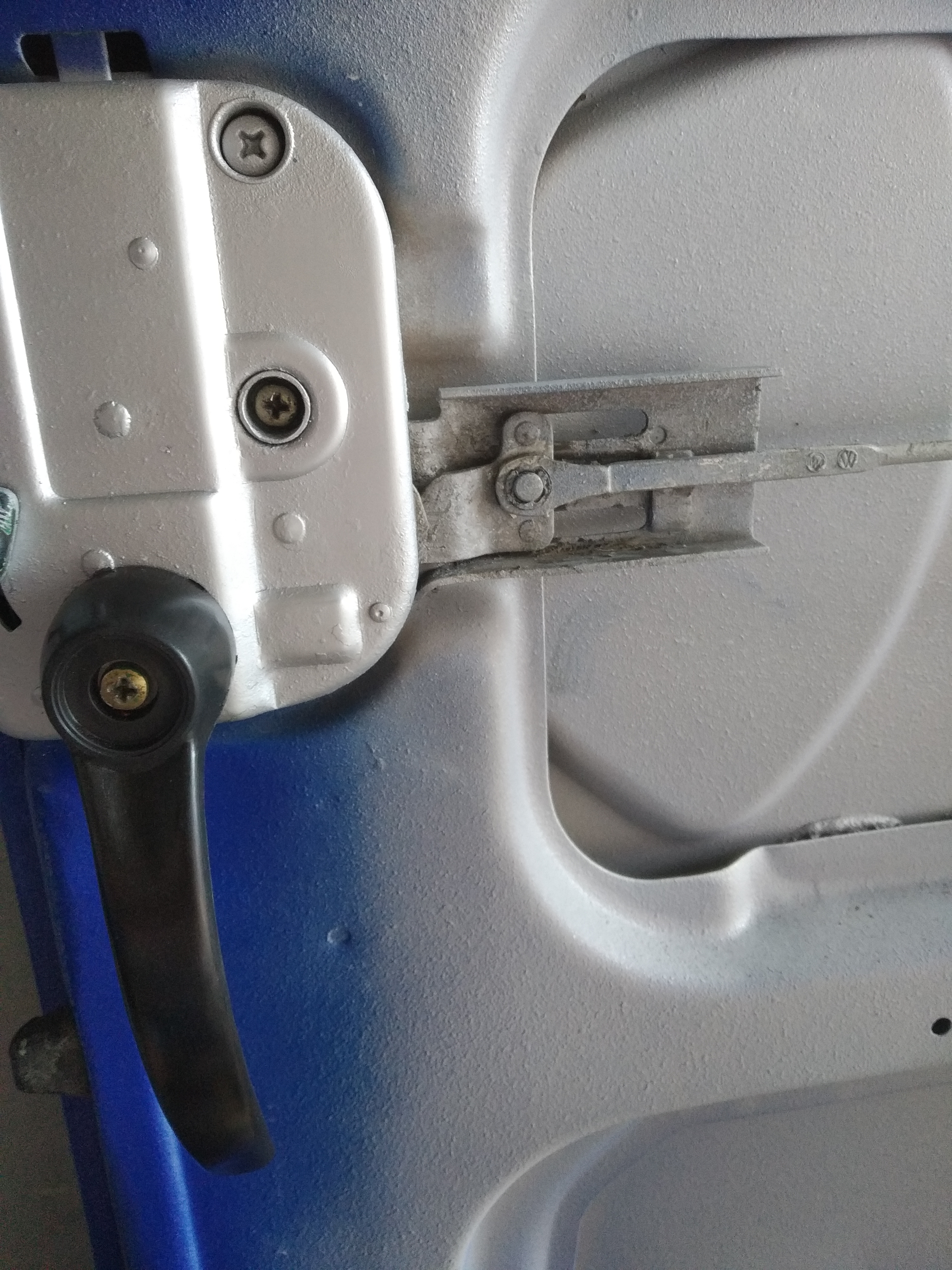

Der Haken am Schloss lässt sich mit dem Finger ganz einfach um eine Position weiter nach unten drücken (siehe Bilder), federt danach aber direkt wieder hoch.
Laut einem YouTube Video das ich gerade gesehen hab dürfte da überhaupt keine Federung sein, sondern der Haken müsste sich nach ganz unten drücken lassen und in der Position dann auch verweilen :confused:

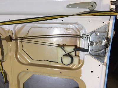

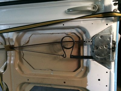

Ich habe festgestellt, dass das Schloss sehr stark unter Spannung stand und zwar durch die runde Feder im Inneren der Tür.
Bild 01: so soll die Feder nach den Technischen Merkblättern eingebaut werden. Dadurch wurde die Schlossmechanik sehr stark unter Spannung gesetzt und der Riegel drehte sich nur sehr unwillig und mit hohem Kraftaufwand.
Bild 02: so habe ich die runde Feder eingebaut und die Tür schloss deutlich besser. So war die Feder auch eingebaut, als ich den Bulli bekommen hatte. Da schloss die Schiebetür aus anderen Gründen schlecht und ich habe mich durch die Technischen Merkblätter durchgearbeitet und danach die Feder wie in Bild 01 eingebaut, was eben nicht zum Erfolg führte.
Schau mal bei dir, wie die Feder eingebaut ist. Ich weiß zwar nicht, welche Schiebetür du genau hast, weil die Tür und die Mechanik beim geschlossenen Kasten eine andere ist, als beim Bus. Ich denke aber mal, dass auch deine Schiebetür so eine Feder hat.
