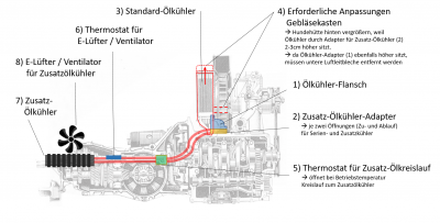

Bei der gezeigten Variante sind mehrere Dinge zu beachten. Entweder muss der Ölpumpendeckel mit Öldruckregelkolben versehen sein, oder der Ölfilter muss verstärkt sein, ein Standardfilter kann sonst platzen. Filter Fram HP 1 oder vergleichbar umschlüsseln lassen.
Ohne Filter verschenkt man aus meiner Sicht viel Potential des Systems.
Die Verschlauchung kollidiert mitunter mit dem Motorträger, da ist ggf. Anpassungsarbeit notwendig.

Die pragmatische Aussage gilt in Verbindung mit Zusatzölfilter. Entweder Filter verstärkt oder Überdruckventil am Deckel. Außerdem muss die Ölpumpe bearbeitet werden oder eine spezielle Pumpe gekauft werden.

Mein unverzichtbarer Schrauber-Bekannter und ich sind mit dem Umbau für einen Zusatzölkühler beim Typ1-Motor zugange und dabei etwas ins Stocken geraten. Der ein oder andere hat vielleicht meine diesbezüglichen Fragen in meiner User-Vorstellung gelesen, aber nun möchte ich – wie von Norbert angeregt – das Thema lieber im Technik-Thread fortsetzen. Ansonsten - hier ist der Ursprung forum/viewtopic.php?f=16&t=16665&start=45
Wenn ich richtig im Bilde bin, gibt es mehr oder weniger drei Varianten, wo und wie man einen Zusatzölkühler beim Typ1 anschließen kann.
a) Standardölkühler behalten und durch Adapter am Serien-Ölkühler Zusatzkreislauf anschließen
b) Durch alternativen Flansch anstelle des Serien-Ölkühlers einen Kreislauf zum externen Ölkühler (es ist ja dann kein "Zusatz"...) anschließen
c) Zusatzkühlkreislauf an Ölpumpe anschließen.
Je nachdem ergeben sich dann noch die Fragestellungen, ob man ein Thermostat und einen Ölfilter in den Zusatzkreislauf installiert
Das oben von Norbert anschauliche Prinzip mit Ein- und Ausgängen an der Ölpumpe beschreibt meines Erachtens also c).
Bei wiederum anderen Systemen gibt es Anpassungen bzgl. Zusatzölkühlern beim Typ1 Motor, bei denen der Serien-Kühler (3) entfernt wird und mit einem wieder anderen Adapter / Flansch Anschlüsse für den Kreislauf des Zusatzölkühlers geschaffen werden. Der Vorteil dabei ist, dass keine Anpassungen am Gebläsekasten erforderlich sind. Nachteilig ist, dass der Motor u.U. erst verzögert auf Betriebstemperatur kommt und im Gebläsekasten weniger Kühlung vorliegt.
Ich habe mich für a) entschieden und versucht dies einmal optisch darzustellen. Darauf möchte ich mich nun auch beziehen.
Anstelle des Serien-Ölkühler-Flansches (1) wird auf das Kurbelgehäuse zunächst ein Adapter (2) für den Zusatzölkühler montiert. Dafür werden 3 längere M8er-Stehbolzen benötigt (diesesind in meinem Lieferumfang nicht enthalten gewesen, dafür M6er Stehbolzen-Verlängerungen, deren Anwendungszweck sich mir nicht erschlossen hat).
Dieser Adapter (2) hat vier Anschlüsse – zwei, auf denen der Serien-Ölkühler-Flansch sitzt, zwei, an denen jeweils Ein- und Ausgang des Zusatzölkühlers geschraubt werden. Durch diesen neuen Adapter sitzt der serienmäßige Flansch sowie der Serien-Kühler 2-3cm höher, sodass Anpassungen am Gebläsekasten erforderlich sind: Genauer gesagt, muss die „Hundehütte“ aufgetrennt, nach oben hin verlängert und zwei innere Lamellen entfernt werden, weil der Flansch höher sitzt.
In den Zusatzkreislauf sollte man wohl ein Thermostat (5) einbauen, das den großen Kreislauf zum Zusatzölkühler erst beim Erreichen der Betriebstemperatur öffnet. Laut Hoffmann Speedstarist die genaue Position dessen egal. Nun ist interessant, welcher Anschluss am Adapter (2) Ein- und Ausgang ist, denn im Zustrom für den Zusatzölkühler soll ein Thermostatschalter (6) verbaut werden, der im Bedarfsfall einen E-Ventilator (8) einschaltet. Somit ist Zu- und Abfluss relevant. Ich bin gespannt, ob ich mir Ein- und Ausgang bei dem Adapter (2) herleiten kann.
Hat jemand diese Version schon einmal verbaut oder Tipps diesbezüglich?
Vielen Dank und Gruß
Benny
