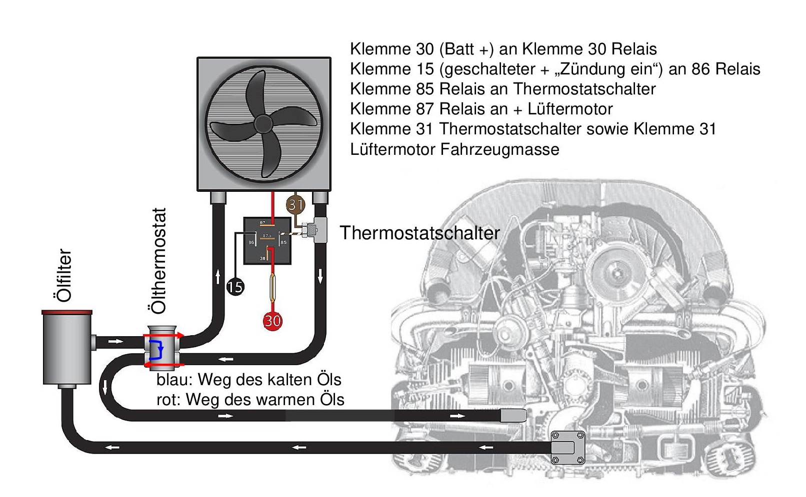

... aus gegebenem Anlass, darf ich einmal eine schematische Darstellung eines externen Ölkühlers anfügen, hier als Nobellösung sogar mit elektrischem Lüfter.
Als Beispiel hier ein Typ 1 Motor mit einer "Out-Ölpumpe" und einer gesetzten Bohrung für den Rücklauf in den Hauptölstrom vom Gehäuse, halt eine weit verbreitete klassische Art, ebenso wie die Lösung mittels "Out-/In-Ölpumpe". Des Weiteren bieten die meisten Motorenbauer von Rang und Namen sowie diverse Händler weitere modifizierte Lösungen incl. für Typ 4 Motoren an. Einfach einmal dort nachschauen / nachfragen / beraten lassen und ggf. auch nicht vergessen anzugeben, für welche Tuningstufe die Anlage eigentlich gedacht ist.
... für die meisten sicherlich trivial, für Novizen in diesem Thema möglicherweise interessant zur Verschaffung eines ersten Überblicks.
Anmerkung: Ölfilter kann sein, muss es aber nicht zwingend, ggf. einfach überbrücken. Anstelle des Ölkühlers mit Lüfter kann man auch einen einfachen Ölkühler nehmen, der allerdings dann schon "etwas" an Fahrtwind abbekommen sollte. Ölthermostat, je nach Hersteller bedingt, mag etwas "tricky" sein. Im kalten Zustand Öffnung nach allen Seiten könnte verwirren. Das Öl sucht sich dann den kürzesten Weg über den Bypass (blau), der größere Strömungswiderstand über den Ölkühler kommt dem nämlich entgegen. Erst wenn das Öl die entsprechende Temperatur erreicht hat, wird der Bypass über ein "Thermoventil" verschlossen und es gilt die rot eingezeichnete Flussrichtung.
PS: Bei Einsatz eines Lüfters, Sicherung bitte nicht vergessen. Ggf. gleich ein Relais mit integrierter Sicherung einplanen.
Re: Ölkühler nachrüsten
Bei der gezeigten Variante sind mehrere Dinge zu beachten. Entweder muss der Ölpumpendeckel mit Öldruckregelkolben versehen sein, oder der Ölfilter muss verstärkt sein, ein Standardfilter kann sonst platzen. Filter Fram HP 1 oder vergleichbar umschlüsseln lassen.
Ohne Filter verschenkt man aus meiner Sicht viel Potential des Systems.
Die Verschlauchung kollidiert mitunter mit dem Motorträger, da ist ggf. Anpassungsarbeit notwendig.
Hi Emanuel,
ich weiß nicht ob ich diese Aussage so stehen lassen will.
Im Motor ist doch ein Öldruckregelkolben, der bei zu hohem Öldruck das Öl vor den Ölbohrungen wieder in die Ölwanne zurück laufen lässt.
Oder meinst du einen Beipass für einen verstopften Filter? Die sind ja bei vielen Filtern integriert.
Beim Typ4 Motor ist ja ein Beipass im Halter für den Ölfilter integriert, der bei ca. 1 Bar öffnet.
Die pragmatische Aussage gilt in Verbindung mit Zusatzölfilter. Entweder Filter verstärkt oder Überdruckventil am Deckel. Außerdem muss die Ölpumpe bearbeitet werden oder eine spezielle Pumpe gekauft werden.

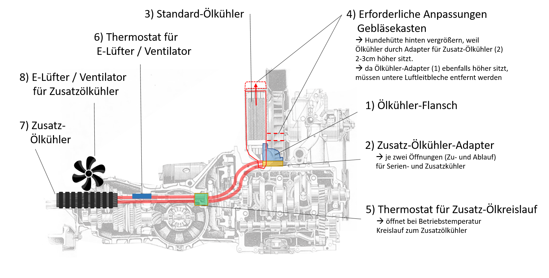

Mein unverzichtbarer Schrauber-Bekannter und ich sind mit dem Umbau für einen Zusatzölkühler beim Typ1-Motor zugange und dabei etwas ins Stocken geraten. Der ein oder andere hat vielleicht meine diesbezüglichen Fragen in meiner User-Vorstellung gelesen, aber nun möchte ich – wie von Norbert angeregt – das Thema lieber im Technik-Thread fortsetzen. Ansonsten - hier ist der Ursprung forum/viewtopic.php?f=16&t=16665&start=45
Wenn ich richtig im Bilde bin, gibt es mehr oder weniger drei Varianten, wo und wie man einen Zusatzölkühler beim Typ1 anschließen kann.
a) Standardölkühler behalten und durch Adapter am Serien-Ölkühler Zusatzkreislauf anschließen
b) Durch alternativen Flansch anstelle des Serien-Ölkühlers einen Kreislauf zum externen Ölkühler (es ist ja dann kein "Zusatz"...) anschließen
c) Zusatzkühlkreislauf an Ölpumpe anschließen.
Je nachdem ergeben sich dann noch die Fragestellungen, ob man ein Thermostat und einen Ölfilter in den Zusatzkreislauf installiert
Das oben von Norbert anschauliche Prinzip mit Ein- und Ausgängen an der Ölpumpe beschreibt meines Erachtens also c).
Bei wiederum anderen Systemen gibt es Anpassungen bzgl. Zusatzölkühlern beim Typ1 Motor, bei denen der Serien-Kühler (3) entfernt wird und mit einem wieder anderen Adapter / Flansch Anschlüsse für den Kreislauf des Zusatzölkühlers geschaffen werden. Der Vorteil dabei ist, dass keine Anpassungen am Gebläsekasten erforderlich sind. Nachteilig ist, dass der Motor u.U. erst verzögert auf Betriebstemperatur kommt und im Gebläsekasten weniger Kühlung vorliegt.
Ich habe mich für a) entschieden und versucht dies einmal optisch darzustellen. Darauf möchte ich mich nun auch beziehen.
Anstelle des Serien-Ölkühler-Flansches (1) wird auf das Kurbelgehäuse zunächst ein Adapter (2) für den Zusatzölkühler montiert. Dafür werden 3 längere M8er-Stehbolzen benötigt (diesesind in meinem Lieferumfang nicht enthalten gewesen, dafür M6er Stehbolzen-Verlängerungen, deren Anwendungszweck sich mir nicht erschlossen hat).
Dieser Adapter (2) hat vier Anschlüsse – zwei, auf denen der Serien-Ölkühler-Flansch sitzt, zwei, an denen jeweils Ein- und Ausgang des Zusatzölkühlers geschraubt werden. Durch diesen neuen Adapter sitzt der serienmäßige Flansch sowie der Serien-Kühler 2-3cm höher, sodass Anpassungen am Gebläsekasten erforderlich sind: Genauer gesagt, muss die „Hundehütte“ aufgetrennt, nach oben hin verlängert und zwei innere Lamellen entfernt werden, weil der Flansch höher sitzt.
In den Zusatzkreislauf sollte man wohl ein Thermostat (5) einbauen, das den großen Kreislauf zum Zusatzölkühler erst beim Erreichen der Betriebstemperatur öffnet. Laut Hoffmann Speedstarist die genaue Position dessen egal. Nun ist interessant, welcher Anschluss am Adapter (2) Ein- und Ausgang ist, denn im Zustrom für den Zusatzölkühler soll ein Thermostatschalter (6) verbaut werden, der im Bedarfsfall einen E-Ventilator (8) einschaltet. Somit ist Zu- und Abfluss relevant. Ich bin gespannt, ob ich mir Ein- und Ausgang bei dem Adapter (2) herleiten kann.
Hat jemand diese Version schon einmal verbaut oder Tipps diesbezüglich?
Vielen Dank und Gruß
Benny

- Beiträge: 7638
Hallo Benny,
Anschauungsmaterial:
https://www.thesamba.com/vw/forum/viewt ... p?t=541864
https://www.youtube.com/watch?v=Bs9GFxayyUA
Zu diesem Produkt geben die amerikanischen Händler den Hinweis: "Will not fit with 'Dog House' cooler."
https://www.ebay.ca/itm/VW-Bug-Bus-Ghia ... SwsW9Y3wNI
http://carcraftstore.com/dualbypassadapter.aspx
Da der Adapter ursprünglich für das sog. "Single Relief-Motorengehäuse", bzw. Gehäuse mit nur einem Ölregelkolben gedacht ist, sind diese M6 Verlängerungsbolzen für den "alten" Ölkühler gedacht, welcher sich im Gebläsekasten befindet.BulliBenny hat geschrieben: ↑30.03.2018 16:47 ... diese sind in meinem Lieferumfang nicht enthalten gewesen, dafür M6er Stehbolzen-Verlängerungen, deren Anwendungszweck sich mir nicht erschlossen hat.

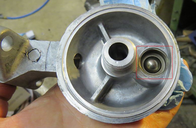

Ich hole den Thread mal aus der Versenkung da mir eine wichtige Frage auf der Zunge liegt.
Es wurde hier ja bereits angerissen, aber soweit ich gesehen habe nicht detailliert diskutiert, dass der Typ 4 im Ölfilterhalter ein Druckbegrenzungsventil hat (siehe Bild). Dieses öffnet ab einer definierten Druckdifferenz (nach Filter/vor Filter) - waren es 0,5 bar?
Verbaue ich nun einen Ölfilteradapter mit externem Ölkühler dann wird an diesem Kugelventil vermutlich immer eine gewisse Menge an ungekühltem und vorallem ungefiltertem Öl passieren können, richtig?
Meine Frage ist nun, hat jemand das Ventil schon stillgelegt? Wäre es nicht einfach möglich einen passenden Stopfen anzufertigen, den man entsprechend einklebt?
Man müsste dann lediglich einen Ölfilter mit Umgehungsventil verbauen.
Marcel
Marcel
Hi Marcel,
Moritz "mooo" hatte hierzu mal etwas geschrieben https://forum.bulli.org/viewtopic.php?p=243788#p243788
Grüße aus der Pfalz
Tom
