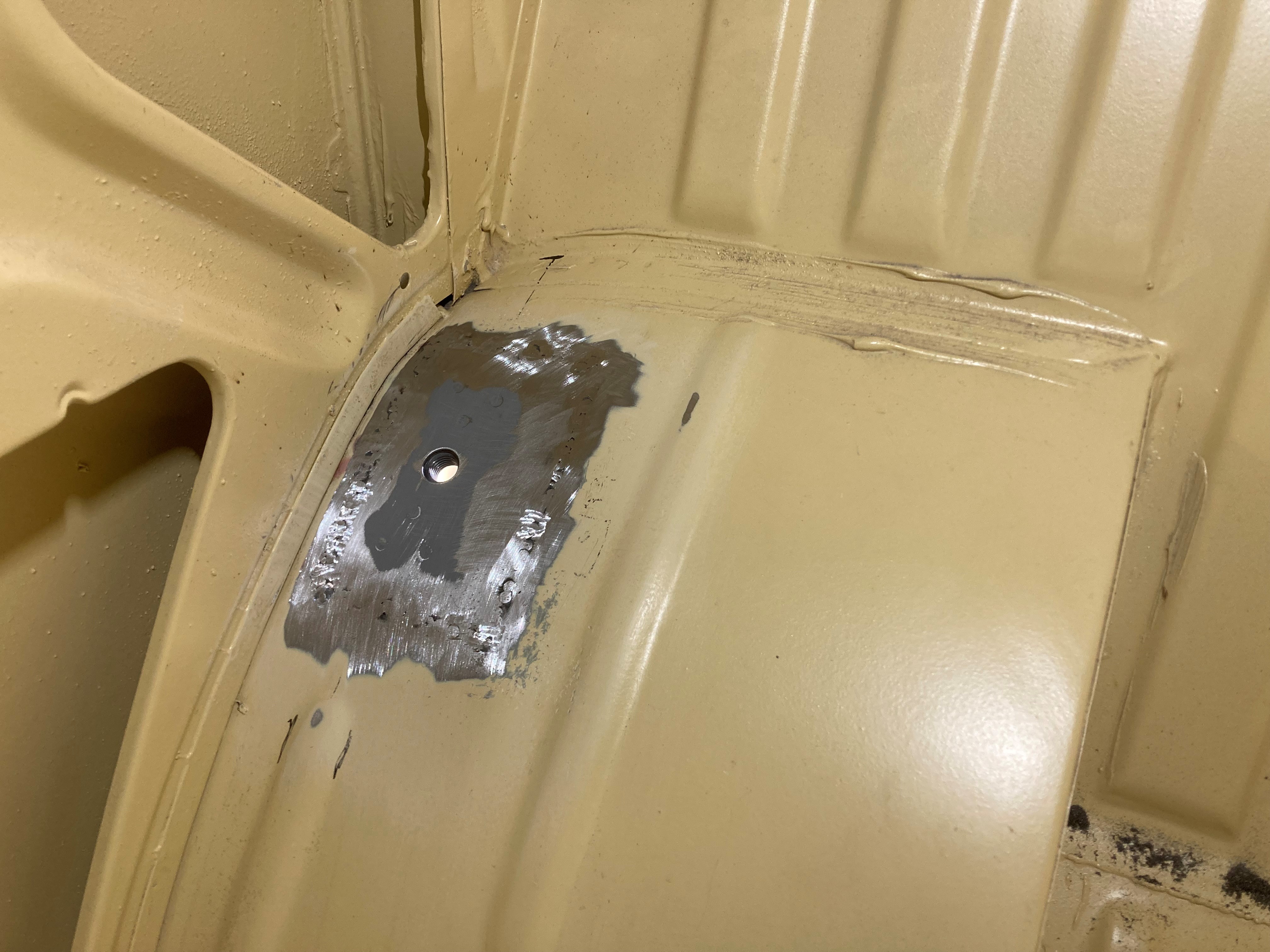

Die unteren Punkte sollten kein Problem sein, da sind von außen gekantete Bleche mit Mutter aufgeschweißt (siehe Bild aus dem Radhaus). Das müsste auch bei eingebautem Motor gehen.
Die Punkte oben an der Gürtellinie werden wohl aufwendiger. Da weiß ich nicht wie der Aufbau von innen ist.
Hast du eine eine normale Rückbank ohne Seitenschränke drin?
Dann kannst du nach dem nachrüsten der Punkte die nachgebauten Verlängerungen hier aus dem Forum verbauen....

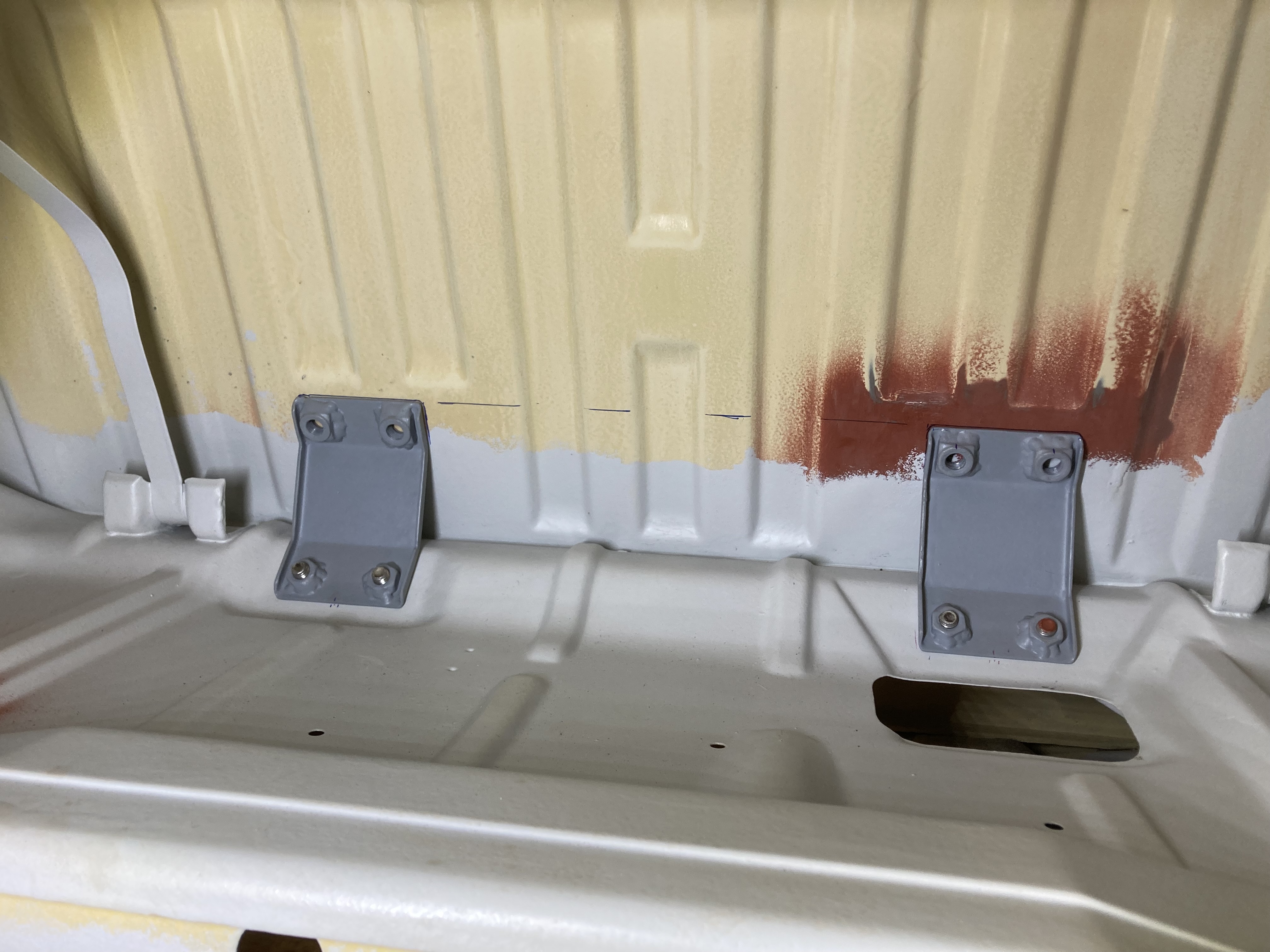

ich habe mich geirrt. Hab gerade nochmal nachgeguckt: Die mittleren Punkte unter der Rücksitzbank liegen im Bereich des Tankraums. Also wird das nichts mit einer vernünftigen Nachrüstung ohne Motorausbau...

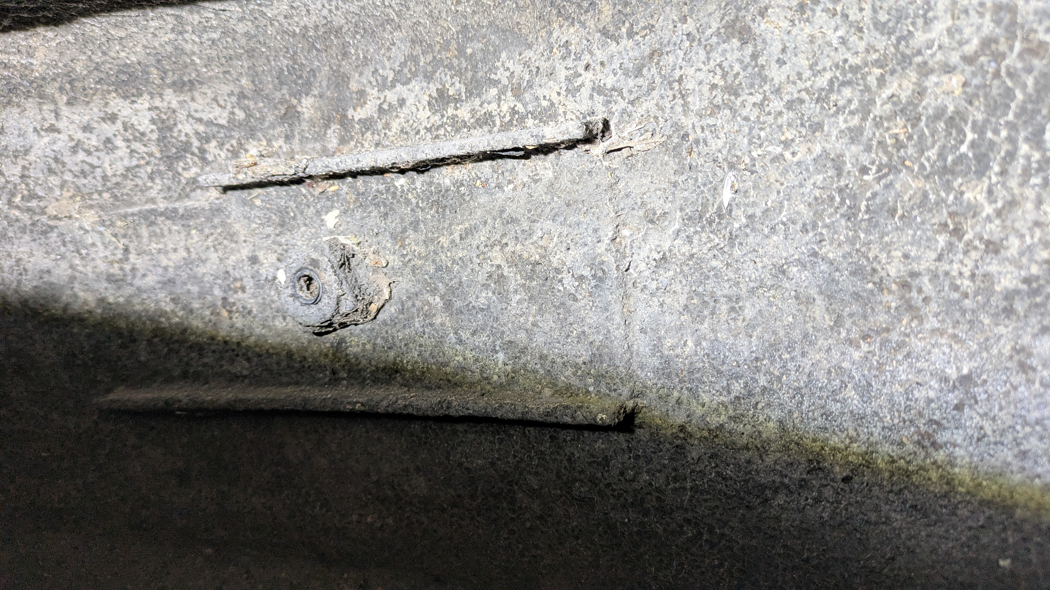

Die Struktur innen unterhalb des Fensters neben Radkasten "Versteifungskreuz mit Rückwand-Eckteil innen"?
Ansonsten gibt es noch den "Verstärkungswinkel" da hinten zwischen den Blechen gen Motorraum:

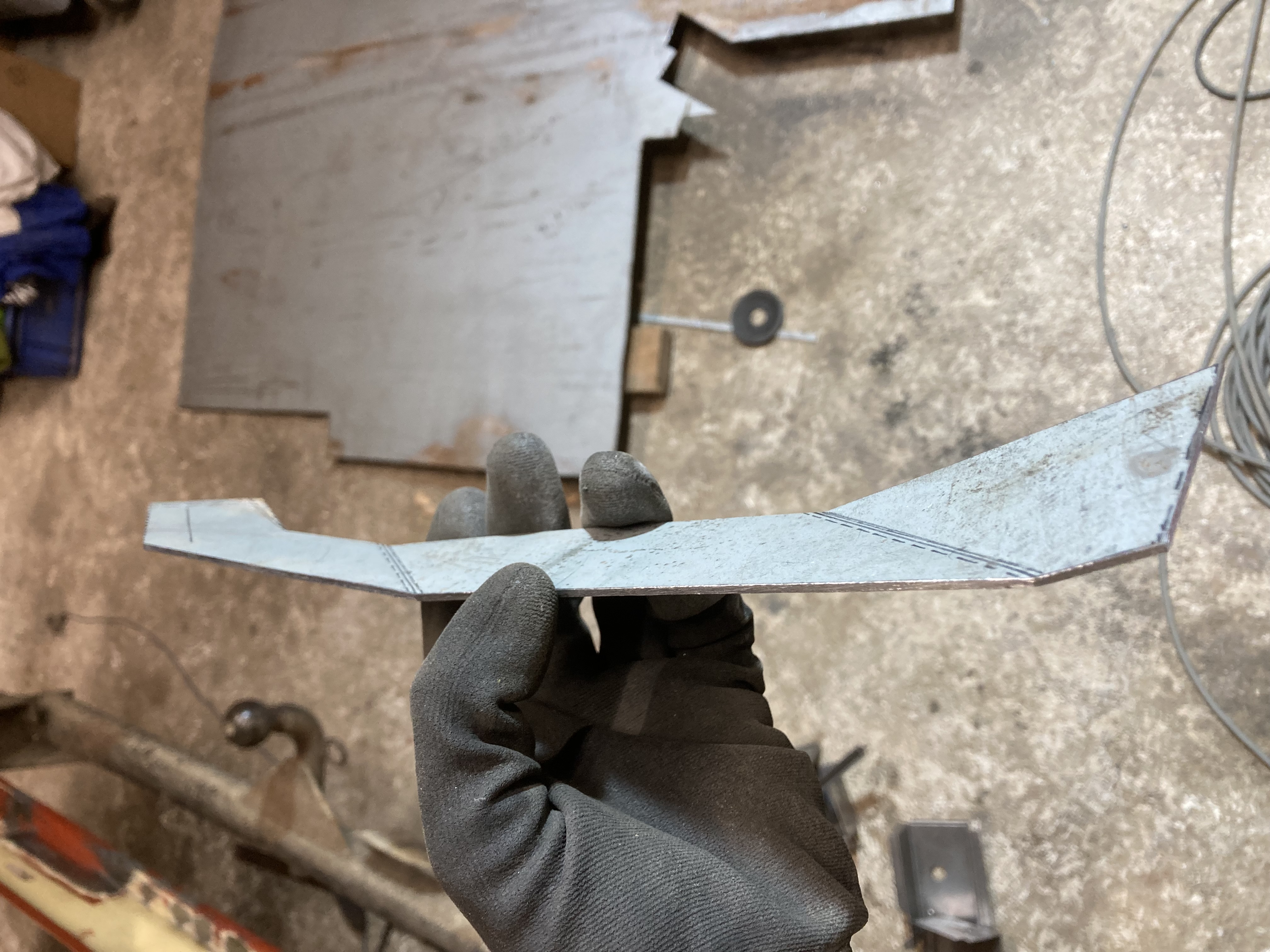

ich habe ebenfalls einen Krankenwagen (T2b, 1979) und bei mir war leider auch nur die Schiebetürseite mit den hinteren Gurthaltern ausgeführt.
Um alles nachrüsten zu können, hab ich mir dann einfach die Strebe zwischen Gurthalter und Längsträger von der rechten Seite nachgezeichnet, in der Software gespiegelt und das Ganze nachgebaut.
Die Gurthalter habe ich ebenfalls nachgezeichnet und von einer ext. Bude fertigen lassen.
Um die Gurthalter + Streben nachrüsten zu können müssen wirklich Motor + Tank raus, da man ansonsten überhaupt nicht dazukommt.
Dann fehlen eigentlich nur noch die Halteplatten an den Radkästen, wie Steve schon erklärt hat.
Da gibt es aber passende Rep.bleche bei div. Händlern.
