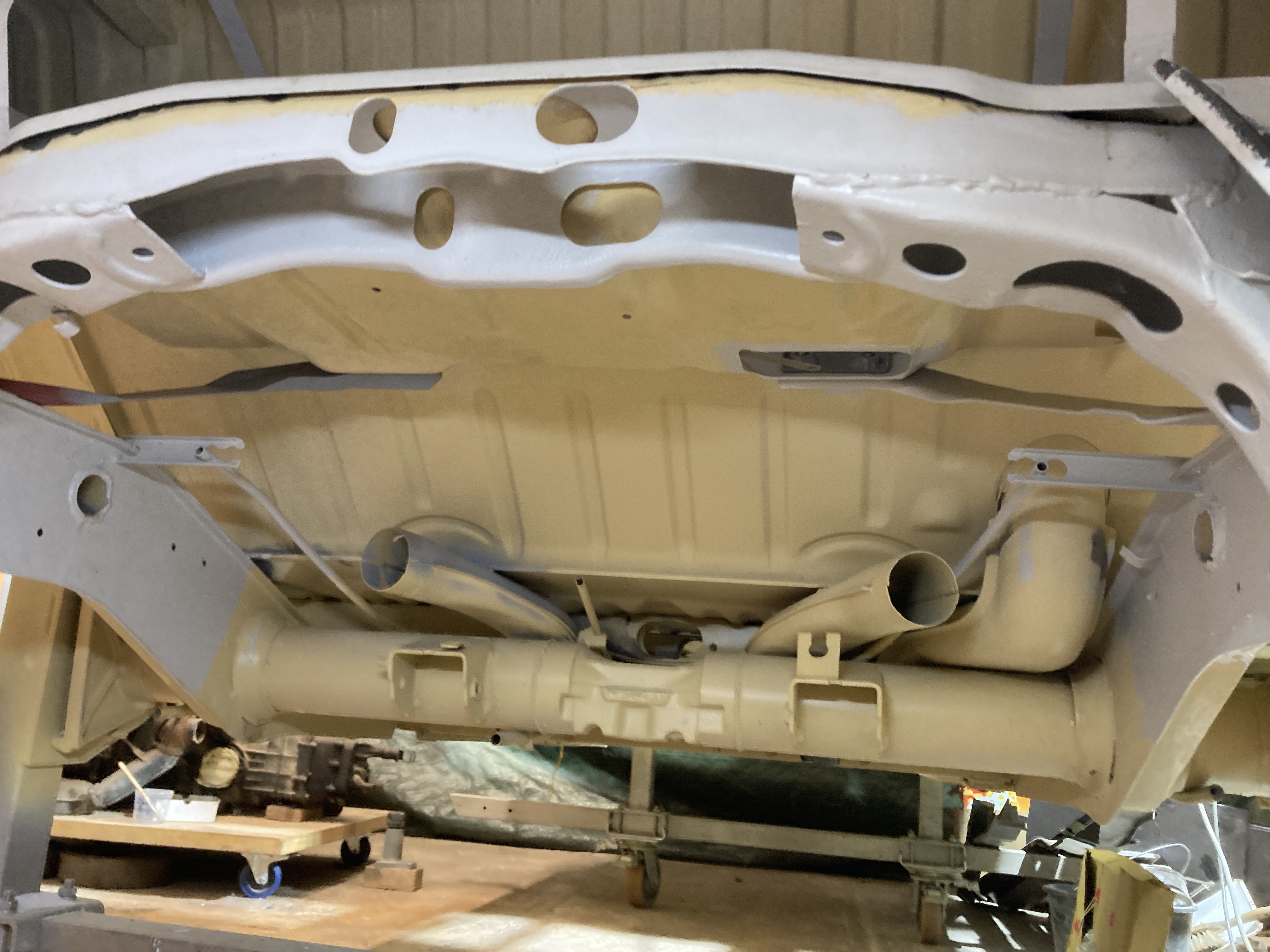

Die unteren Punkte sollten kein Problem sein, da sind von außen gekantete Bleche mit Mutter aufgeschweißt (siehe Bild aus dem Radhaus). Das müsste auch bei eingebautem Motor gehen.
Die Punkte oben an der Gürtellinie werden wohl aufwendiger. Da weiß ich nicht wie der Aufbau von innen ist.
Hast du eine eine normale Rückbank ohne Seitenschränke drin?

ich habe mich geirrt. Hab gerade nochmal nachgeguckt: Die mittleren Punkte unter der Rücksitzbank liegen im Bereich des Tankraums. Also wird das nichts mit einer vernünftigen Nachrüstung ohne Motorausbau...

Hi Steve, vielen Dank fürs Nachschauen und die Fotos. Ja, befürchte auch, dass für die mittleren Punkte Tank und Motor raus müssten. Ich berichte hier mal, sobald ich eine Lösung gefunden habe.

Wenn die Winkel im Tankraum fehlen, werden auch die beiden Zugstreben von den Haltewinkeln zum Längsrahmen fehlen. Die müssen auch nachgerüstet werden. Hast Du die Verstärkungen in den hinteren Scheibenrahmen?

nein, ich meine die Verstärkung, die im Fensterrahmen sitzt. Da wo das Gewinde für den hinteren Gurt zu finden ist. Erkennbar am Schraubloch und dem Gewinde. Von Außen an den zwei mal 3 Schweißpunkten unter der Abdeckleiste der Schiebetürschiene zu finden.

ich habe ebenfalls einen Krankenwagen (T2b, 1979) und bei mir war leider auch nur die Schiebetürseite mit den hinteren Gurthaltern ausgeführt.
Um alles nachrüsten zu können, hab ich mir dann einfach die Strebe zwischen Gurthalter und Längsträger von der rechten Seite nachgezeichnet, in der Software gespiegelt und das Ganze nachgebaut.
Die Gurthalter habe ich ebenfalls nachgezeichnet und von einer ext. Bude fertigen lassen.
Um die Gurthalter + Streben nachrüsten zu können müssen wirklich Motor + Tank raus, da man ansonsten überhaupt nicht dazukommt.
Dann fehlen eigentlich nur noch die Halteplatten an den Radkästen, wie Steve schon erklärt hat.
Da gibt es aber passende Rep.bleche bei div. Händlern.
