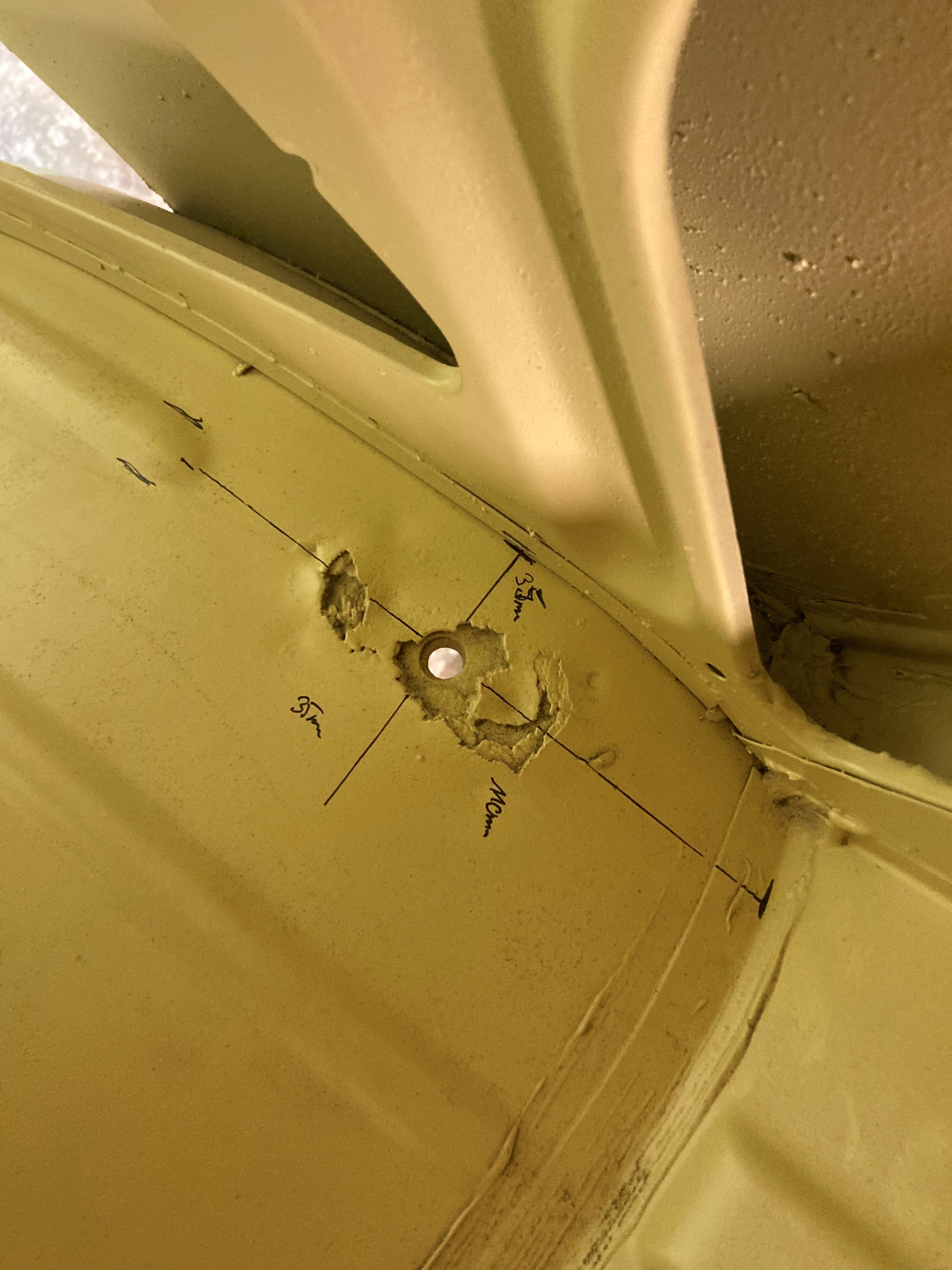

ich habe ebenfalls einen Krankenwagen (T2b, 1979) und bei mir war leider auch nur die Schiebetürseite mit den hinteren Gurthaltern ausgeführt.
Um alles nachrüsten zu können, hab ich mir dann einfach die Strebe zwischen Gurthalter und Längsträger von der rechten Seite nachgezeichnet, in der Software gespiegelt und das Ganze nachgebaut.
Die Gurthalter habe ich ebenfalls nachgezeichnet und von einer ext. Bude fertigen lassen.
Um die Gurthalter + Streben nachrüsten zu können müssen wirklich Motor + Tank raus, da man ansonsten überhaupt nicht dazukommt.
Dann fehlen eigentlich nur noch die Halteplatten an den Radkästen, wie Steve schon erklärt hat.
Da gibt es aber passende Rep.bleche bei div. Händlern.
Lukas
Radkasten: Ansicht vom Innenraum (rechte Seite)
Radkasten: Ansicht von unten (rechte Seite)
