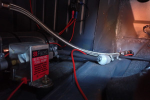

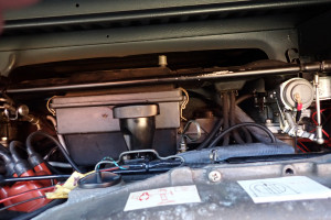

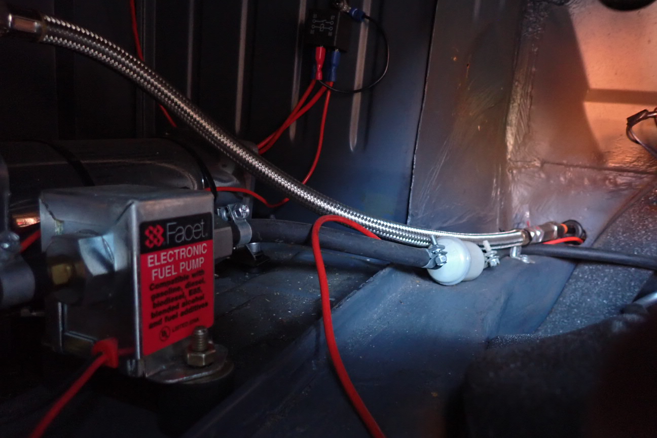

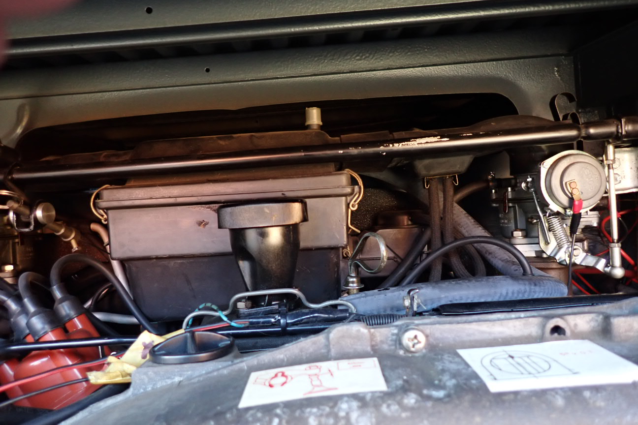

Im Motorraum sieht es so aus (Pumpe von Facet):
"Zündung an, Motor noch aus, Kraftstoffpumpe darf nicht laufen!" => das ist so!
Kann ich dann sicher sein, das ein "Benzinpumpenabschaltrelais" verbaut ist, wo auch immer? Und das ist das Gleiche wie ein "Sicherheitsrelais"?
Allerdings scheint bei mir ein Diebstahls-Verhinderungs-Spezialist gearbeitet zu haben: Macht man nur die Zündung an, läuft die elektr. Kraftstoffpumpe nicht; sobald man den am Armaturenbrett befindlichen Schalter für die Heckscheibenheizung (so eine habe ich gar nicht) rauszieht, rattert die Pumpe bei stehendem Motor los.
Muss ich den dann wieder reinschieben wenn der Motor gestartet ist? Und ist dann etwa doch kein "Benzinpumpenabschaltrelais / Sicherheitsrelais" irgendwo in den Tiefen der DoKa verbaut?

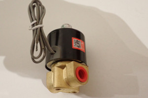

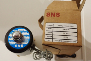

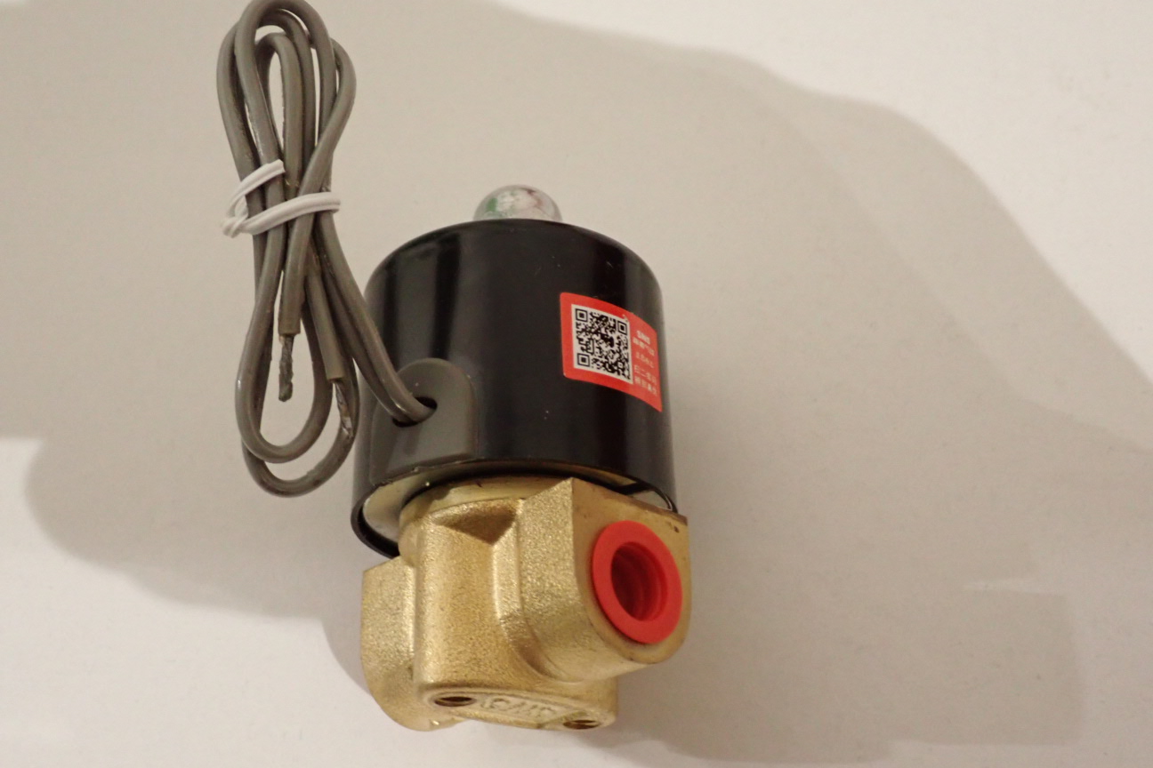

Im Handschuhfach habe ich dann noch dieses Teil gefunden:
Ist das ein "Magnetventil /elektr. Benzinhahn"?
Falls ja bin ich sehr gespannt, ob das für den Einbau vorgesehen war, nicht eingebaut wurde und dann sei Dasein im Handschuhfach gefristet hat.
Aber der "Gordische Knoten" ist bei mir einfach noch nicht ganz aufgegangen: ich denke, das das "Magnetventil /elektr. Benzinhahn"im Notfall (Unfall) die Kraftstoffzufuhr unterbricht. Was führt denn dann zur Schließung des Durchflusses: ein nicht mehr laufender Motor trotz noch eingeschalteter Zündung?
Und was tut ein "Benzinpumpenabschaltrelais"? Was sein Name sagt: schaltet die Benzinpumpe ab? Und wie löst das dann aus?
Das wäre ja dann bei einem Bumms supersicher: Kraftstoffzufuhr vom Tank abgesperrt + Benzinpumpe aus
