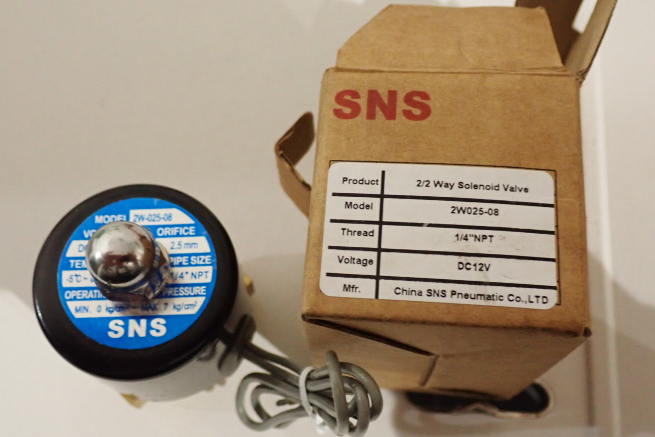

Im Handschuhfach habe ich dann noch dieses Teil gefunden:
Ist das ein "Magnetventil /elektr. Benzinhahn"?
Falls ja bin ich sehr gespannt, ob das für den Einbau vorgesehen war, nicht eingebaut wurde und dann sei Dasein im Handschuhfach gefristet hat.
Aber der "Gordische Knoten" ist bei mir einfach noch nicht ganz aufgegangen: ich denke, das das "Magnetventil /elektr. Benzinhahn"im Notfall (Unfall) die Kraftstoffzufuhr unterbricht. Was führt denn dann zur Schließung des Durchflusses: ein nicht mehr laufender Motor trotz noch eingeschalteter Zündung?
Und was tut ein "Benzinpumpenabschaltrelais"? Was sein Name sagt: schaltet die Benzinpumpe ab? Und wie löst das dann aus?
Das wäre ja dann bei einem Bumms supersicher: Kraftstoffzufuhr vom Tank abgesperrt + Benzinpumpe aus
