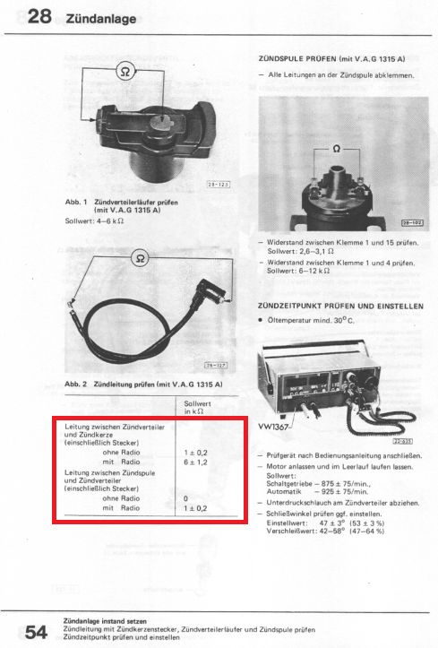

Ich hätte mich jetzt für die NGK B5ES entschieden, ohne Widerstand und somit ohne Änderung der Kerzenstecker einsetzbar.
Es gilt nach wie vor:
Kontaktzündanlage: Verteilerfinger 5 kOhm, Entstörstecker 1 kOhm, Zündspule Primärwiderstand 2,6 - 3,1 Ohm, Sekundärwiderstand 6 - 12 kOhm
Transistorzündung mit Hallgenerator (TSZ-H): Verteilerfinger 1 kOhm, Entstörstecker 5 kOhm (Radioentstörung), Zündspule Primärwiderstand 0,52 - 0,76 Ohm, Sekundärwiderstand 2,4 - 3,5 kOhm
(Quelle: Bentley)

zum Glück habe ich einen Satz frischer W8CC - damit dürfte jetzt erstmal ne Weile Ruhe sein...
Interessantes Detail, gefunden im VW Reparaturleitfaden L-Jetronic 2.0Liter-Motoren S.54 (Ausgabe Juni 1979 für T3):Norbert*848b hat geschrieben: ↑17.08.2018 18:30 Es gilt nach wie vor:
(Quelle: Bentley)
Demnach scheint die Ausführung der Zündanlage davon abhängig gewesen zu sein ob man ein Radio als Sonderausstattung mit bestellt hat oder nicht!? Oder wie sind die Daten (rot umrandete Tabelle) zu deuten?
