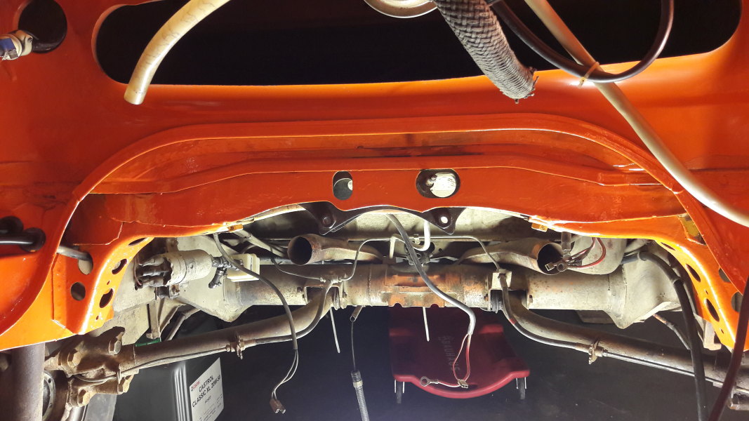

Gestern habe ich den Motor und meinen neuen Kabelbaum (von Ralf, Pc-Doc) eingebaut und habe festgestellt, dass die Benzinpumpe im Kabelbaum von Ralf nicht vorgesehen ist.
Bei meinem T2 Bj 75 ist diese zusammen mit dem Getriebeschalter (in Ralfs Kabelbaum inkludiert) und Klemme 50 ein eigener Kabelstrang...
Da aber Ralf, wie gesagt, an seinem den Getriebeschalter dabei hat, musste ich nun beide kombinieren. Ich wollte bloß sichergehen, ob das denn richtig gemacht wurde. Im Workshop habe ich die Belegungen alle nachgelesen und so (hoffe ich) umgesetzt. Leider war bei dem originalkabelbaum komplett die rote Leitung der Batterie nicht vorhanden.
Ich hänge mal ein Bild an, wie ich das Ganze gelöst wurde. Ich bitte um Feedback
Gruß Nico
Gruß Nico

heute kam per Mail folgende Frage auf mich zu:
Am Getriebehalter ist ein kurzes Stück Rohr angeschweißt.
Zwischen dem Ende über dem Achsrohr und dem Getriebehalter ist noch ein Bowdenzug mit etwas Durchbiegung um die Schwingungen zwischen Motor und Karosserie ausgleichen zu können.
Das wird gemacht, damit dich die Gaszuglänge relativ zum Motor nicht ändert durch die Vibrationen.
Der Getriebehalter ist ja fest mit dem Motor verbunden und hat das gleiche Schwingungsniveau wie der Motor.
Auch beim Gaspedal ist der Einspritzer etwas anders konzipiert.
Mir fehlen aber gerade die Bilder wie es beim Einspritzer ist.
Sprich da muss man sich etwas zurecht basteln, wenn man von Vergaser auf Einspritzer umbaut, damit es passt.
Damit nun alle an dem Wissen teilhaben können hier die Antwort:Ich habe noch ein Problem mit dem Gaszug, den hatte ich bei wagenteile gekauft, soll für Einspritzer passen.
Ich hatte ja vorher einen CJ drin, die Führung für den Gaszug sieht aber ähnlich aus, nur komme ich nicht zum festschrauben, der Gaszug ist ca. 2cm zu kurz.
Beim US-Bulli ist das dann ein Rohr bis rauf übers Getriebe soweit ich sehe, hab Fotos von meinem Freund Christoph, der Einspritzer fährt. Beim CJ ist das starre Rohr nur bis etwa zum Getriebeanfang und dann kommt ein flexibles, das passt bei mir in etwa bis zur Durchführung rein und dann schaut der Gaszug halt raus, aber wie gesagt er reicht nicht.
Hast du so einen Umbau bereits gemacht oder kennst das Problem?
