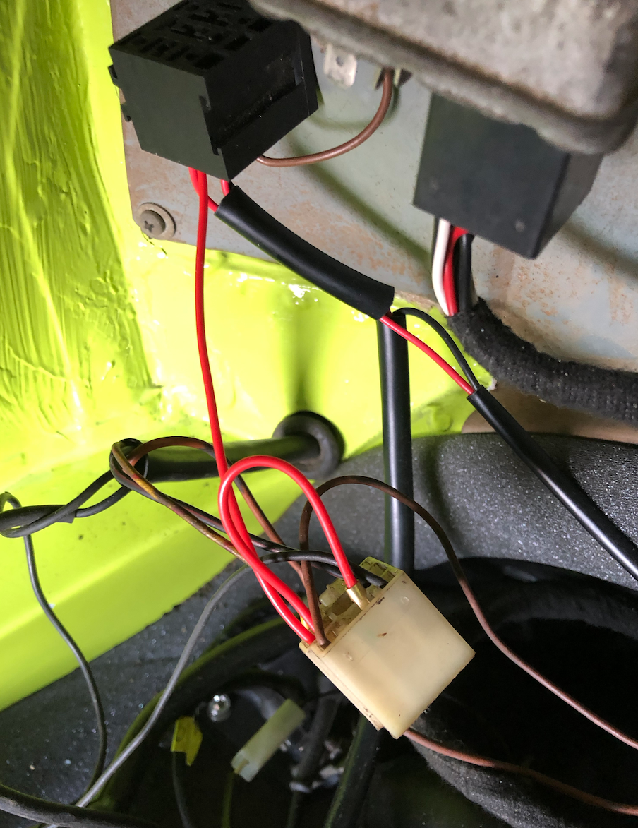

Gestern habe ich den Motor und meinen neuen Kabelbaum (von Ralf, Pc-Doc) eingebaut und habe festgestellt, dass die Benzinpumpe im Kabelbaum von Ralf nicht vorgesehen ist.
Bei meinem T2 Bj 75 ist diese zusammen mit dem Getriebeschalter (in Ralfs Kabelbaum inkludiert) und Klemme 50 ein eigener Kabelstrang...
Da aber Ralf, wie gesagt, an seinem den Getriebeschalter dabei hat, musste ich nun beide kombinieren. Ich wollte bloß sichergehen, ob das denn richtig gemacht wurde. Im Workshop habe ich die Belegungen alle nachgelesen und so (hoffe ich) umgesetzt. Leider war bei dem originalkabelbaum komplett die rote Leitung der Batterie nicht vorhanden.
Ich hänge mal ein Bild an, wie ich das Ganze gelöst wurde. Ich bitte um Feedback
Gruß Nico

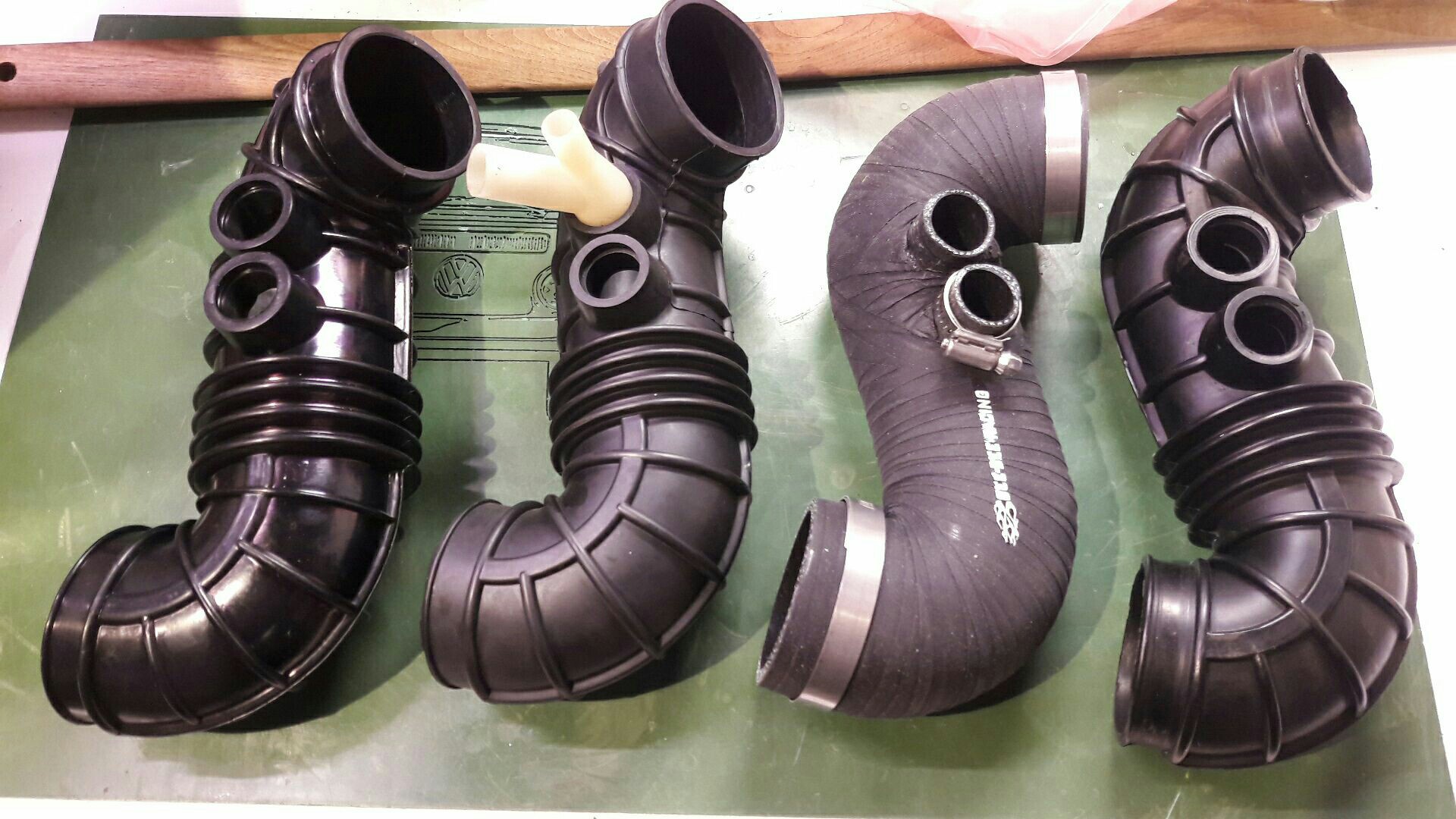

Moin liebe Einspritzerfahrer,
ich habe mal alle (?) verfügbaren Ansaugschläuche zusammen geholt, die es auf dem Markt gibt.
Zumindest alle mir bekannten.
Von links nach rechts:
1. Ein Ansaugschlauch aus Viton Material, gekauft in der USA
2. Ein Ansaugschlauch aus Gummi, gekauft bei Hoffmann Speedster (der Plastik PVC Y-Verteiler gehört nicht zum Lieferumfang)
3. Ein Ansaugschlauch aus Silikon, gekauft in der USA
4. Original VW Schlauch
1. Der Schlauch aus Viton ist schön flexibel und ist dem original sehr gut nachempfunden.
Die Dämpfungsrillen sind ordentlich gemacht. Insgesamt macht der Schlauch einen guten Eindruck.
Die Passgenauigkeit ist gut.
Preis bei Einzelbestellung: Ca. 130€
Note 2
2. Der Gummi Schlauch stammt aus einer Produktion in Malaysia. Erst einmal wirkt der Schlauch ganz gut.
Schaut man dann aber in die Dämpfungsrillen, dann ist das nur ein Fake.
Innen ist der Schlauch glatt und die Rillen fehlen komplett.
Die Passgenauigkeit ist aber gut, man kann den Schlauch mechanisch verbauen.
Aber die fehlerhafte Ausführung der Dämpfungsrillen macht mir Bauchschmerzen. Das gibt deshalb deutlichen Abzug in meiner Wertung.
Preis bei Einzelbestellung: ca. 80€
Note 4
3. Der Schlauch aus Silikon ist sehr hochwertig verarbeitet und sehr passgenau. Das Silikon hat mehrere Gewebeeinlagen, was den Schlauch sehr haltbar macht.
Ich habe diesen Schlauch vor 9 Jahren bei uns verbaut und der hält immer noch und sieht aus wie am Tag des Kaufs.
Der Silikonschlauch hat zwar gar keine Dämpfungsrillen, aber die braucht er auch nicht, da das Material weicher ist.
Preis bei Einzelbestellung: ca. 300€
Note 1
Die VW Schläuche sind in Aller Regel ausgehärtet und brechen gerne an den Dämpfungsrillen.
Das Exemplar das ich hier habe ist nicht gerissen aber extrem ausgehärtet. Deshalb gibt es einen Abzug in meiner Note
Es hat aber 40 Jahre gehalten
Preis: Nicht mehr als Neuteil von VW verfügbar
Note: 3
Gesamtfazit:
zu 1: Der Schlauch aus Viton sieht in meinen Augen brauchbar aus und ist mein persönlicher Preis/Leistungs Sieger.
Allerdings kann ich nichts über die Langzeiterfahrung sagen.
Ich kenne Leute die diesen Schlauch seit über einem Jahr problemlos im Einsatz haben.
zu 2: Der Schlauch von Hoffmann Speedster ist leicht zu beschaffen und erst einmal "billig".
Ich habe da aber kein großes Vertrauen in die Qualität.
Aber wenn man schnell Ersatz braucht und keine Zollabfertigung mitmachen will, ist das die einfachste Wahl.
zu 3: Der GeeBee Silikonschlauch ist die Top Wahl, wenn man etwas langlebiges sucht.
Allerdings ist der Preis schon mal eine Ansage, aber Qualität kostet.
zu 4: Der originale VW Schlauch ist wohl von exzellenter Qualität gewesen, aber leider nirgendwo verfügbar.
Preise:
Wie bin ich zu diesen Preisen gekommen?
Ich habe die Einkaufspreise zuzüglich Porto und Zoll überschlagen.
Dabei bin ich von 50€ Porto bei Produkten aus der USA ausgegangen zuzüglich 30% Aufschlag für Umsatzsteuer und Zoll.

Hallo Thomas,
ich habe den Schlauch Nummer 1 (Viton) seit Ende 2015 im Bulli!
Meiner Meinung nach Top Qualität!!
Gruß Hotte
Gruß Hotte
