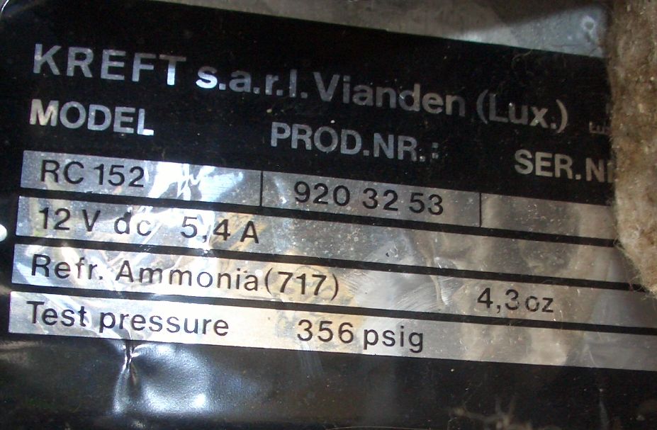

So sieht das Typenschild bei meinem aus (deutsches Modell von 1979):

Hallo Daniel,
vielen Dank für das Bild!
So ganz kann ich die Typennr. nicht lesen - vielleicht kannst Du es bei deinem Originalbild besser?
RC 157 EG? RC 152 C EG?

Hallo Michael,
das kann man wirklich kaum lesen. Habe nochmal nachgesehen: RC 152C EG ist richtig. Brauchst Du noch mehr Aufnahmen? Der Kühlschrank ist derzeit ausgebaut, da böte sich das an.

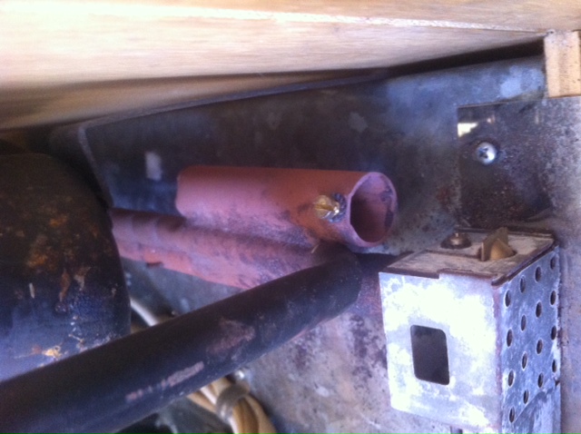

wenn Du die Partie mit der Aufnahme für die Heizpatrone noch aus 1, 2 Richtungen fotografieren könntest, wäre super. Und vielleicht den Durchmesser und die Länge des Aufnahmeröhrchens?
Danke!!

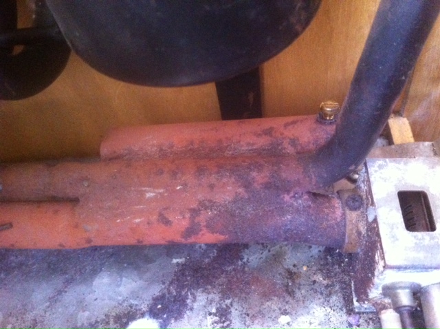

Bilder gibt es erst morgen. Das Röhrchen hat ca. 1,8 cm Durchmesser und ist etwa 8 cm lang.

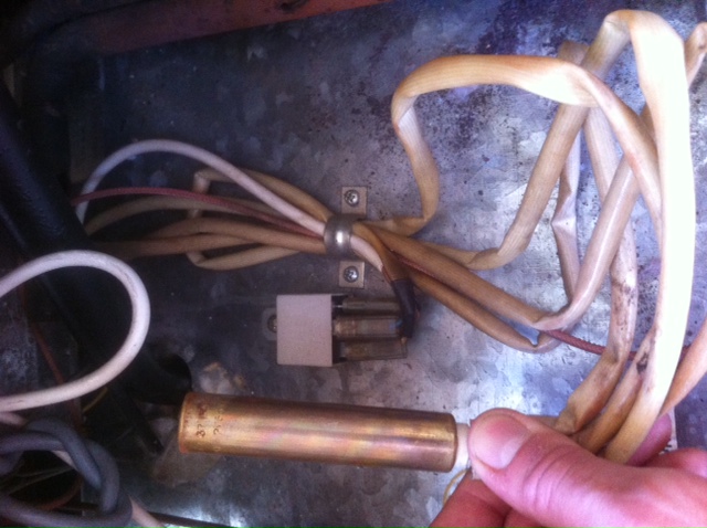

Hallo Micha,
hier mal drei Bilder. Die 18 (vielleicht auch 19) mm beziehen sich auf den Innendurchmesser der Röhrchens. Die Patrone (auf welcher kein Hersteller, aber die Werte 220 und 12V sowie 65W lesbar sind) wird ohnehin durch ein Schräubchen fixiert.
