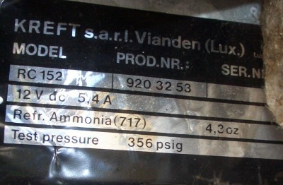

So sieht das Typenschild bei meinem aus (deutsches Modell von 1979):

Hallo Daniel,
vielen Dank für das Bild!
So ganz kann ich die Typennr. nicht lesen - vielleicht kannst Du es bei deinem Originalbild besser?
RC 157 EG? RC 152 C EG?
Danke!
Danke!
Re: Fragen zu Kühlschrank BERLIN
Hallo Michael,
das kann man wirklich kaum lesen. Habe nochmal nachgesehen: RC 152C EG ist richtig. Brauchst Du noch mehr Aufnahmen? Der Kühlschrank ist derzeit ausgebaut, da böte sich das an.
Gruß aus Köln!
Daniel
Gruß aus Köln!
Daniel

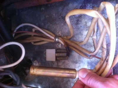

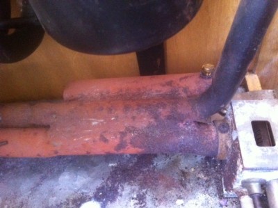

Hallo Micha,
hier mal drei Bilder. Die 18 (vielleicht auch 19) mm beziehen sich auf den Innendurchmesser der Röhrchens. Die Patrone (auf welcher kein Hersteller, aber die Werte 220 und 12V sowie 65W lesbar sind) wird ohnehin durch ein Schräubchen fixiert.
