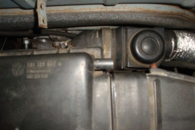

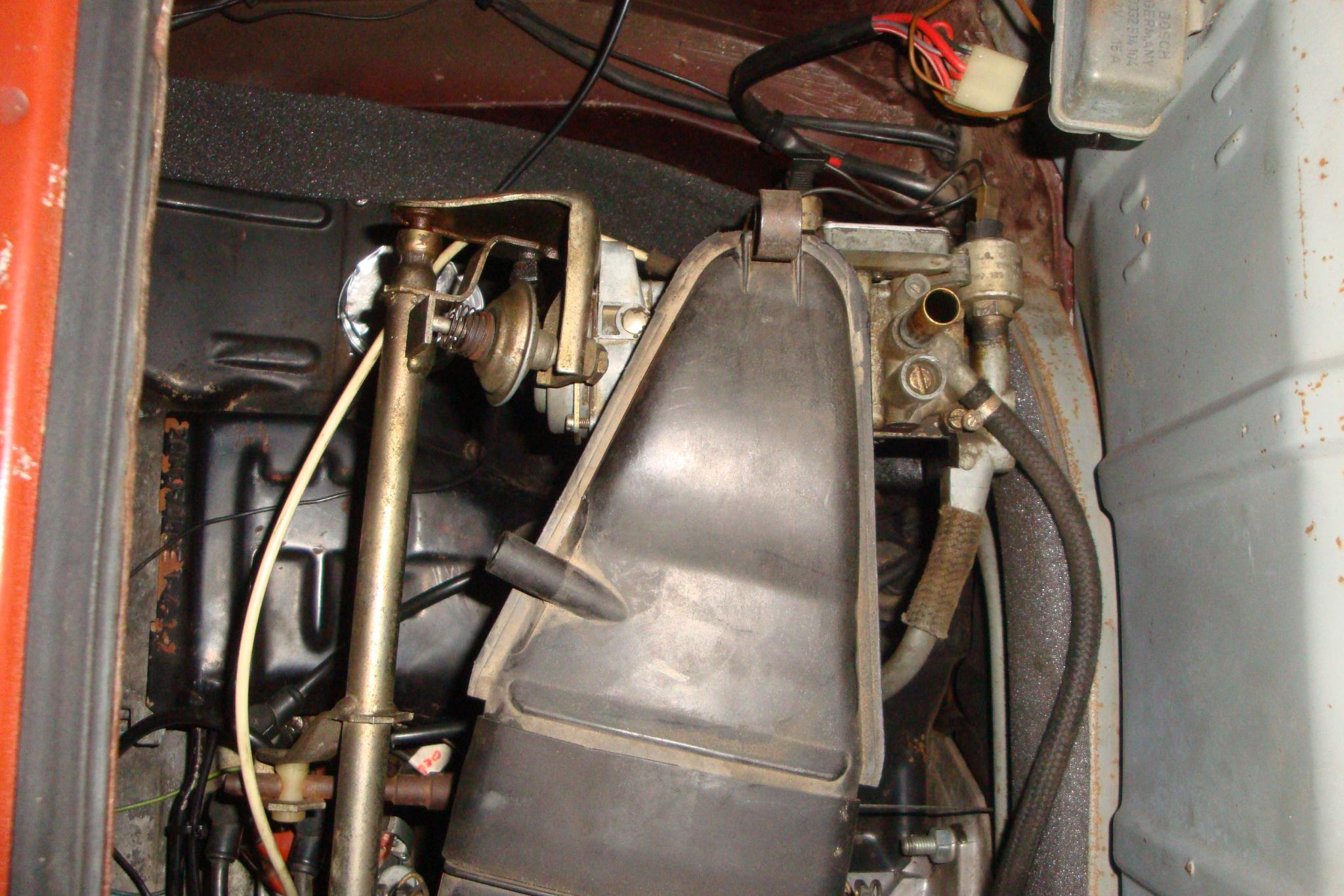

Jetzt habe ich mal Fotos gemacht !
Sonst bringen wir noch alles durcheinander.
Für die Tankentlüftung dachte ich eigentlich wäre der Fillter der bei mir neben dem rechten Rücklicht angebracht ist (Passt so schön,aber Mist schon wieder kein Foto ! )
Gruß Ralph
Hier vom Vergaser zum Luftfilteranschluss hatte ich einen Schlauch der dann Rumgespackt hat.(Wohl zu viel Unterdruck) Gehört da noch was dazwischen ?
Diesen Anschluss habe ich über !

Den hast du über? :shock: Da gehört die Kurbelhausentlüftung drauf (Schlauch von dem schwarzen Blechkischderl/ Ölabscheider hinter dem Gebläsegehäuse).
Die Luftleitung zum Zentralleerlauf wird von einem krummen Stahlrohr und zwei Winkelstücken aus Gummi gebildet. Wenigstens eines hattest du seinerzeit irgendwo draufstecken (und dich über seinen Preis echauffiert). Do you remember?
Die Tankentlüftung führt beim europäischen Modell direkt zum Luftfilter. Bei der US-Version geht's wahrscheinlich erst in ein Aktivkohlefilter, entsprechend DOT-Vorschriften.

dem Relais nachzu urteilen, was da im ersten Bild hängt, war dein Bus mal ein Einspritzer, oder?
Keiner deiner offenen Anschlüsse sollte dafür verantwortlich sein, dass dein Motor kein Standgas mehr hält.
Da wird vermutlich was anderes undicht sein. Wie sehen die Eckstücke zur Unterdruckleitung des Bremskraftverstärkers aus?
Das der Motor ausgeht, heißt dass hier eine größere Leckage vorhanden sein muss und keine Kleinigkeit.
Also entweder ein gerisser/abgerutschter Schlauch, Gummiwinkel, etc.
