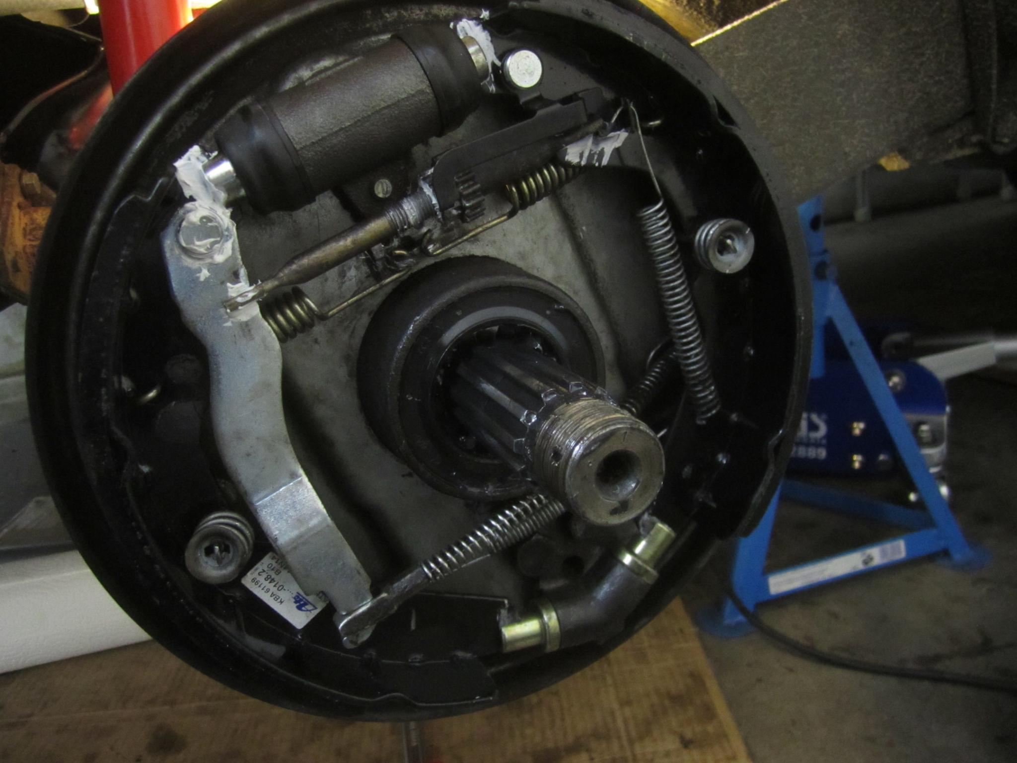

Hie ein Bild von korrekt montierten Teilen: Die Bremsankerplatten waren übrigens noch 100% rostfrei, wenigstens mal etwas positives.
(Verzinkte Ankerplatten mit einfachem Ofenlack eingesprüht.)

Re: Bremstrommeln T2 vs. T3
Hallo Thomas,
Danke für das schöne Bild! Habe noch drei Fragen:
1) Was für eine weiße Paste hast du da verwendet? Ist das "Molycote Paste G", wie im RLF erwähnt?
2) Brauche ich folgendes Teil, wenn ja, für was?
http://www.wagenteile.de/kat_t3_de/6097 ... 9719a.html
3) Welche Druckstange gehört auf welche Seite - hab ich eben gefunden - linkes Hinterrad, Rechtsgewinde - rechtes Hinterrad, Linksgewinde
luftgekuehlte gruesse
Edgar
Edgar
- Tanjas&Thomas_T2b
- Beiträge: 5156
Hi Edgar,
die weiße Paste ist Weicon Anti Seize.
http://www.weicon.de/pages/de/produkte/ ... h-tech.php
Das ist Hochtemperatur Montagepaste. Man kann auch Kufper- oder Alu- Paste verwenden.
Das Teil kenne ich nicht, da wüsste ich nicht wo das beim T2 hin muss.rogerWilco hat geschrieben:2) Brauche ich folgendes Teil, wenn ja, für was?
- Rolf-Stephan Badura
- Beiträge: 6614
Aber bitte vorsicht mit solchen schmierenden Pasten dort und viel, viel, weniger als im Bild -Tanjas&Thomas_T2b hat geschrieben:...Man kann auch Kufper- oder Alu- Paste verwenden.
bei einer Bergtour, wenn die Bremsen heiß werden, läuft der Mist in die Trommel/Bremsbeläge und dann ist es Essig mit Bremswirkung...
Sehe dort im Bild auch keinen Sinn für das Einkleistern, macht eher Sinn bei festrostenden Gewinden...
Oder ist bei Euch da schon mal es zusammengerostet?
Sorry habe so etwas in meiner Hobbyschrauber Zeit noch nie erlebt.

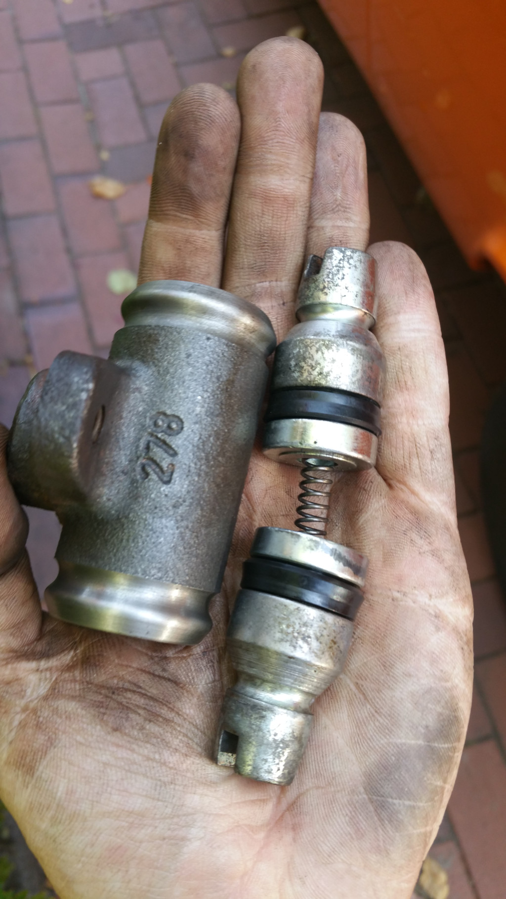

Wichtig ist der Hinweis von Thomas, dass man unbedingt die passenden Radbremszylinder benötigt, welche eine kleine Feder innen haben. Hier mal der Vergleich zwischen T2 und T3 Radbremszylinder: Der Umbau passt tatsächlich plug&play in den T2, sofern man die T3 Ankerbleche verbaut. Die Nachstellung erfolgt unauffällig, sobald die Handbremse betätigt wird. Bei der Montage muss man unbedingt auf die richtige Anordnung der Federn achten und eben auf die Verwendung der richtigen Radbremszylinder mit Feder.
woran erkenne ich die mit Feder ohne sie zu zerlegen?
Bei z.b. TK haben die Radbremszylinder für den T2 die gleiche Nummer wie die für den T3.
Eigentlich müssten die dann passen weil ich für den T3 eben die mit Feder brauche. Oder generell- die für den T3 kaufen und dann passt das.
Gruß Bernd
