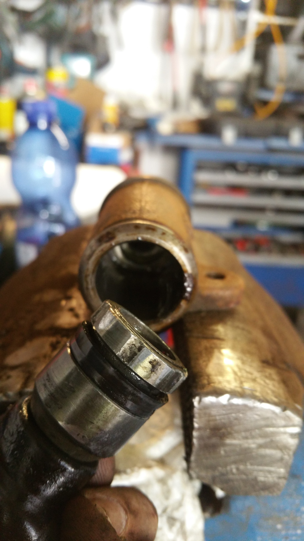

Beiträge: 4349
Re: Bremstrommeln T2 vs. T3
habe vergangenes Wochenende ebenfalls auf die selbstnachstellende T3 Bremse umgebaut. Hintergrund war, dass die alten Bremstrommeln verschlissen waren (max. Innendurchmesser deutlich überschritten) und schon sehr weit nachgestellt werden musste. Beim Nachstellen zeigte sich zudem, dass die Gewinde schon wieder anfingen zu rosten und vermutlich wäre die Nachstellung im nächsten Jahr nicht mehr so unproblematisch gewesen.
Der Umbau auf die T3 Bremse bot sich an, weil zufällig aus einem T3 Projekt eine komplette und vorallem neuwertige Bremsanlage "abgefallen" ist. Ich musste bis auf die Bremsankerplatten keine Teile mehr besorgen.
Die Bremsankerplatten sind von JP-Group und passten tatsächlich sehr gut und absolut plug-and-play. Für 30 € pro Stück also nen Schnapper.
Wichtig ist der Hinweis von Thomas, dass man unbedingt die passenden Radbremszylinder benötigt, welche eine kleine Feder innen haben. Hier mal der Vergleich zwischen T2 und T3 Radbremszylinder:
Der Umbau passt tatsächlich plug&play in den T2, sofern man die T3 Ankerbleche verbaut. Die Nachstellung erfolgt unauffällig, sobald die Handbremse betätigt wird. Bei der Montage muss man unbedingt auf die richtige Anordnung der Federn achten und eben auf die Verwendung der richtigen Radbremszylinder mit Feder.
Die alten T2 Ankerplatten sowie die Kleinteile werden dann wohl in den Hochdach wandern, wenn irgendwann die Bremsen dran sind.
