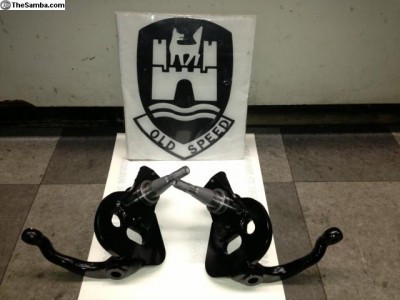

ja, es gibt einige Anbieter, die Achsschenkel in verschiedenen Kombinationen umarbeiten. Mit T2a Achsschenkeln sind dabei größere Tieferlegungen bis ca. 60mm möglich, auch die Kombination mit Porsche Achsschenkeln bei Verwendung der Porsche/Brembo Bremse ist möglich. In Deutschland bietet dies z.B. der Iceman an.
http://www.der-iceman.de/spezial.html
In den vereinigten Staaten sind das:
http://www.vintagev-dubs.com/shop/68-to ... -spindles/
http://www.thesamba.com/vw/classifieds/ ... id=1608818 ohne Spurverbreiterung
In den Staaten gibt es in dieser Richtung unglaublich viel wahnsinnig gefährlichen Schrott:

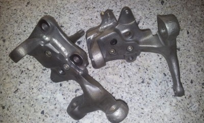

Empi, gibts in Deutschland ab 219,-, neuer Guss, 1cm Spurverbreiterung, ca. 6cm Tieferlegung Transporthaus, Kieftenklok, etc. dreht die Traggelenke, knapp 10cm Tieferlegung, nicht ohne weiteres plug&play verbaubar da mit Seriendämpfern zu weich und zu tief.
Dann gibt vom vintageautohaus eine Eigenentwicklung, vor allem für den T2a interessant.
http://www.vintageautohaus.com/pieces-v ... wagen.html
Für eine eventuelle Eintragung ist eine Abnahme nach §21 notwendig, erforderliche Unterlagen könnten Material- und Schweißgutachten sein. Bei den Gussdingern brauchst Du wahrscheinlich sehr schmerzfreie Prüfer.
