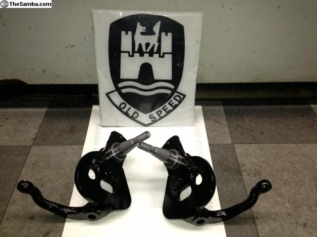

http://www.thesamba.com/vw/classifieds/ ... id=1608818 ohne Spurverbreiterung
In den Staaten gibt es in dieser Richtung unglaublich viel wahnsinnig gefährlichen Schrott:

Auch da gibt es verschiedene Varianten:
Empi, gibts in Deutschland ab 219,-, neuer Guss, 1cm Spurverbreiterung, ca. 6cm Tieferlegung
Transporthaus, Kieftenklok, etc. dreht die Traggelenke, knapp 10cm Tieferlegung, nicht ohne weiteres plug&play verbaubar da mit Seriendämpfern zu weich und zu tief.
Dann gibt vom vintageautohaus eine Eigenentwicklung, vor allem für den T2a interessant.
http://www.vintageautohaus.com/pieces-v ... wagen.html
Für eine eventuelle Eintragung ist eine Abnahme nach §21 notwendig, erforderliche Unterlagen könnten Material- und Schweißgutachten sein. Bei den Gussdingern brauchst Du wahrscheinlich sehr schmerzfreie Prüfer.
