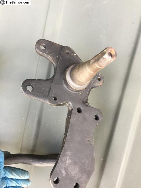

Ja, Foto, das sollte helfen. Vermute fast einmal, dass da "dropped spindles" eingebaut worden sind wenn die Federpakete vorn nicht verstellbar sind.sorgenkind hat geschrieben:"2)Verdrehen der Federblattaufnahme im Achskörper ohne Verstellmöglichkeit" tiefergelegt wurde?

Bei/mit/durch dropped spindles bzw. Tieferlegungsachsschenkel verändert sich der Abstand zwischen unterem und oberem Dämpferauge NICHT! Theoretisch sind 9,5cm Tieferlegung mit Seriendämpfer und serienkomfort machbar, theoretisch. Fährt halt Schei55e, schleift, schwimmt und schaukelt.T2NJ72 hat geschrieben:Moin,Ja, Foto, das sollte helfen. Vermute fast einmal, dass da "dropped spindles" eingebaut worden sind wenn die Federpakete vorn nicht verstellbar sind.sorgenkind hat geschrieben:"2)Verdrehen der Federblattaufnahme im Achskörper ohne Verstellmöglichkeit" tiefergelegt wurde?

2 Möglichkeiten gibt es für den T2 Bus: das Umschweissen der Serienteile oder das Umarbeiten der Traggelenkaufnahmen an Serienachsschenkeln um diese verdreht montieren zu können. Variante 1 bringt ca. 4,5cm Tieferlegung und eine Spurverbreiterung, Variante 2 in der Regel 8,5cm Tieferlegung ohne Spurverbreiterung.

ja, es gibt einige Anbieter, die Achsschenkel in verschiedenen Kombinationen umarbeiten. Mit T2a Achsschenkeln sind dabei größere Tieferlegungen bis ca. 60mm möglich, auch die Kombination mit Porsche Achsschenkeln bei Verwendung der Porsche/Brembo Bremse ist möglich. In Deutschland bietet dies z.B. der Iceman an.
http://www.der-iceman.de/spezial.html
In den vereinigten Staaten sind das:
http://www.vintagev-dubs.com/shop/68-to ... -spindles/
http://www.thesamba.com/vw/classifieds/ ... id=1608818 ohne Spurverbreiterung
In den Staaten gibt es in dieser Richtung unglaublich viel wahnsinnig gefährlichen Schrott:

Empi, gibts in Deutschland ab 219,-, neuer Guss, 1cm Spurverbreiterung, ca. 6cm Tieferlegung Transporthaus, Kieftenklok, etc. dreht die Traggelenke, knapp 10cm Tieferlegung, nicht ohne weiteres plug&play verbaubar da mit Seriendämpfern zu weich und zu tief.
Dann gibt vom vintageautohaus eine Eigenentwicklung, vor allem für den T2a interessant.
http://www.vintageautohaus.com/pieces-v ... wagen.html
Für eine eventuelle Eintragung ist eine Abnahme nach §21 notwendig, erforderliche Unterlagen könnten Material- und Schweißgutachten sein. Bei den Gussdingern brauchst Du wahrscheinlich sehr schmerzfreie Prüfer.
