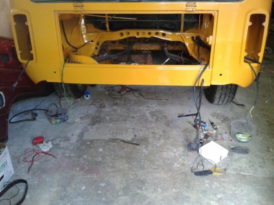

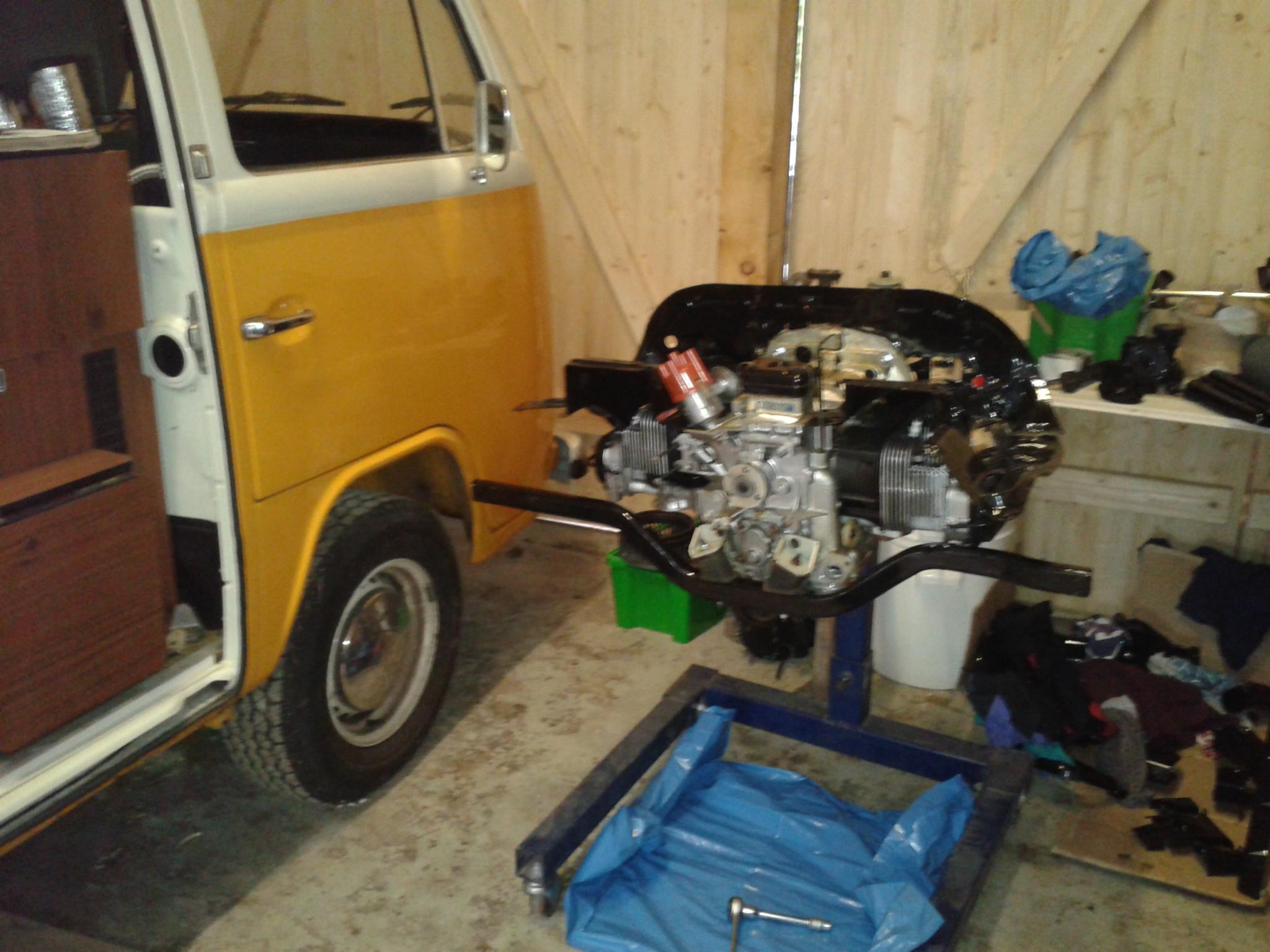

Heute konnte ich das Herzstück der ganzen Aktion abholen:
Ab Himmelfahrt gehts dann endlich richtig los mit der Arbeit am Bus...

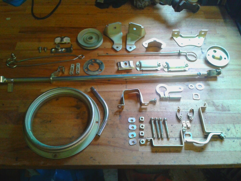

Ja, bei doppeltem Boden ist da nich viel zu sehen.
Am Schaltgestänge kann man die vordere Führung (unter dem Bodenblech vorm Schalthebel),
die Gleitstücke (im Führungsrohr unterm Laderaumboden)
(bei dir nicht zu sehen)
Und die Schaltkupplung am Getriebe über dem Drehstabrohr tauschen.
Hier im Detail

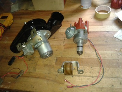

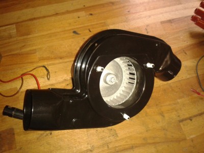

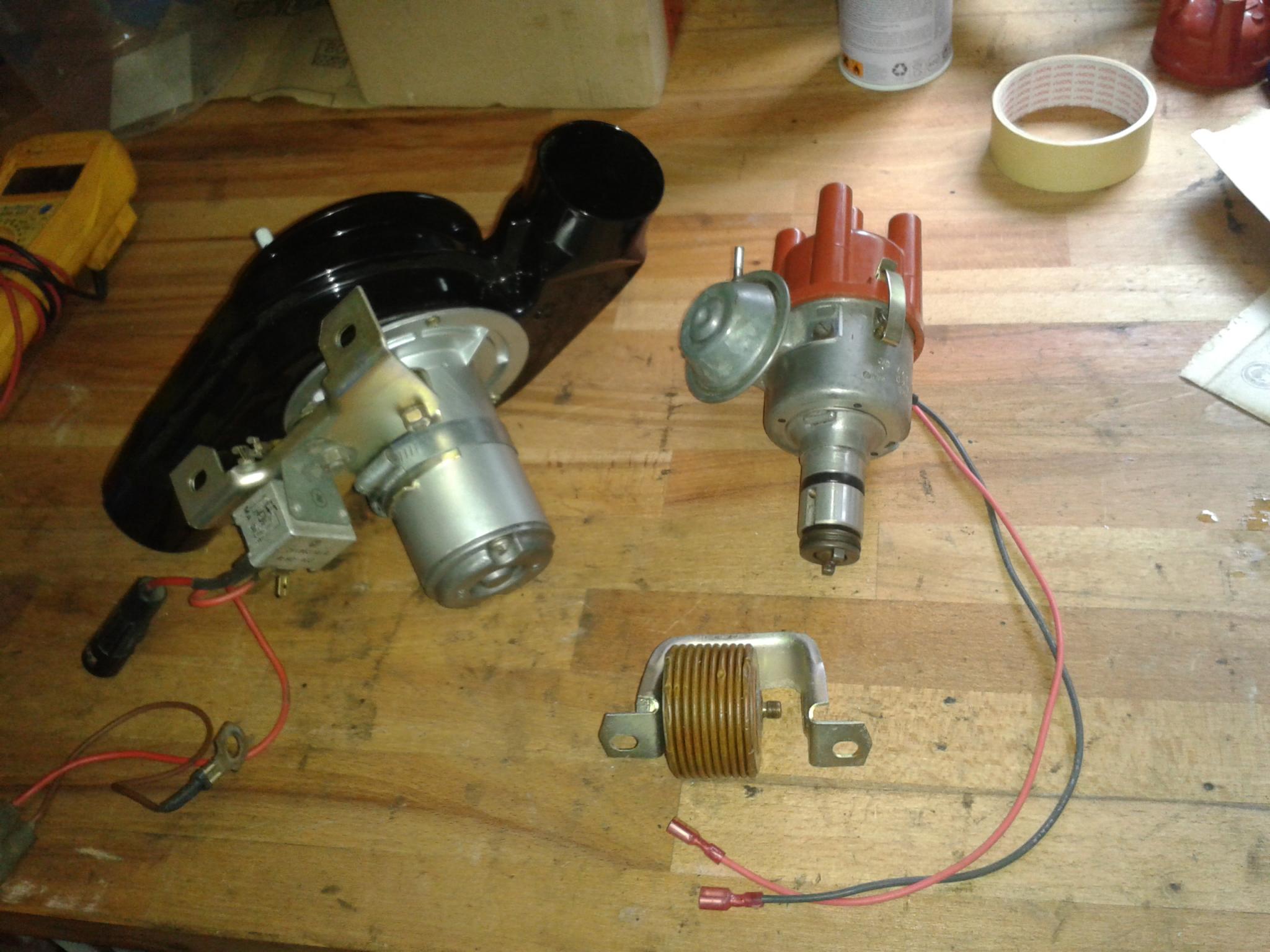

Endlich ist Zeit zum Schrauben.
Habe heute das Heizungsgebläse, den Verteiler (mit Ignitor) und das Thermostat zusammengebaut.
Das Heizgebläse hat an der Ansaugseite 3 Stehbolzen, weiß jemand wofür die sind? Kann man da noch ein Schutzgitter montieren?
ulme*326
Vorstand IGT2
Beiträge: 2826
Registriert: 10.04.2007 23:15
IG T2 Mitgliedsnummer: 326
Re: meine kleine Motorraumrenovierung
Beitrag von ulme*326 »
ich glaube die drei Stehbolzen sind Relikte aus der VW 411/412 - Verbauung - denn da war das m.W. an einer Art Luftsammelkasten unterm Heckdeckel montiert....

Peter E.
Beiträge: 3118
Registriert: 04.06.2003 14:08
Beitrag von Peter E. »
Ok, das macht natürlich Sinn...

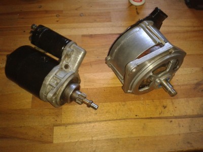

Mit Anlasser, Lima und Antriebswellen ist jetzt die Arbeit an den Anbauteilen abgeschlossen.
Der Anlasser zeigte sich wie vor gut 8 Jahren ohne Schäden und bekam nur wieder neues Fett und neue Farbe.
Außerdem habe ich alle Kontakte wieder blank gemacht.
Die Lima bekam einmal alles neu (Lager, Kohlen und Dioden). Außerdem neuen Isolierlack und neue Schrumpfschläuche.

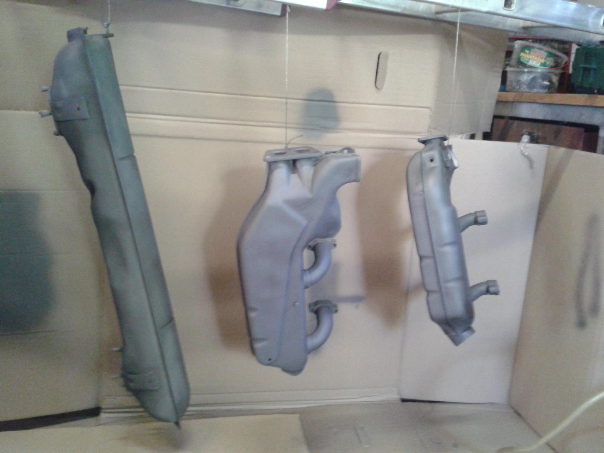

Und weiter gehts,
Das Lüfterrad ist Glasperlgestrahlt und wieder zusammengebaut, die Wärmetauscher und der Auspuff mit POR15 HT- Lack lackiert.
Als nächstes wird jetzt der Motorraum und das Heckblech (Beule) bearbeitet und neu lackiert.

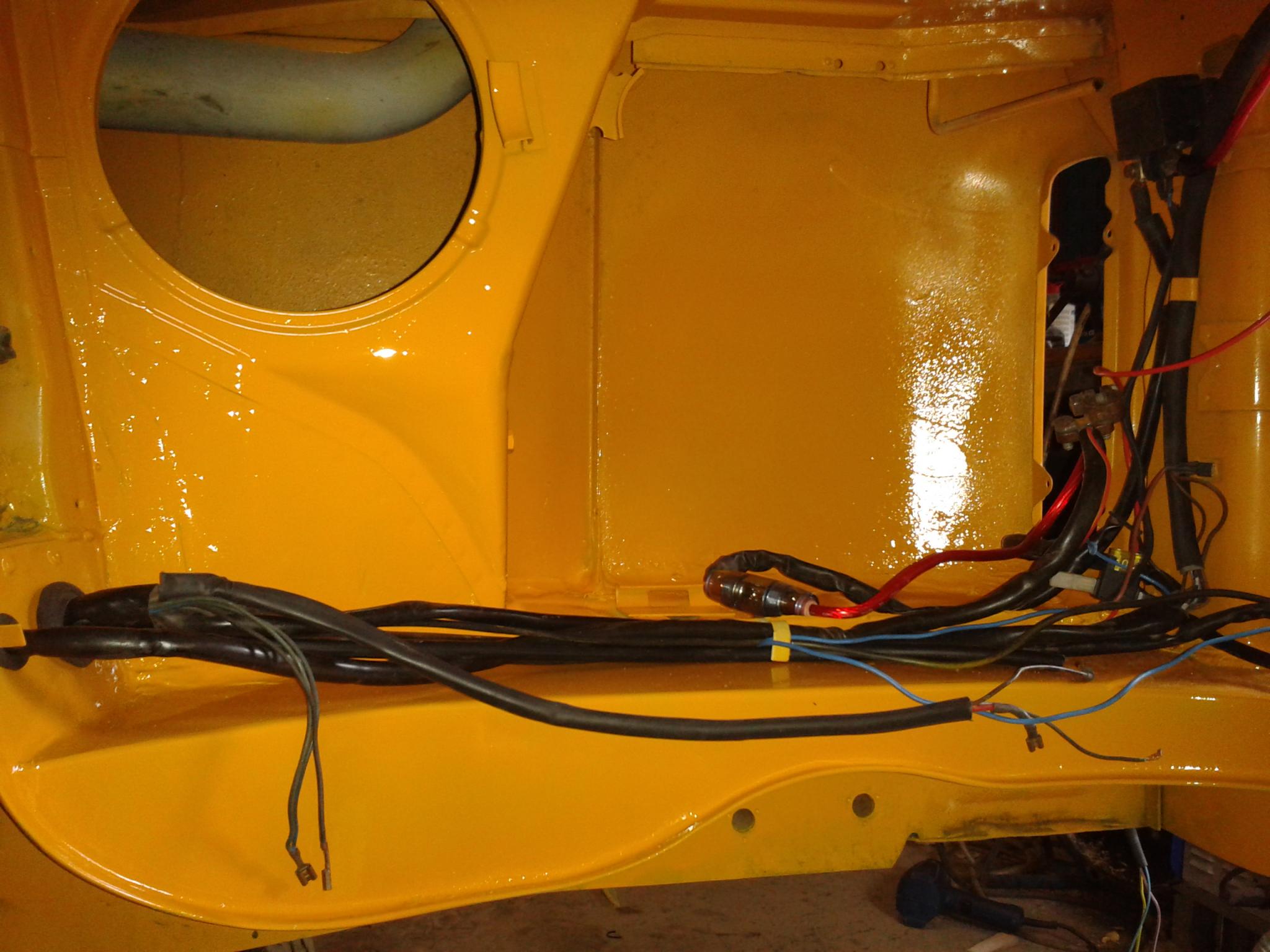

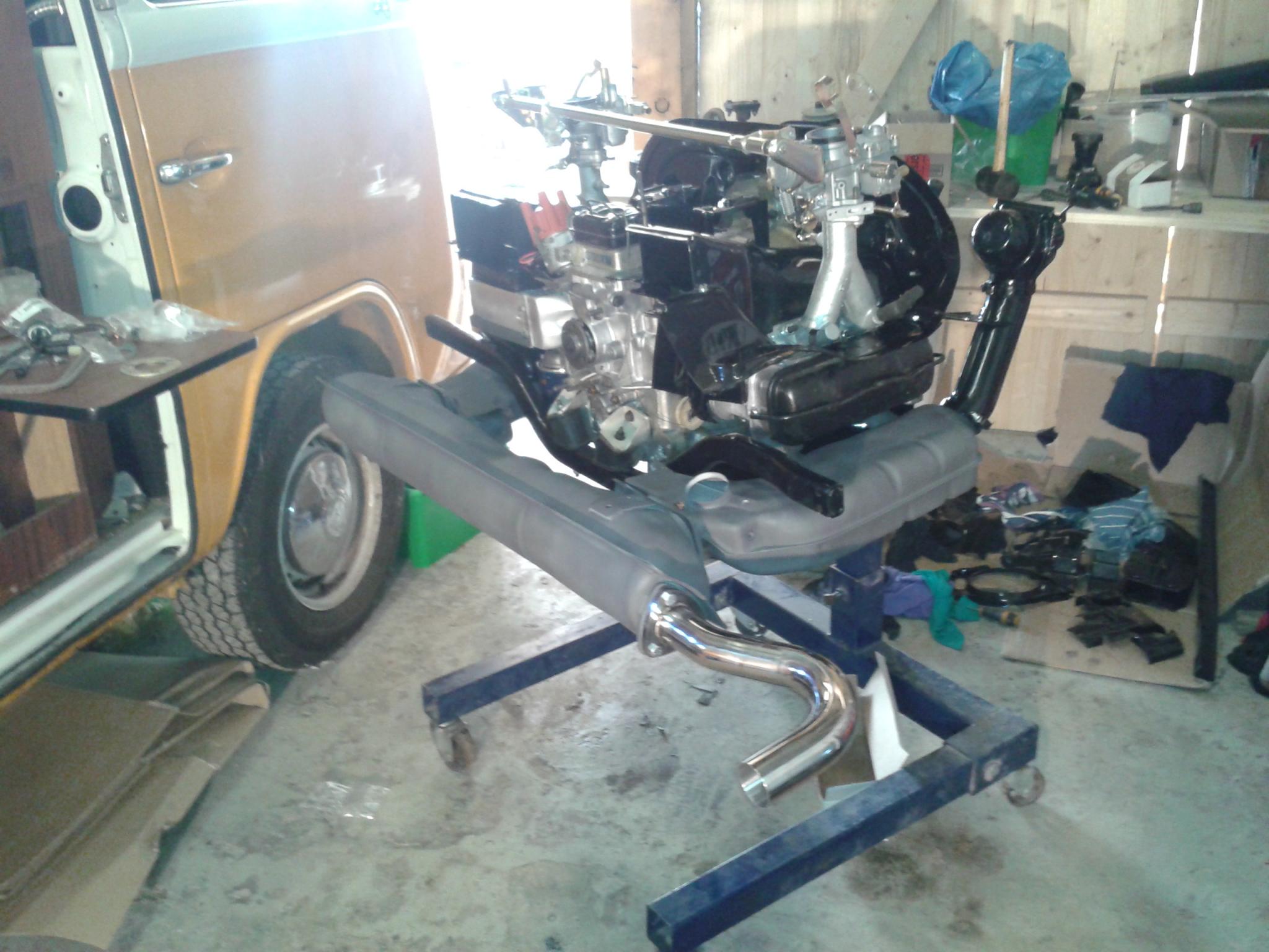

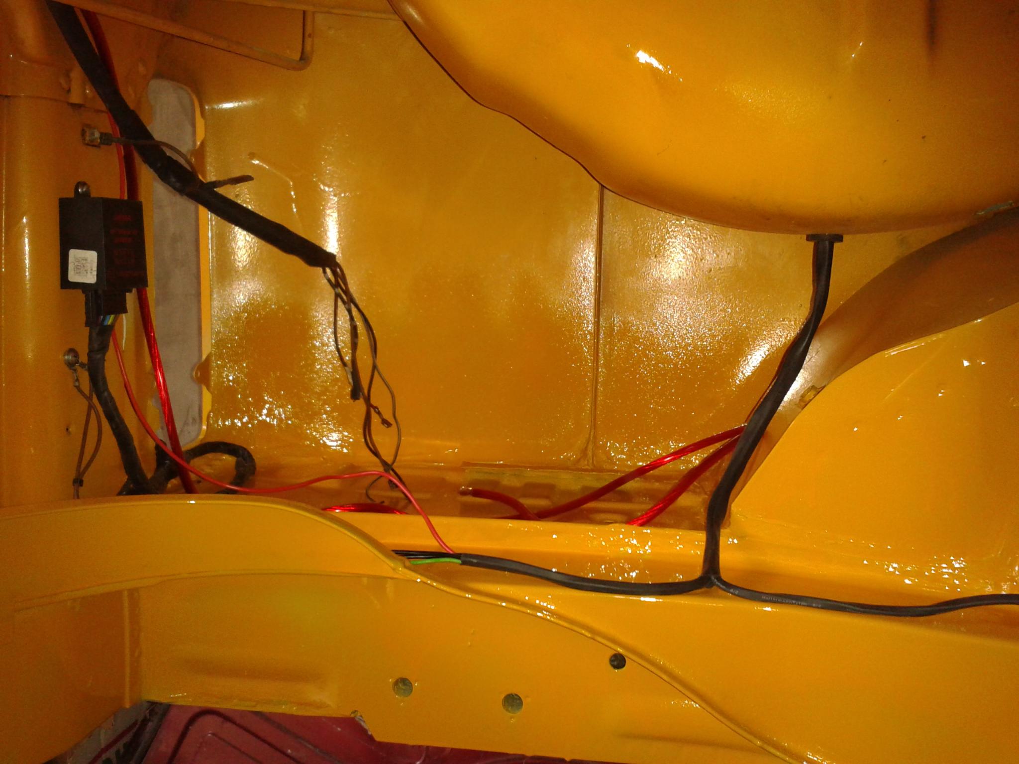

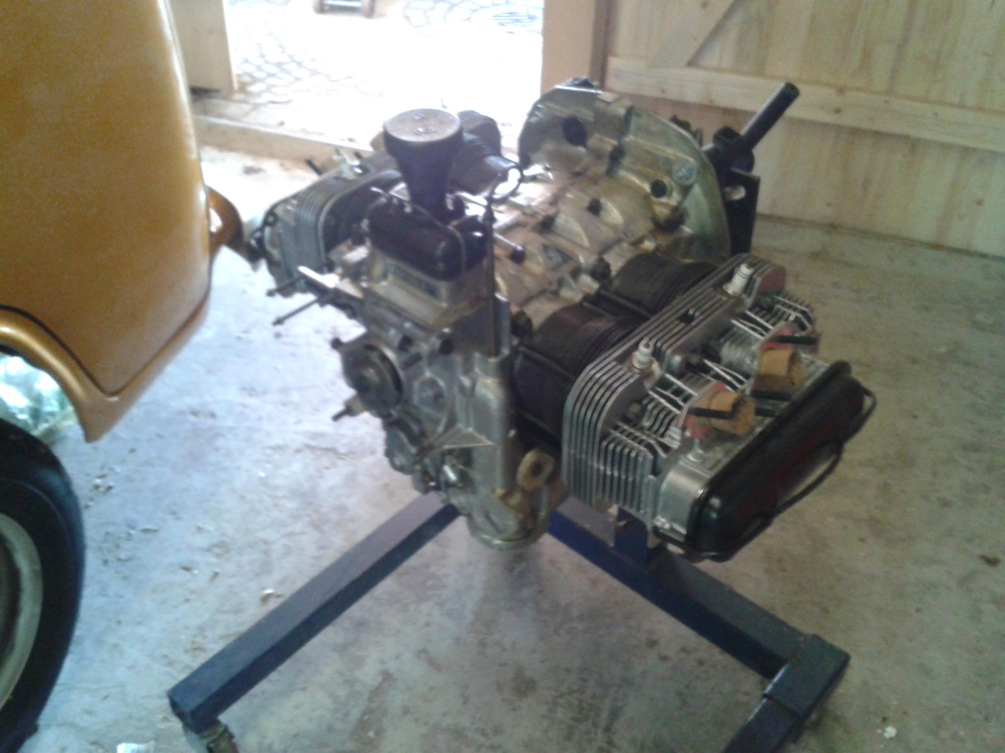

Ich bin mal ein Update schuldig.
Der Motor ist beinahe komplett, der Motorraum ist neu lackiert und die alten und neuen Kabelbäume liegen wieder an ihrem Platz.
Die Relais für Benzinpumpe und Magnetventil wandern in die Reserveradwanne.

Beitrag von Detlef/exMKT »
wer hat denn das Hitzeschutzblech angefertigt ?
So eins bräucht ich auch noch.
