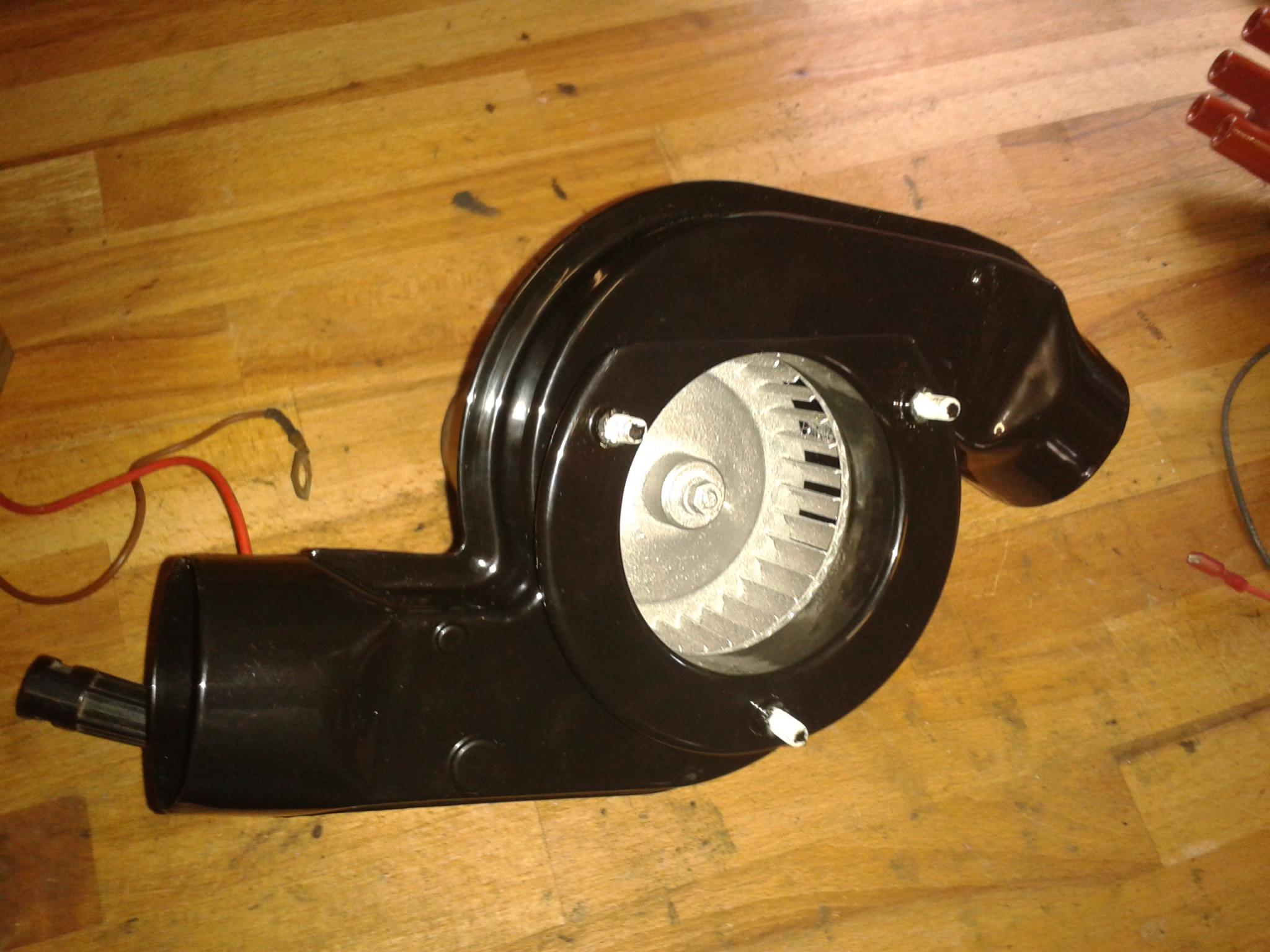

Endlich ist Zeit zum Schrauben.
Habe heute das Heizungsgebläse, den Verteiler (mit Ignitor) und das Thermostat zusammengebaut.
Das Heizgebläse hat an der Ansaugseite 3 Stehbolzen, weiß jemand wofür die sind? Kann man da noch ein Schutzgitter montieren?

ulme*326
Vorstand IGT2
Beiträge: 2802
Registriert: 10.04.2007 23:15
IG T2 Mitgliedsnummer: 326
Re: meine kleine Motorraumrenovierung
Beitrag von ulme*326 »
ich glaube die drei Stehbolzen sind Relikte aus der VW 411/412 - Verbauung - denn da war das m.W. an einer Art Luftsammelkasten unterm Heckdeckel montiert....

Peter E.
Beiträge: 3118
Registriert: 04.06.2003 14:08
Beitrag von Peter E. »
Ok, das macht natürlich Sinn...
