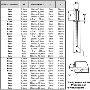

Weiss jemand zufällig grad, welchen Durchmesser und Länge die Nieten für die Spannprofile des Westfalia-Sperrholzhimmels haben? Bin grad nicht beim Bus.

Durchmesser mit Sicherheit 3,2 mm und für die Länge vermute ich einmal das Maß von 6mm.

Danke. 3.2mm war genau richtig. Länge hab ich 8mm genommen.
Achtung! hinten links oben kommt noch ein Metallhaken für den Dachschrank mit drunter und vorne links (Schiebetür rechts) unten kommt noch die Blechaufnahme für den Klapptisch mit dran.
